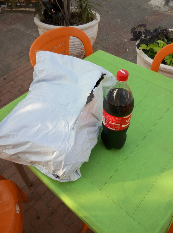

לבינתיים הגיע משלוחה מסין

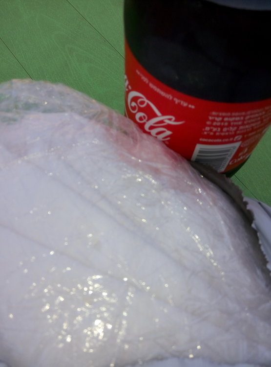

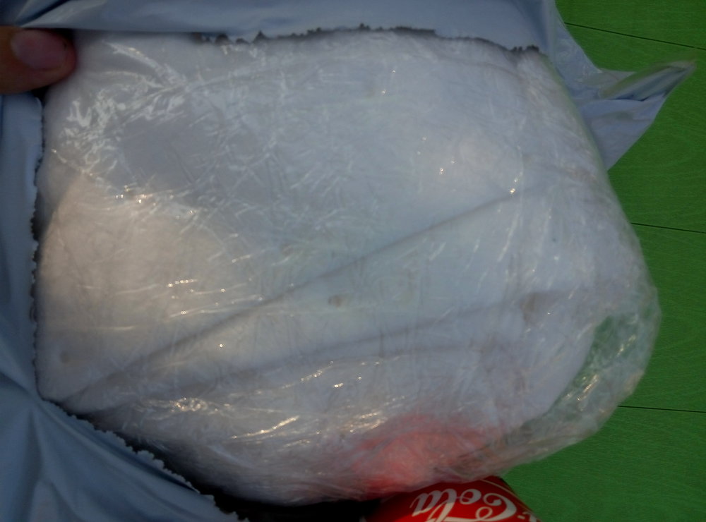

מדובר בחומר בידוד חסם רעש על בסיס כותנה לבנה דמוי 3M THINSULATE - עלה לי 9 דולרים לחתיכה אחת, קניתי 6 חתיכות כאלו.
http://www.aliexpress.com/item/High-Quality-20-x40-50cmx100cm-Hood-Door-Trunk-Sound-Deadener-Universal-Car-Trunk-Automotive-Noise-Control/32529040214.html?spm=2114.13010608.0.55.EN1GgV
כל חתיכה שכזו גודלה כ50 ס"מ על 100 ס"מ - צריך להספיק לי לארבעת הדלתות של הרכב.
מדובר בחומר שהוא חסם רעש מעולה לשימוש במקומות בהם קשה להשתמש בMLV - חסם רעש מסוג ויניל צפוף.
טוב מאוד לשימוש על גגות, בתי גלגלים ודלתות בהן הדבקת הויניל היא קשה - אפשר לקנות דרך SDS - SOUNDDEADENERSHOWDOWN מדבקות סקוש להדבקת הויניל אבל אני לא רואה מה הטעם אם יש חסם רעש יעיל כמעט באותה מידה, קל משקל ונצמד מאליו.
היריעות הללו דקות יותר מהחומר המקורי של 3M אבל אמורות לעשות עבודה טובה ביחד עם היריעות של ניפון (בוטיל+שכבת אלומיניום+שכבת CCF)
בדלתות האחוריות אני מתכוון לעשות שכבה של היריעות של ניפון על הקיר החיצוני של הדלת (הקרוב לכביש)
ושכבה אחת של הכותנה על הדופן הפנימית של הדלת.
בדלתות הקידמיות אני מתכוון להוסיף שכבה אחת של הכותנה ישירות על הדיפון + טבעות CCF למידבאסים.
בתא המטען אני מתכוון לשים מתחת למדף האחורי שכבה אחת של יריעת בידוד של ניפון בכדי לשכח ממנו רזוננס בעיקר.
ובתא המנוע אני מתכוון לעשות בידוד של מכסה המנוע בעזרת היריעות של ניפון (בוטיל-אלומיניום-ספוג) ומעל זה יריעת חסם רעש לתא מנוע ומעל כל זה לנסות להלביש חזרה את חסם הרעש המקורי של המנוע (תלוי איך הוא בנוי).
כאשר אפרק אותו אדע בדיוק מה אני הולך לעשות - יתכן ואת יריעת חסם הרעש בכלל אשמור לרכב של אשתי אם לא ניתן יהיה להחזיר את החסם המקורי שהוא עבה מאוד ויעיל מאוד.
תמונות עם בקבוק קולה לקנה מידה.
