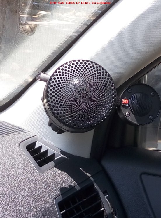

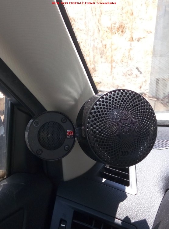

טוב הCDM880 הימני חזר מתיקון - תודה ענקית לחברים מניפון אירופה ישראל על העזרה בנושא.
כמו שאתם רואים גם פירגנו לי בגריל לוטוס, אכן, יפיוף אמיתי!
צד שמאל טיפה טיפה חלש יותר כרגע מצד ימין, יתכן ויש הבדלים בין הדרייברים או שפשוט לא היה לי זכרון לאיך זה כבר היה נשמע לפני שהCDM הימני שווק חיים, יתכן גם והיה בו כשל טכני מהרגע הראשון אבל רק הכנסתי את הרמקול פנימה - צריך לאזן קצת את העניינים.

בכל מקרה - כרגע שתי תמונות של היפויפים שחזרו לי לרכב.

חוות דעת על המערכת עצמה - סאונד, סטייג' והיענות כוח
תראו - הסאונד כרגע מסורס קצת יתר על המידה מבחירה אישית - אני מעדיף קודם לסגור ולעבוד על בטוח ואז לאט לאט לאפשר ולפתוח איפה שאפשר.
זה לא מסורס במידה כזו שהמערכת נשמעת לא חיה, לא נושמת או סגורה - סה"כ הסאונד מאוד חם, מאוד נעים.
הנקיון של הצליל הוא בלתי נתפס בזמן שהגוון הכולל הוא חם מאוד - אני חושב שמה שמאפשר את זה בעיקר הינם הטוויטרים הסופר אווריריים ומפורטים בקצה העליון והסאב וופר המדוייק והפאנטשי בקצה התחתון.
הטוויטרים לא צורמים והסאב וופר יורד נמוך אז סה"כ מושג איזון יפה מאוד אל מול מידבאסים ומידריינג'ים שהם מאוד טונאליים וחמים.
המערכת מאוזנת ממש טוב, ממש ממש טוב ואת זה אתם כבר תראו השבוע בטיון בלוג.
מבחינת במה - גובה נהדר, רוחב טוב בייחוד בצד ימין - צד שמאל עוד ניתן לשפר. עומק קצת חסר לי בכל זאת וזה בעיקר בגלל שאני לא יכול להשקיע את האלמנטים האלה בפינות הכי רחוקות של הדשבורד או לקחת אותם לנקודות הכי רחבות של הרכב, יחד עם זאת אני מרוצה, מרוצה מאוד - כבר עכשיו!
הבעיה הכי גדולה לדעתי מגיעה בהיענות כוח - המידבאסים לא נצילים מספיק והערוץ שהם יושבים עליהם - הייתי רוצה כ100 וואט יותר בכדי להוציא מהמידבאסים האלה בדיוק את מה שהם צריכים.
או במקביל להחליף את המידבאסים האלה במשהו יותר נציל אבל אז להפרד מהחתימה הסונית שאני כל כך אוהב.
התלבטות מאוד קשה שכן יש רק תחליף אחד שאני רואה כראוי ומדובר על רמקולים שלא מיוצרים יותר.
והנה מגיעה בעיה נוספת שאותה תראו בבירור בטיון בלוג - ה75 וואט בקלאס A למידריינג' ביחד עם טוויטר על קרוס פסיבי - מספיקים בקושי בכדי לאזן נכון את השילוב של המיד-טוויטר אל מול המידבאס.
בסופו של דבר התוצאה טובה מאוד - אבל אני מוגבל להספיק מקסימלי שנמצא איפשהו בין 110-115 דציבל - אם אני רוצה לשבור את המחסום הזה ולגשת לכוון ה120 דציבל אז
