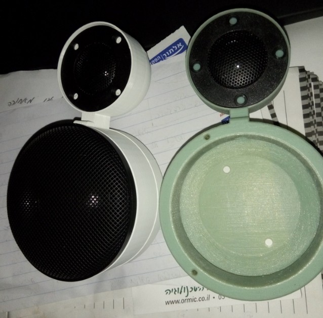

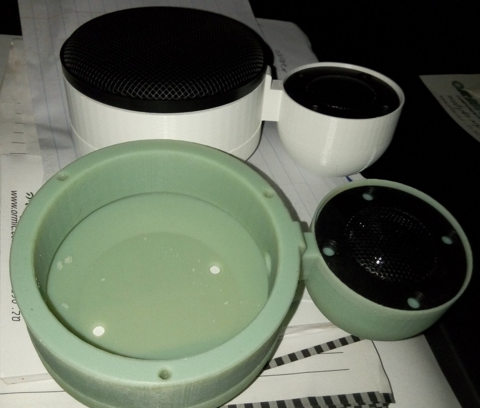

טוב אז עבר הרבה מאוד זמן ללא עדכונים אבל סוף סוף קיבלתי את הדפסות התלת מימד -
ארבעה עותקים, הפעם כבר אני אפרסם את מקור ההדפסה, לא המקור שהדפיס אותם עבורי אבל כרגע אעלה תמונות של הפודים בחומר הגלם שבו הודפסו כפי שהוא.
אז קודם כל מדובר על מדפסות של STRATASYS
כאשר החומר הירוק הוא ABS מסדר 500 שלהם - עמיד עד 97 מעלות ובעל תכונות גמישות יחסית - ניתן לעשות בו חורים או הברזות אך ורק בעזרת כרסמת או הליך איטי מאוד של הברזה.
החומר הלבן נקרא ASA והוא עמיד ל108 מעלות והוא אוורירי יותר והוא הודפס בטכנולוגיה שנקראת FDM.
יש בארץ ספקים שיכולים להדפיס כבר במדפסות סטראטאסיס, תיקחו בחשבון שזמן הדפסה של פוד שכזה עומד על כשמונה שעות בערך ודקת הדפסה תעלה באזור השני שקלים - כואב!
המקור שהדפיס עבורי את הפודים לא נמצא בארץ וזה הגיע אליי ברכבת אווירית דרך העבודה פחות או יותר דרך חבר של חבר שמכיר מישהו שעובד בתחום וההדפסות האלו גם המקבץ הקודם הודפסו עבורי במסגרת הדפסות נסיוניות עם המדפסות הללו, עבודות תחזוקה וכך הלאה.
יותר מידע על החומרים, שיטות, משתלם או לא משתלם להשתמש בהדפסת תלת מימד - ארחיב בשבוע הבא.
אתן גם קצת יותר מידע על מי הם סטראטאסיס כי מדובר בחברה מאוד מעניינת, גאווה ישראלית לדעתי ומקום עבודה שאמור להיות חלום רטוב לרבים מאיתנו בעיקר לאלו אשר חושקים לעבוד בתחום.

הגימור לפודים כנראה יהיה צבע פריימר אפור ומיד לאחריו פלוקינג בשיטה הישנה, הצליח לי כבר שלוש פעמים אז למה לא.
לדעתי אשתמש קודם בפודים הירוקים, הגימור שלהם טוב יותר מלחתכילה והם מספיק עמידים.

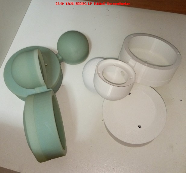

על מה אתה שואל? פרוייקט מלא? או חלק ספציפי?
בכל מקרה, "אשליה" אחת שנופצה לי בנוגע להדפסת תלת מימד לעומת CNC היא נושא בזבוז החומר.
נכון, בCNC מורידים חומר מגוש קיים ובהדפסת תלת מימד יוצרים רק את מה שצריך אבל זה לא לגמרי מדוייק.
כאשר מסרטטים חלק בתוכנה, מתכננים רק את החלק עצמו.
הבעיה נוצרת בהדפסה עצמה כאשר תנסו להדפיס את החלק כפי שהוא - אם ישנו משטח שצף באוויר למשל כמו גב הפודים אצלי או הכיפה המעוגלת של הפוד של הטוויטר - הרי שהחלק הזה יפול לתחתית משטח ההדפסה ללא תמיכה נאותה או ללא מיקום נכון או העמדה נכונה של החלק על גבי משטח ההדפסה.
לשם כך, למדפסות יש תוכנת הדפסה משלהן או תוכנות הדפסה מקצועיות לשוק הדפסת התלת מימד אשר ממלאות משטחים שכאלו בחומר תומך.
אז יש קצת בזבוז חומר, אמנם לא כמו בCNC אבל עדיין יש.

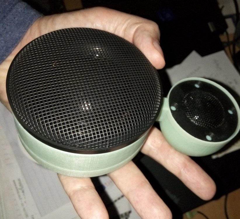

טוב,
בדיקות התאמה ראשונות - תוצאה 100 אחוז!!!
גם מיקום החורים של הטוויטרים מתאים.
גם העברת הכבלים בתוך הפוד בצורה חלקה לחלוטין.
כיף!
עכשיו אני רוצה לבדוק את האפשרות של להבריז את החורים - לפחות של הטוויטרים ולהשתמש בבורג M במידה מתאימה או אם פשוט אני אדביק את הכל לתוך הפוד לאחר ביצוע גימור, חיבור תושבת זרוע והרכבת החיווט בשרוול הגנה.

יש, הCDM880 מגיעים בעקרון עם שלושה גרילים - גריל רשת רגיל וישן, גריל נוסח וופרים של אילייט וגריל הלוטוס.
רק שאני רכשתי את הCDM ישירות דרך פס ייצור (כלומר אריזה בלעדית של CDM) ומשום מה גרילי הלוטוס היו חסרים אצלי או שהם מסופקים רק ברכישת סט שלם - אני יכול לארגן ואולי אעשה זאת מאוחר יותר ישירות דרך הדילר של מוראל ניופון אירופה ישראל - כרגע, מטעמים של בטיחות (ילדים) אני מעדיף לא להתקין גריל שמאפשר מעבר אצבע :-)
Pioneer TS-X150
אדי רק מציין שאת הפודים שאתה הבאת לי קדחתי בזהירות רבה ולא הייתה בעיה, הקידוחים הראשונים שאתה עשית בגב של הפודים(אלו שאצלי) שברו את הפלסטיק בגלל עובי הפלסטיק.. לפי דעתי אפשר לקדוח בחומר הזה מעל עובי של 0.2 מ"מ ללא כל חשש.
גרילי הלוטוס זה הגרילים הפתוחים או כמו מה שיש אצלי?
