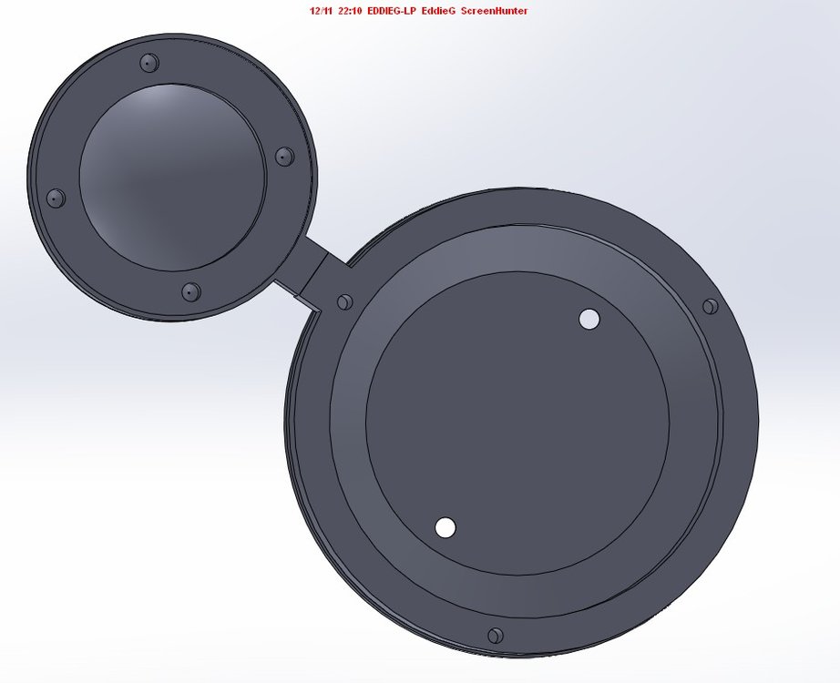

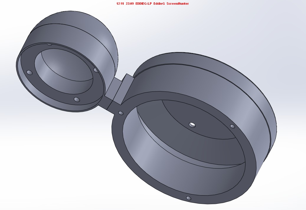

מעלה סקיצות שכבר מקרבות אותי להדפסה (צריך לעשות מחדש את מיקום החורים בטבעת ולעשות עוד מדידה שלהם עם קליפר)

בכל מקרה - הנה עוד קצת התקדמות

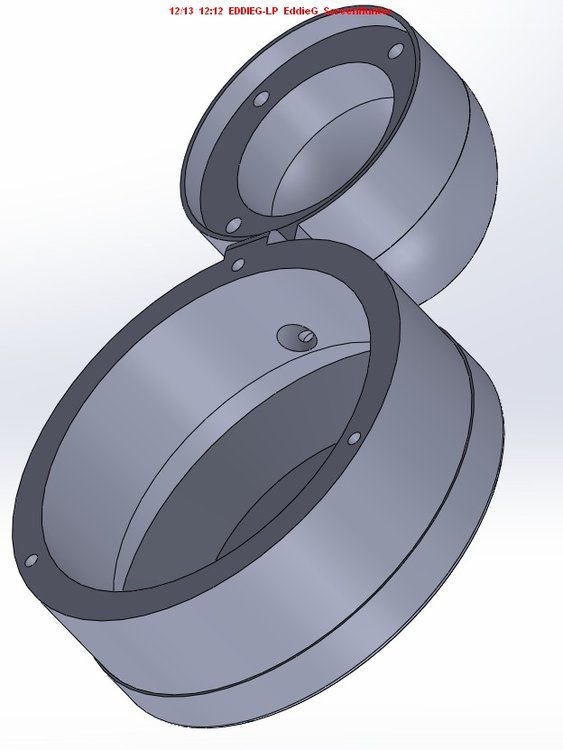

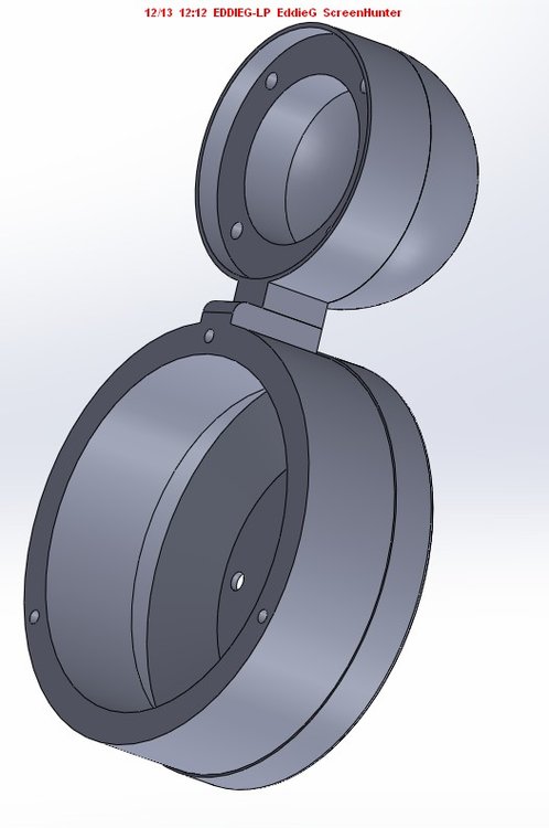

יצרתי את חור המעבר בין שני הפודים והחיווט של הטוויטר יעבור במוסתר בתוך הפוד ויצא ביחד עם החיווט של המידריינג' כצמה אחת בתוך בידוד של שרוול ארוג שאני אזמין כבר בימים הקרובים (חשוב לי גם שזה יראה אסטתי).
אבל הנה לקח שלומדים תוך כדי תכנון - מיקמתי את החורים של הCDM (חורי ברגים) כך שהראשי בינם עובר ישירות בתוך שרוול המעבר - עכשיו - אני די בטוח שהבורג לא יגיע לשם כי הוא סה"כ 18 מ"מ ועוד צריך לקחת בחשבון את העובי של שפת ההתקנה של הCDM עצמו - יחד עם זאת תמיד קיים סיכוי שהבורג יפצע את החיווט של הטוויטר שיעבור שם.
לכן אני אצטרך לתכנן מחדש את מיקום החורים של הCDM (לא בעיה גדולה) וגם ככה אני צריך להריץ שם עוד מדידה.
