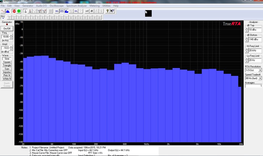

טוב, בסה"כ לקחתי היום קריאת היענות כוח של המערכת - כולל הרמקולים האחוריים.
אני עוד אצטרך לשבת לנתח את הקריאה הזו בכדי להבין מה עקומת הבית ההתחלתית שלי ואז בסוף נראה לאן נגיע.
משהו יצא טוב בהתקנה הזו, מבחינת הכוונים - הייתי חייב לברר למה אני כל כך אוהב את זה.
המערכת נשמעת מלאת חיים, טיפה בהירה אבל היא פשוט נשמעת טוב, אין כמעט צרימות כלל למעט הקלטות לא טובות, הצליל נקי מאוד.
ישנה הגזמה מסויימת בתחום המיד רק שלא היה לי ברור, עכשיו לאחר שלקחתי קריאה של המערכת דהיינו RTA ברעש וורוד - אני מתחיל להבין למה.
תביטו בתמונות - אתם תראו:
1. פיק גדול יחסית בין 30 ל50 הרץ - האמת יש הבדל של כמעט 10 דיבי בקריאה הפרטנית שלקחתי בתחום הזה.
2. מתדר 50 מתחילה נפילה לינארית עד לאזור ה200-300 הרץ.
3. פיק ברור וחד לעין בין 400-ל600 שם אני חושב עיקר הצרימות וההגזמה בתחום המיד - שם אני אתן טיפול רק לפני כן צריך להבין אם זה נובע מתוספת מהסט האחורי או לגמרי מהסט הקדמי.
4. טיפוס עד לפיק באזור 1K הרץ שיורד במתינות עד לאזור ה4K הרץ.
5. כאן אנו מגיעים לנקודת החיתוך הראשונה באזור 2K הרץ איפה שתראו נפילה קטנה ואז פיק ב2K הרץ - גם שם אנסה לתת טיפול קטן למידריינג'ים.
6. נקודת החיתוך הבאה ברורה לעין באזור שבין 4K ל6K - דווקא כאן אני מרוצה מאוד במעבר בין הרכיבים.
7. פיק באזור 6-8K שהוא גם עלול להיות או הסיבה לכך שאני אוהב את התוצאה או שצריך לטפל בזה ודווקא הפיק באזור ה400-600 הרץ הוא הבעייתי - ההימור שלי הוא שהפיק בין 6 ל8 קילו מוסיף המון חיים למערכת הזו ועצם כך שעכשיו יש לי טוויטרים שמנגנים את הקצה העליון ועם מעט מאוד כוח הם פשוט נשמעים נהדר.
8. רול אוף ברור לעין מ10 קילו ומטה שנשמע פשוט פנטסטי.

כניסה לעקומת בית ראשונית
אז קודם כל מה היא עקומת בית?
נתחיל בכך שאפנה אתכם ישירות לתחילת העמוד השני במדריך לאודיופיל המתחיל - לכאן:
http://www.carsforum.co.il/vb/showthread.php?553540-%D7%94%D7%9E%D7%93%D7%A8%D7%99%D7%9A-%D7%94%D7%9E%D7%9C%D7%90-%D7%9C%D7%90%D7%95%D7%93%D7%99%D7%95%D7%A4%D7%99%D7%9C-%D7%94%D7%9E%D7%AA%D7%97%D7%99%D7%9C-%D7%9E%D7%AA%D7%99%D7%90%D7%95%D7%A8%D7%99%D7%99%D7%AA-%D7%A9%D7%9E%D7%99%D7%A2%D7%94-%D7%95%D7%A2%D7%93-%D7%9B%D7%95%D7%95%D7%9F-%D7%9E%D7%A2%D7%A8%D7%9B%D7%AA-%D7%9B%D7%95%D7%9C%D7%9C&p=4670235&viewfull=1#post4670235
בכדי לתמצת במספר מילים עקומת בית היא כיוון היענות הכוח של כל הרמקולים במערכת כך שהם ישמעו בהתאם ליעד נדרש - נקרא לזה "תבשיל" או "מתכון" האהוב עליכם בספר בישול שכולו - סאונד.
אז רצה הגורל ויצא שהעברת המערכת מהרכב הקודם שלי לרכב הנוכחי מתבטא בתוצאה שאני מאוד אוהב מהרגע הראשון ולא ממש מעוניין לשנות.
נכון שאת עיקר הכוונים עושים לפי שמיעה אבל כאשר רוצים להבין למה אוהבים תוצאה מסויימת - רצוי לנתח אותה בעזרת מכשור מדידה ולהבין איפה הפיקים ואיפה הדיפים ולהסיק מכך את העקומה של גרף היענות הכוח - כאשר מגיעים לתוצאה הרצויה - משם גוזרים את אותה עקומה והיא נקראת ומוגדרת מאותו הרגע - עקומת הבית.
אז מה בסופו של דבר מתברר כעקומת הבית ההתחלתית שלי?
הנה:
20 -8
30 9
40 9.8
50 5.3
60 3
80 -3
100 -0.2
125 -4.7
160 -9.7
200 -12.4
250 -6
300 -8.9
400 -7
500 1.9
600 2.5
800 -4.3
1k -5.4
1.25k -8
1.6k -3.5
2k -8
2.5k 5.7
3k -3.7
4k -5.3
5k -12.8
6k -9.8
8k -5.4
10k -10.2
12k -11.5
16k -13.3
20k -24
ref vol 93db
את עקומת הבית גזרתי מהמדידה אשר אתם רואים בתמונה מטה וגם תראו אותה בתגובה הבאה בה אדבר על תוצאות הניתוח של המערכת.
מה עקומת הבית שלי מתארת בסיפור מילים? הנה:
מתחילים בכך שב20K יש נפילה מאוד חזקה - זה בעיקר הודות לכך שהסאב הוא 10 אינטש בתיבה אטומה, החיתוך ב30 הרץ מתבצע בסלופ 24 ולכן נפילה חדה מאוד.
ב30 הרץ אנחנו מתחילים לעלות לשיא ההספק של המערכת אשר מגיע ב45 הרץ ומ50 מתחילה נפילה חדה מאוד עד ל200 הרץ עם פיק קטן באזור ה100 הרץ.
הבור שנוצר במכוון נמשך מ200 ועד 400 הרץ שם מתחיל טיפוס חד כבר ב500 הרץ עד 1K הרץ משם התחום יחסית יציב עד 4 קילו הרץ כאשר בין 4-6 נמדדת נפילה ברורה הודות לנקודת החיתוך ואז יש טיפוס קטן ל8K הרץ ומשם מתחיל רול אוף ברור עד ל20 קילוהרץ.
סה"כ עקומת הבית הזו מקיימת בתוכה הרבה עקרונות משותפים לדיעות של מומחים בחו"ל כי בתוך רכב רצוי להפיל את אזור 200 הרץ מה שיוצר כניסה יותר טובה לתחום המיד ולהגיע לפיק איפשהו באזור 1-2 קילו ומשם למשוך את זה עד סוף התחום הקריטי ולבסוף כל מה שמעבר ל10K משמש בעיקר לקביעת מידת הבהירות של המערכת.
בתמונה המצורפת תוכלו לראות שהווליום הממוצע למדידה היה 93 דיבי ומשם נגזרים הפלוס\מינוס לכל תדר - בכמה הוא נופל או עולה מעל הווליום בה בוצעה המדידה.
בתגובה הבאה אפרט היכן אני מתקמד כמוקדים בעייתיים או חשודים ואיך אני מתכוון לטפל.

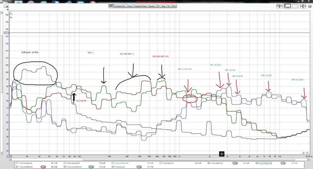

נמשיך את החלק השני של תגובה 87 - כיצד לקרוא ולפרש את המדידה ממנה גזרתי את עקומת הבית?
אז נביט בשתי תמונות:
הראשונה הינה המדידה הכוללת של המערכת ממנה בחרתי מה הם המוקדים הבעייתיים:
אם תביטו תראו כי סימנתי סה"כ חמישה מוקדים:
1. סאב וופר - באזור ה45-50 הרץ
2. וופרים - 200 הרץ
3. וופרים - בין 400-600
4. וופרים או אולי מידריינג'ים - אזור שמתקרב לנקודת החיתוך - 1.25 קילו הרץ עד 1.75 קילו הרץ וזו גם נקודת החיתוך.
5. טוויטרים-מידריינג'ים - 8 קילו הרץ.
מה הבעיה לטפל כאן בבעיות האלו?
איך אני יודע איזה מהוופרים גורם את עיקר הבעיה באיזה תדר?
איך אני יודע באזור נקודת החיתוך אם הבעיה נגרמת דווקא מהוופרים או דווקא מהמידריינג'ים או יותר גרוע, שילוב של כמה מהם ביחד?
איך אני יודע מי מהטוויטרים יוצר פיק ב8 קילו או אולי שניהם?
התשובה - צריך לקחת מדידה פרטנית לכל רמקול ורמקול ולהשוות אותן אחת אל מול האחרות.
וזה בדיוק מה שעשיתי - הביטו כאן:
מה שאתם תראו שם זה בעצם חמש מדידות שונות - הנה המקרא:
חמשת המדידות הללו הן בעצם חמש מדידות נפרדות - אחת לכל רמקול - מידבאס ימין, מידבאס שמאל, סאב וופר - ומיד+טוויטר ימין (קרוס פסיבי במין מיד לטוויטר - מודד אותם כרמקול אחד) ומיד+טוויטר שמאל כולם מוצגים במסך אחד (אפשר להציג או לא להציג כל גרף ע"י סימון במשבצת בחלון הOVERLAYS של תכנת הREW
1. בכחול - הסאב וופר - אם תביטו הוא נופל כלפי מטה חד ב30 הרץ ונופל כלפי מטה חד לאחר 60 הרץ - זה בגלל שהוא חתוך בנד פאס בשני התחומים האלו בסלופ 24.
2. באדום הוופר הימני ובירוק השמאלי - הוופרים חתוכים בסלופ 6 ונקודת החיתוך היא 1750 הרץ - אם תעקבו טוב טוב אתם תצליחו להבחין בכך שהם מנגנים בנפילה קטנה מאוד ממש יפה עד 3K הרץ.
3. בסגול - מיד וטוויטר שמאל - בירוק טורקיז - מיד וטוויטר ימין - הם חתוכים בנד פאס ב1750 הרץ וב20K הרץ בסלופ 24 גם כן - אתם תצליחו להבחין שיש נפילה חדה מאוד ממש מתחת ל1.5K
כאשר בין המידריינג'ים לבין הטוויטרים יש חיתוך פסיבי באזור ה6K הרץ ובגלל זה אתם רואים בור ברור בין 4-6 קילו הרץ.
אז איך אני מסמן את המקרא מבחינת מוקדים בעייתיים?
וובכן בכל מקום בו כל זוג רמקולים מסוג תואם מראה הפרשי עוצמות ברורים - אני מסמן שם בחץ איזה רמקול צריך להוריד כלפי מטה או להעלות כלפי מעלה ובסופו של דבר אני מתייחס בעיקר לארבעת המוקדים אשר סימנתי בהתחלה.
אז איך באמת מבדילים ומה אני הולך לעשות? - הנה ההסבר לפי סדר:
1. נתחיל בסאב וופר - לסאב וופר יש פיק גדול באזור ה45-50 הרץ - הפיק הזה נגרם בעיקר בגלל התיבה ותוספת באקולייזר בין 60 ל80 הרץ - אני פשוט הולך לבטל את התוספות האלו ולתת לו לעבוד יותר שטוח.
2. באזור 80 הרץ יש נפילה ברורה למידבאס ימין - גם שם הוא מונחת עוד מהרכב הקודם באזור 60-80 הרץ ואני פשוט מתכוון לבטל את הניחות הזה - הוא מיותר ברכב הנוכחי.
3. אזור 200 הרץ - רואים בבירור כי מידבאס ימין דורש הנחתה לעומת שמאל - תביטו ב200 הרץ על הגרף הירוק - ככה אתם מבינים איזה רמקול יוצר את הבעיה.
4. אזור ה400-600 הרץ - כאן רואים פיק של מידבאס שמאל באזור ה450 הרץ ולכן אנחית אותו קצת ב400 וקצת ב500, לעומת זאת במידבאס ימין רואים פיק באזור ה650 ולכן יונחת קצת באזור ה600 הרץ.
5. אזור נקודת החיתוך 1750 הרץ - כאן זה ממש מעניין - מה שרואים זה דווקא מידריינג' ימין והוא בלבד יוצר שם איזשהו פיק - כל האזור של 1.25K עד 2K יונחת לרמקול זה עם דגש עיקרי על 1.5 קילו הרץ.
6. אזור 8K הרץ יש פיק ממש קטן במיד טוויטר ימין - הנחתה ממש קטנה בין 0.2 ל0.4 דיבי ולא יותר.
רשמתי בתמונה גם בערך כמה אני מתכוון להנחית לכל תדר - זה כמובן יתבצע כבר לפי שמיעה.
איך זה יצא? איך זה ישמע לאחר התיקון? טוב יותר? טוב פחות? - נראה לאחר הביצוע - בשביל זה בדיוק יש פריסטים בDRC - אוכל לעבור מהאחד לשני ואז כל פעם לבדוק מה אהבתי יותר ומה פחות.
כאשר אני לא הולך לעשות יותר משינוי אחד לכל סוג אלמנט.
ההתחלה תהיה בסאב וופר, באזור 80 הרץ במידבאסים, בנקודת החיתוך וב8 קילו הרץ.
לאחר מכן יתבצע השינוי באזור 200 הרץ היות והוא קרוב מידי לתיקון באזור 80 הרץ ולתיקון באזור 400-600
רק לאחר מכן אבצע את התיקונים באזור 400-600 בגלל שהוא יותר מידי סמוך לתיקונים בין נקודת החיתוך לבין המידבאסים והסאב וופר.
בצורה כזו לא מתבצעים במערכת יותר מידי שינויים במכה אחת ואז אפשר להקיש מזה בצורה וודאית יותר איזה תחום יצר הכי הרבה בעיות או באיזה תחום לא היה כדאי לגעת מלחתכילה.
תהליך שיקח לפחות שבועיים שלושה.
לבינתיים - אם אצליח להגיע לזה, אכתוב סיקור רכב בזמן הזה.
שאלות ותשובות בכיף.

אז נעדכן קצת -
לאחר שהשוויתי בין עקומת הבית שנוצרה אצלי לבין עקומות הבית שהעליתי במדריך לאודיופיל גיליתי שאני הולך לפי דפוס שמזכיר את הISO70 הכי הרבה וגם את זה של אנדי מאודיו פרוג עם חריגה אחת ב2.5K שאצלי יש שם פיק מהותי.
נכנסתי לרכב אתמול, אחרי אימון, אוזן שמאל מלאה במים מהשחיה - לא המצב הכי נכון לכוון בו אני מודה אבל עדיין מתברר שיצא בסדר :shock:
הדבר הראשון שעשיתי זה לשטח את האיקולציה של הסאב וופר - וגם העליתי לו חזרה את ההנחתה שעשיתי ב100 הרץ - נשמע נהדר! חושב אולי פשוט לבטל לו את כל האיקולציה - התיבה עושה עבודה מעולה על הסאב וופר הזה.
לאחר מכן ביטלתי את ההנחתה ב60 וב80 הרץ שהיתה על וופר ימין.
היענות הבאס השתפרה עוד יותר אבל אני אנסה גם בפעם הבאה לבטל את כל האיקולציה לסאב וופר ולהעלות למידבאסים את נקודת החיתוך ל70 או 80 על חשבון הסאב וופר - בכל זאת רוצה להיות שקט. לדעתי זה צריך לעבוד היטב.
נתתי אחרי זה הנחתה קטנה ב8K למיד+טוויטר ימין - לא ממש יכול לאמר שזה שינה במשהו את אופי הצליל אבל כן הסיט קצת את המרכז הנתפס של הבמה טיפ טיפה שמאלה וזה בסדר גמור בתוצאה.
השינוי הבא שעשיתי היה לוופר ימין בתדר 200 - כאן בוצעה הנחתה רצינית מאוד של 3 או 4 דיבי ומה שזה עשה זה פשוט לבטל את רוב הצרימות שהגיעו מתחום המיד הנמוך - חצוצרות, פסנתרים, קולות של זמרות (בעיקר זמרות) ומאוד אהבתי את השינוי.
כל נסיון אחר לגעת בתחום הקריטי שבין 500 הרץ ל6K הרץ - הפיק בנקודת החיתוך שהראיתי, תדרים 2.5 ומטה ואזור ה400-600 מיד גרמו לסטיות מאוד קשות ימינה או שמאלה של מרכז הבמה וגם מיד גרמו לכל הסאונד להפוך לאנמי, כבוי, מרוח, משעמם.
החזרתי את זה כפי שהיה והרווחתי בעיקר היענות באס מרשימה מאוד וכניסה נכונה לתחום המיד באזור ה200 הרץ.
אני משאיר את זה ככה ורק עוד אנסה לשפר קצת את היענות הבאס ואת חיתוך המידבאסים בכל זאת בכדי להיות שקט נפשית.
