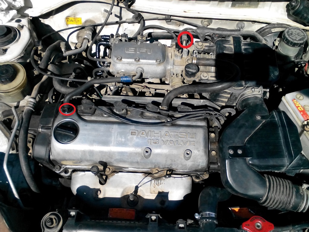

אין לי מושג מה זה המכסה שסתומים , תוכל לסמן לי על התמונה שהעליתי כמה הודעות קודם ?
אגב עוד משהו ששמתי לב , יש ריח של דלק מהאזור של המנוע - כמו זה שיש כשאני פותח את הצינור של החיישן מהירות ונותן למנוע לעבוד בלעדיו. יכול להיות שפשוט ייצא צינורית דלק מהמקום ?
מכסה שסתומים זה כל החלק הכסוף והמתכתי שכתוב עליו דייהטסו 16 שסתומים.
סימנתי לך את שסתום ה PCV בתמונה:
שלוף אותו ושקשק אותו כדי לשמוע אם הוא משוחרר או תפוס.
[ATTACH=CONFIG]432480[/ATTACH]
שלום אסף ותודה על העזרה.
אז הנה עדכון : שלפתי אותו -כמה שיכולתי , הוא מאפשר לשלוף רק במידה מסויימת (כחצי סנטימטר) וטלטתי אותו - לא שמעתי כלום :shock: . זה אומר משהו ?
לגבי הצינור מתכת - כן , כשכל המצערת מתחממת , גם הוא מתחמם.
אני חושב על לנסות להכניס עשן מסיגריה לאחד הצינוריות לראות אם הוא יוצא ממקום אחר... זה יכול לגרום לנזק כלשהו ? אגב מאיזה צינורית להכניס ? ה4 מ"מ של הואקום או ה8 מ"מ של הדלק ?
כל הצינוריות די סדוקות בקצוות (אפילו שאטמתי עם איזולרבנד ובנדים) שווה להחליף את כולן ? הן די יקרות אצל הבחור השכונתי - משהו כמו 50 שקל לאיזה 20 ס"מ...
