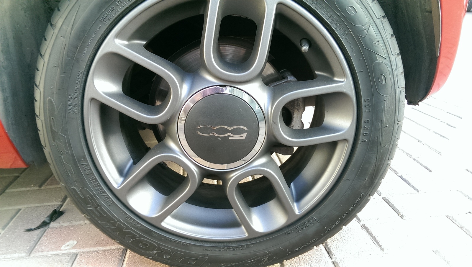

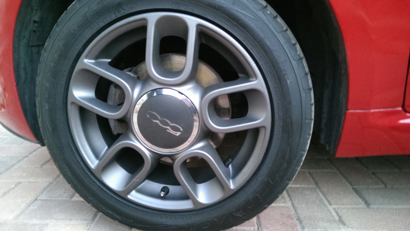

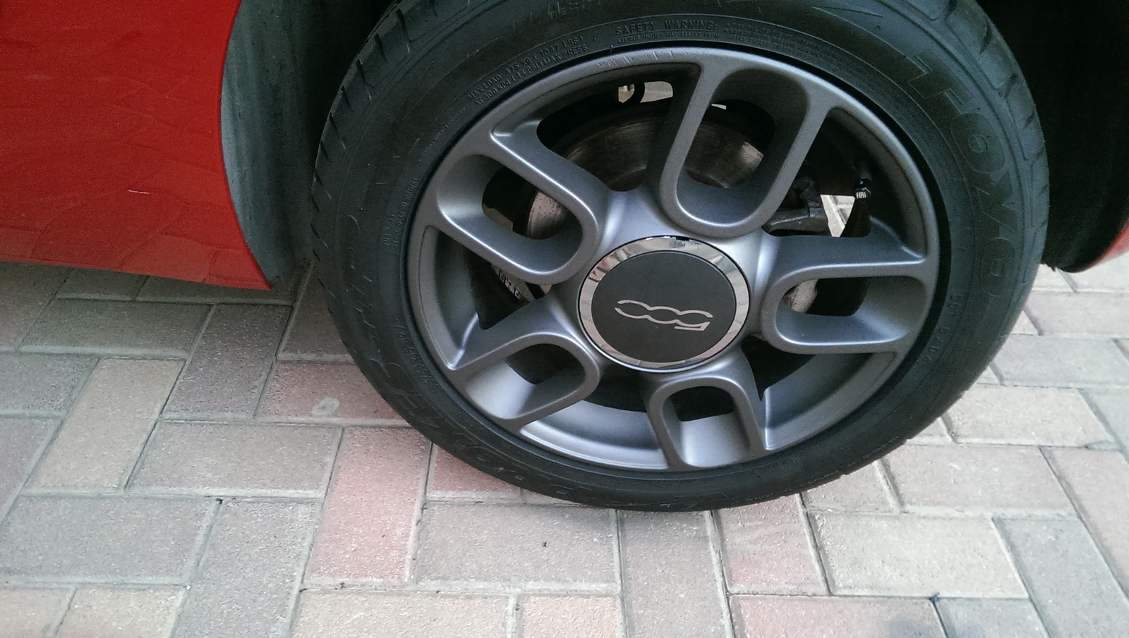

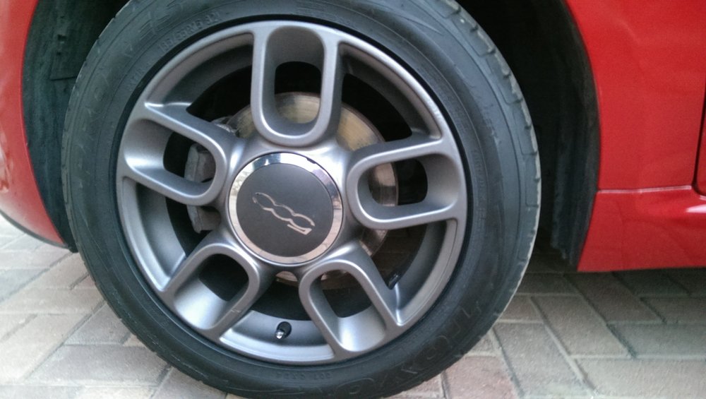

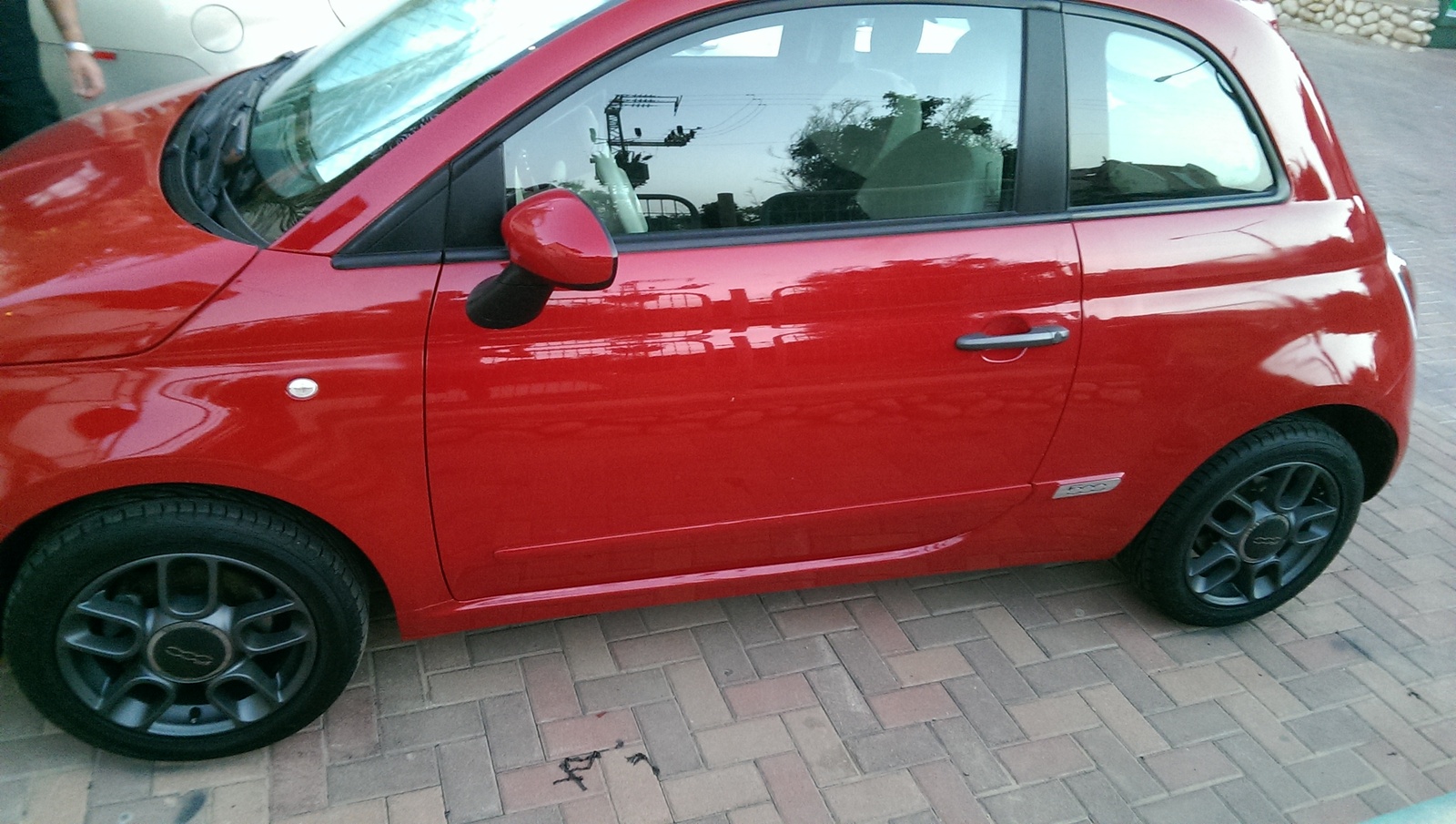

חוזר לעדכן אחרי כמה שעות עבודה של היום (החום הזה דפק לי את המוח).
הג'אנטים סופסוף נצבעו אחרי החלפת צמיגים שבוע שעבר (T1R - איזה תענוג של סיבובים לעומת הקודמים).

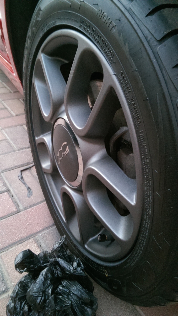

מרוצה יחסית לפעם ראשונה, עשיתי לא מעט טעויות כמו שהיד נתקעה במקום בזמן שריססתי, מה שגרם לטקסטורה מוזרה ובצורת טיפה, אבל זה תוקן ע"י טרפנטין מקומי וריסוס מחדש, או בזמן שניסיתי להוריד את השקית ניילון שעל הבלמים ופצעתי את הפלסטידיפ עם הציפורן (מעצבן בטירוף!)
עשיתי כ 5-6 שכבות על כל ג'אנט ועדיין נשאר לי לפחות חצי פחית מכל גלגל (פחית לג'אנט), אולי כי אין הרבה צלעות והוא דיי קטן? (15') - יש סיכוי שאעשה עוד שכבות.
השלבים והערות למי שמתכוון לבצע גם:

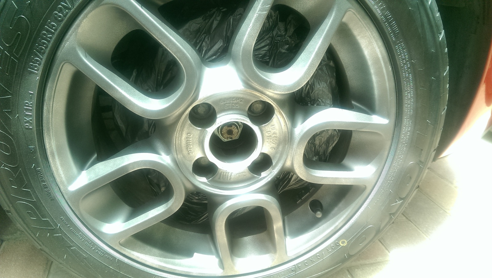

* שטיפה טובה שביצעתי יום לפני כן יחד עם SONAX להוריד את רוב אבק הבלמים מהפרונט של הג'אנט.
* למי שיש (לי אין) - בוקים להניח את הרכב ולהוריד את כל הג'נטים ולנקות באופן טוטאלי את הביפנוכו עדיף! :p
* ייבוש לגמרי של הג'אנטים, לא להשאיר טיפת מים כיוון שזה יגרום לבועות והפלסטידיפ לא ייתפס.
* מריחה של TIRE SHINE ג'ל או אופטיבונד (שזה מה שהיה לי זמין באותו רגע) על הצמיג, ככה ניתן לרסס על הג'אנט חופשי ולקלף את הפלסטידיפ בקלות בגלל הדחייה מהשמנוניות של החומר.
* שלא תיגע טיפה בג'אנט מה TIRE SHINE! אחרת הפלסטידיפ לא ייתפס, אל תשאלו איך אני יודע.
* בימים חמים שכאלה, 20 דק' מספיקים לגמרי לחומר להתייבש בשמש (אולי בצל קצת יותר) בשביל לעבור לשכבה הבאה
הכל בוצע בזמן שהג'אנטים על הרכב, שמתי שקית ניילון ארוכה מאחורי הג'אנט כדי לכסות את הבלמים וכו'.
לבסוף מרחתי עם מטלית מיקרופייבר וספריי מיקס של 50:50 סונקס BSD + אינסטנט דיטיילר כהגנה על הפלסטידיפ, מהנסיון שלי - אינו עושה כתמים לבנים בכלל, אני משתמש בזה לכל מה שצבעתי ברכב (ידיות ג'אנטים ידית אחורית לתא מטען והניקלים מקדימה)
הדבר האחרון שנשאר הוא הסמלון הצדדי עם הכיתוב 500 עליו - אותו אעשה כנראה שבוע הבא.
נ.ב מצטער על התמונות הלא איכותיות - HTC M7 אלא מה.
נ.ב 2 - שמתי לב שהבחור שהחליף לי את הצמיגים הוריד את הכיסוי פלסטיק של הג'אנט דיי באלימות ושרט חלק מהם, חלאה. כנראה שאזמין חדשים מהאיביי.

כל הכבוד!!
שים בבקשה 2 תמונות של פרופיל הרכב לפני/אחרי בשביל שנוכל לראות את ההבדל...
הצביעה עצמה נראית נהדר.
זה השיפור הכי יפה 8) משפר בהמון
ועכשיו ה500ים שלנו ממש ממש דומות
אם אתה כבר מזמין את הפלסטיק שעל הג'אנט, שלי נראה אותו דבר רק בלי המסגרת ניקל, אז נראה לי שתעדיף להזמין כזה.

יפה מאוד ! , מאיפה הזמנת את הפחית ?
ואיך רססת דרך פחית ? אתה מעביר את זה לאן ? לא קנית ספריי ?
כמה עלה הצבע ?
כל הכבוד!!
בטח ותודה!
יש עדיין קצת פקשושים פה ושם, אותם אתקן במהלך השבוע הקרוב כנראה (טרפנטין בטפיחה על האיזור שצריך לתקן, עד שזה נמס ובזהירות שלא ינזל על שאר הפלסטידיפ - מוריד שכבה, מתייבש ומרסס מחדש).
תמונה של אחרי יש לי רק את זו שהעליתי מלמעלה, לא היה לי מקום לצלם בבית בגלל הקרבה של החומה לרכב :p
liorwohl - אני כבר כמה חודשים מפנטז על זה אבל חיכיתי שאחליף את הצמיגים, כי מאיכות הצמיגיות שיש בארץ היו פוצעים והורסים את כל הציפוי בזמן ההחלפה, אכן סופסוף זה נראה יותר נורמלי, אני מנסה להשמיד כל זכר לניקל או כסף ברכב, באמת מעניין לראות את שלך מקרוב, אולי נקפוץ לבקר
ולגבי הפלסטיקים האלו, הם כלל לא זולים משהו כמו 100 ש"ח ליחידה, מצאתי כאלו שמגיעים עם ליפ אדום שנראה טוב, אולי אנצל את העניין, או שבכלל אולי אצבע גם את הנוכחים בספריי.
Kreios - זהו צבע שנקרא Anthracite וכן אותו אחד שאיתו צבעתי את כל שאר החלקים, לצערי אין בארץ אלא רק בהזמנה מארה"ב מאתר DYC או אמאזון.
nirko - בעקרון עם כל ההכנה וההמתנה בין שכבה לשכבה, לא אמור לקחת יותר מ 2-3 שעות, לי זה לקח יותר עם זמן התיקונים ולקחתי את הזמן בין לבין, כמו כן הייתה שמש חזקה וחם (ועכשיו יש לי סימן שיזוף של חולצה)
Darkwolf 0 - זה פחית ריסוס לא הפחית למרסס המקצועי בלחץ, פחית מוכנה לריסוס כמו מה שמגיע לאוטוסטור (שם אין את הצבע לצערי).
ההזמנה בוצעה מארה"ב דיברתי על זה בשרשור לפני איזה עמוד או שניים, משלוח עם BUY2USA ופחית נוספת עם הדודה שבאה מארה"ב. לא יקר אבל לא זול, בערך 300 ש"ח כולל הכל ל 4 פחיות
