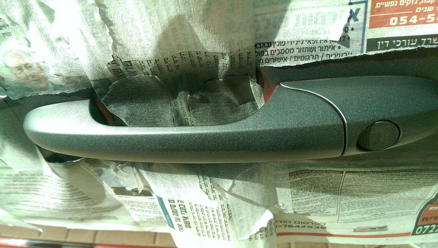

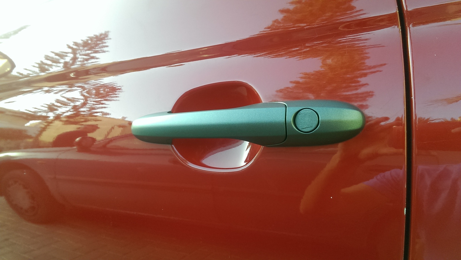

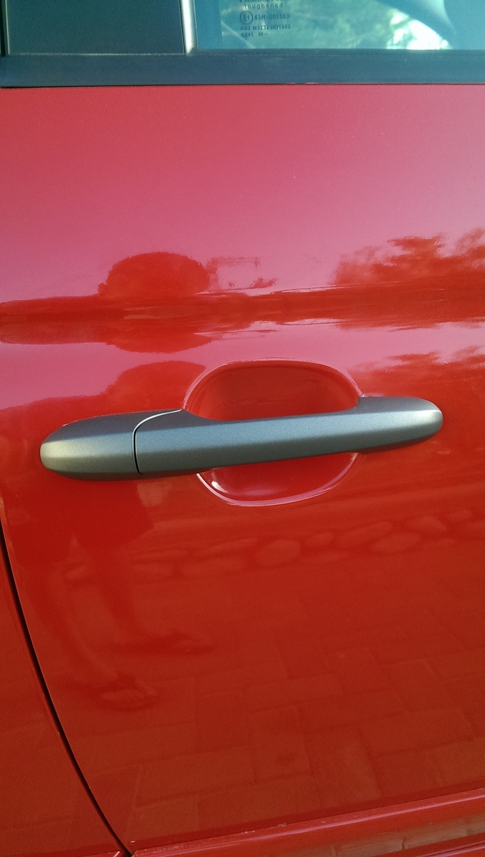

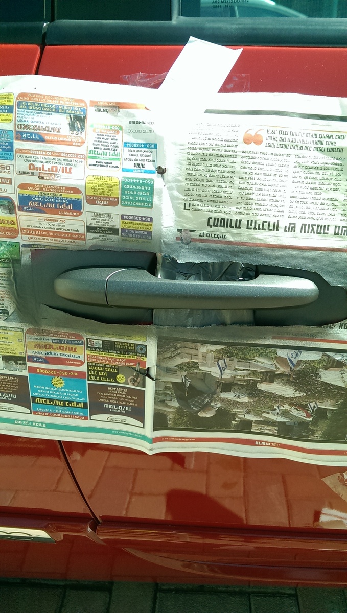

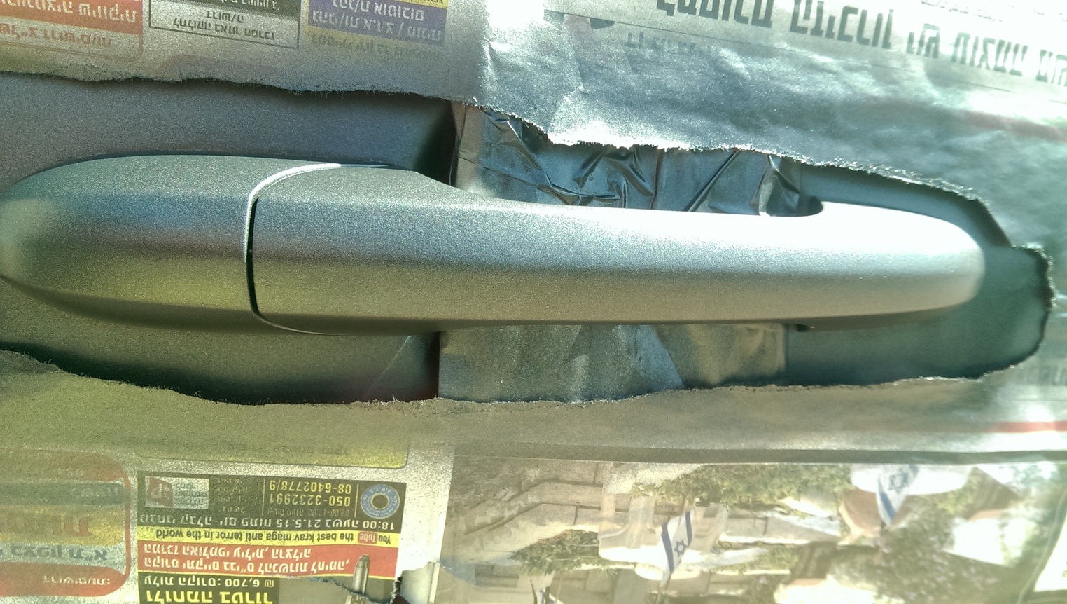

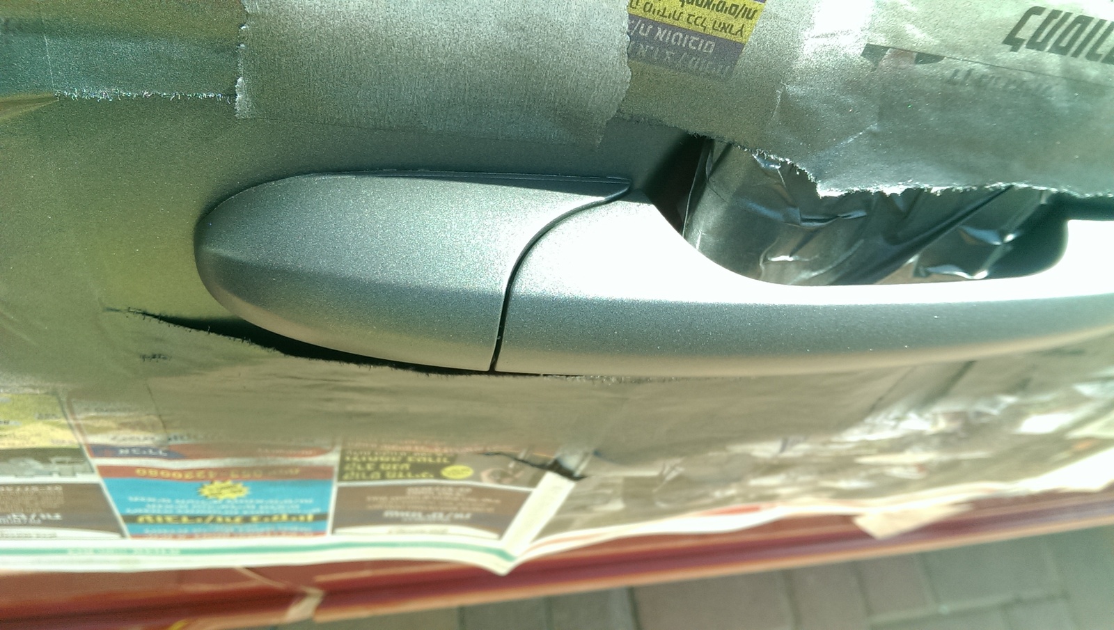

אני חוזר לעדכן - היום זה היה עם הידיות.
המרקם מעולה, התוצאה לא מושלמת אבל קרובה יחסית ואהבתי מאוד.
קצת קשה לצבוע את החלק הפנימי של הידית, (החלק הנסתר) + והמגע והמרקם הוא כמו של משי, מקווה שהוא לא יהרס ע"י נשים אכזריות בעלות ציפורניים ארוכות :p

ואוו נראה מעולה, חשבתי הרכב שלך אפור ולא שמתי לב לאדום בכלל.
ואז אמרתי איפה הפלסטי? נראה כאילו צבוע בצבע מטאלי נוצץ.
המגע כמו Soft touch?
לגבי שמירה שלו.. אם אתה שוטף רק שטיפה ידנית אז לדעתי לא תהיה בעיה בכלל
אצלי היה פלסטידיפ על הסמל בגאז (שזה בעצם ידית פתיחת המטען - פולקסווגן) והחזיק מעולה בערך כשנה עד שהחלטתי להוריד אותו.
בהסרה שלו הבנתי כמה חזק הוא נתפס.
אני כבר לא זוכר אבל נראה לי שעשיתי 2 שכבות

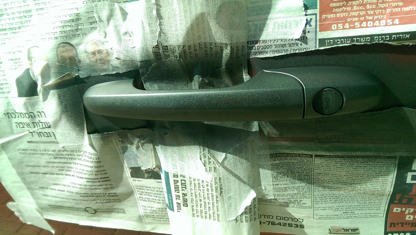

שאלה - זה נראה כאילו כשצבעת את הידית, ריססת גם את צבע הרכב. אני צודק? אם כן, איך הורדת והאם ההסרה היתה קלה?
אהלן חברים, תודה על התשובות!

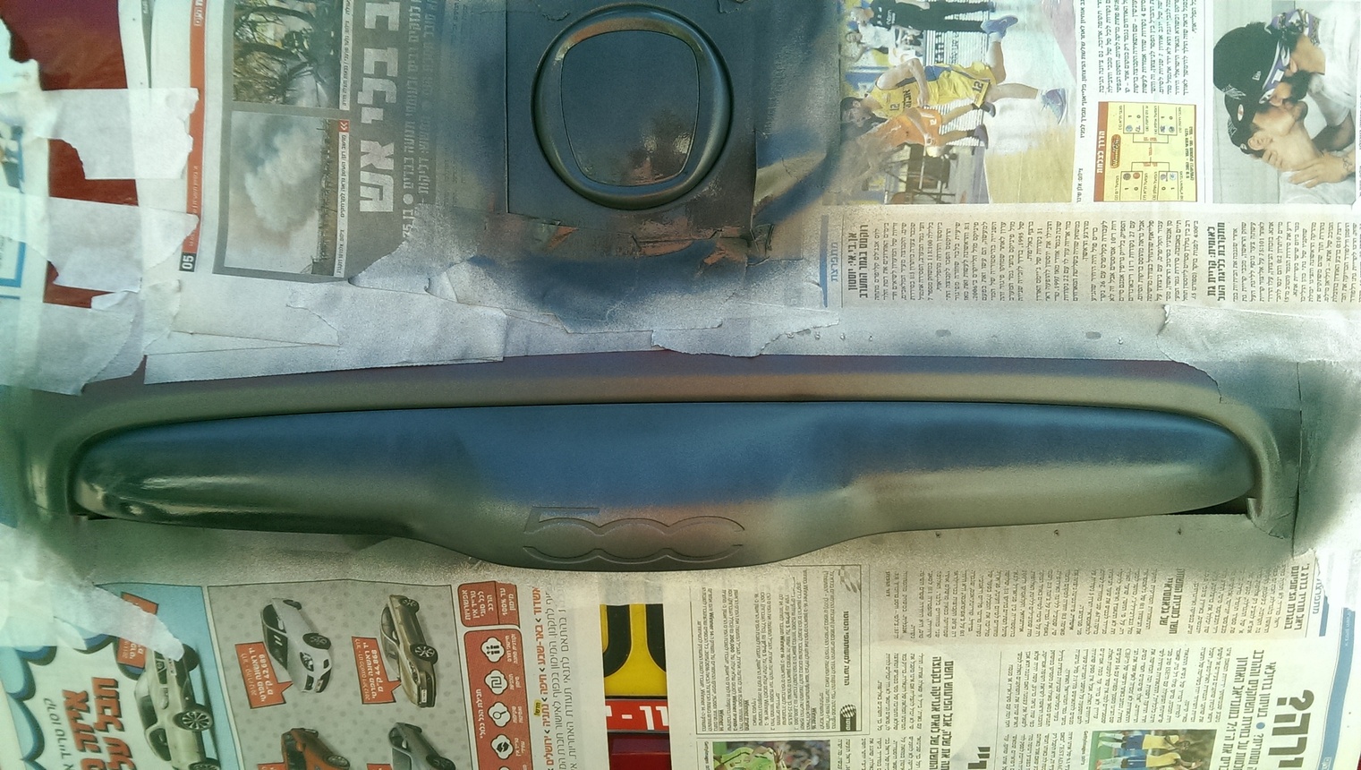

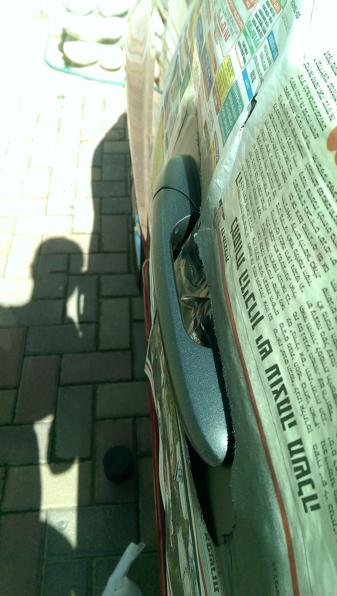

האמת, שהעבודה לא קשה בכלל, זה נסיון שני שלי (הראשון על הניקלים של השפם בלינק בפוסט הראשי), צריך לרסס בעדינות ולא שכבות כבדות מדי, שכבה ראשונה קלה ביותר, מעבר וכיסוי אחד בלבד, לתת (בשמש והחום של השבוע) כ 15-20 דק' ואז ניתן לראות שזה יבש ולהמשיך לשכבה שניה, בשכבה השניה אני כבר מכסה את כל הידית, וכן הלאה עד השכבה הרצויה - מומלץ לפחות 4 לפי רוב הנסיון והחוו"ד ברשת.
אתה צודק, רק לדאוג לשים עיתונים כמו שצריך כי יש מקומות בהן השכבות לא מספיק אחידות על צבע הרכב, ואז קשה להסיר - אפשר עם אלכוהול מדולל IPA. אי אפשר לכסות את כל האיזור סביב הידית בדיוק כדי שלא אפספס צביעה של הקצוות של הידיות (או כל חלק אחר שאני צובע)

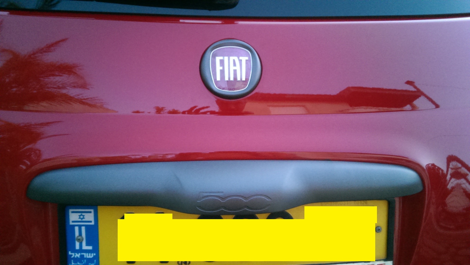

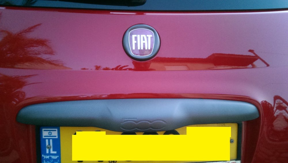

חוזר לעדכן עם קצת משחקי פלסטידיפ מאתמול
נ.ב מי שעושה פלסטידיפ - איזה ווקס בטיחותי לשים על זה והאם כדאי אחרי 24 שעות?
