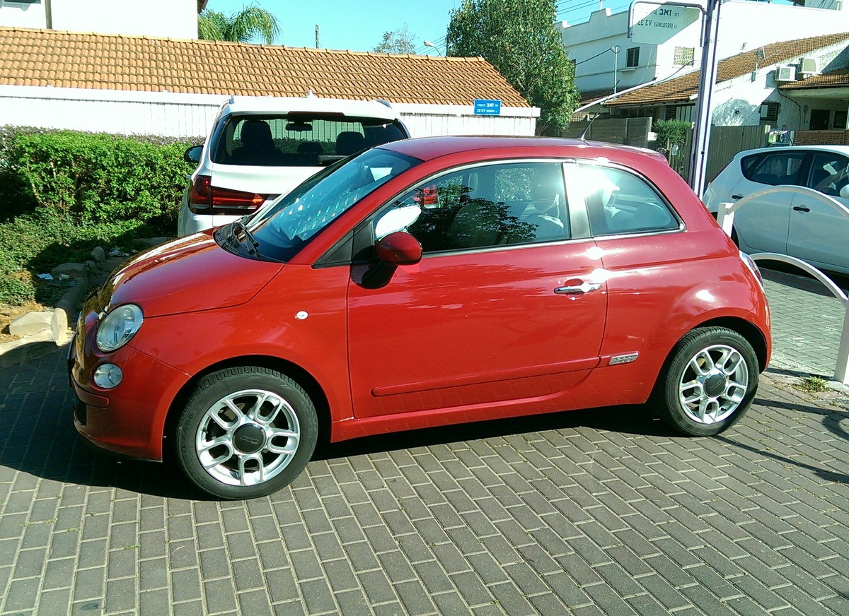

LIOR - אצלך אין את ה 500 הקטנים מאחורי הדלתות למטה או שאני מדמיין?
אין אצלי בכלל את הפסי מגן האלה, שעליהם הסמלים
את האמת ברוב ה500 בארץ אין את זה
ואם אתה רוצה אני מוכן לקחת אותם ממך :-P
