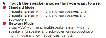

לאחרונה יצאו מכשירים עם קרוס 3WAY של פיוניר AVH-X2750BT עונה לדרישות.

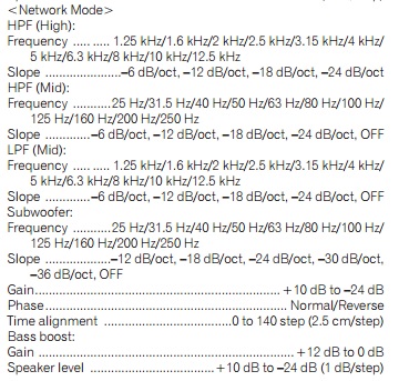

אם גם בדגם הבסיסי, AVH2750BT יש טיים קורקשן, יש תמיכה מלאה ב3way ויש מעבד 24ביט, למה בעצם לשלם על מערכות הייאנד יקרות הרבה יותר וסינגל דין? כמובן באסקפט של סאונד, לא גדלי מסך ולא תמיכה בסראונד.
ההבדלים שאני רואה הם מתח היציאה - 2 לעומת 4/5 וולט. לא קריטי לרוב, ההבדלים לא שמיעים כמעט בהנחה שמדובר במגבר איכותי וראש איכותי.
מעבד קולי של חברה "מוכרת יותר" - גם כן הבדלים לא תמיד שמיעים.
אקולייזר מפורט יותר - כנראה ההבדל המשמעותי יותר, אך בשביל זה תוספת אלפי שקלים ?

כדאי עוד לוודא שבמכשיר כגון AVH-X2750BT קיימת אפשרות לשלוט בנפרד על הרמקולים בצד ימין ועל הרמקולים בצד שמאל. הרמקולים ממוקמים בזוויות שונות ביחס לנהג ורק אפשרות שליטה נפרדת על כל צד יכולה לאזן את יציאות הרמקולים.
