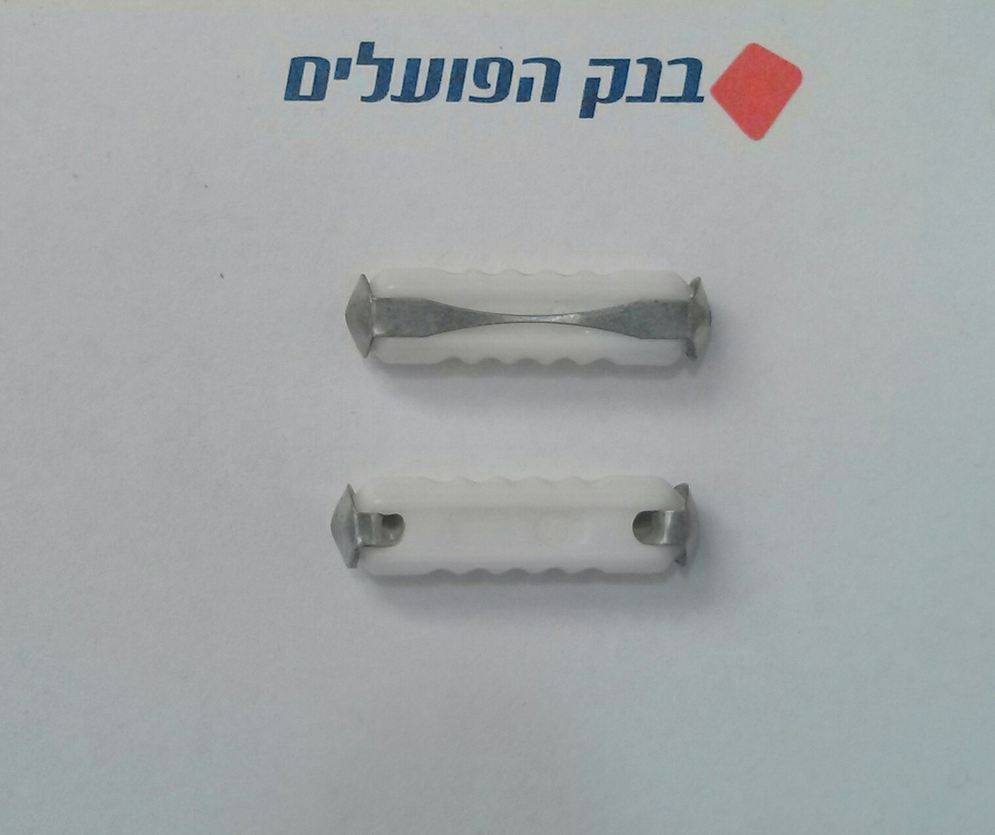

שלום, יש לי מרצדס E220 W124 שנת 94' ,
אתמול באמצע הנסיעה, האורות הפנימיות ואורות לוח השעונים נכבו. עצרתי בצד, בדקתי את הפיוזים, ראיתי שהפיוז מס' 3 נשרף. היה לי עוד פיוז נוסף, החלפתי הדלקתי את האורות ונשרף עוד פעם.
אין לי עוד פיוזים לכן אני צריך סט שלם של פיוזים סוג של טורפידו, במתחים של 8,16,25 אמפירים. חיפשתי באיזור חיפה עדיין לא מצאתי (מצאתי כמה פיוזים בודדים אצל חלקי חילוף המיגינים) אבל אני צריך סט שלם שעשוי מנחושת ולא אלומיניום (זה מה שכלמוביל יש להם).
דוגמה לפיוזים:
http://ecx.images-amazon.com/images/I/718bBKxIu7L._SX450SX450_SY316_CR,0,0,450,316_PIbundle-20,TopRight,0,0_SX450_SY316_CR,0,0,450,316_SH20_.jpg
יש באיביי פיוזים מנחושת אבל אני לא יכול להמתין 20-40 ימים עד שהחבילה תגיע.
לכן אני חייב למצוא חנות שיש לו את הפיוזים האלו.

אינני יודע למה אתה חושב שהפיוזים עשויים מאלומיניום או מצופים מזהב אבל אני כן יודע שהפיוזים מיוצרים לפי תקנים מסויימים ובדרך כלל רוב הייצרנים משתמשים באותם חומרים לייצור הפיוזים.
בדרך כלל המרכיב העיקרי הינו אבץ בתוספת נחושת, בדיל בהתאם לערך הפיוז.
לדוגמא
פיוזים בערכים של 8 אמפר מיוצרים מנחושת+אבץ או נחושת+בדיל.
פיוזים בערכים של 25 אמפר מיוצרים מנחושת.
שום ייצרן לא מייצר את הפיוזים האלה מאלומיניום או מנחושת עם ציפוי זהב.
לדעתי המגעים של בית הפיוזים ברכבך איבד את הציפוי הגנה בפני היווצרות קורוזיה או פשוט הנחושת נאכלה במשך עשרות השנים.
נסה לנקות את המגעים בעזרת תרסיס לניקוי מגעים או אלכוהול .

הפסקתי לראות את הסרט אחרי 10 שניות מכיוון שהמציג מדבר שטויות. מספיק היה לי לשמוע את השטות לגבי הפיוזים עשויים מאלומיניום ואצלו בחנות מוכרים פיוזים עשויים מסגסוגת פליז אלעק פיוזים מיוחדים.
שוב פעם אני כותב לך ותקשיב לי טוב. הפיוזים מיוצרים לפי תקן DIN או המפרטים של הייצרן בוש וכולם עשויים מהחומרים שציינתי בהודעה הקודמת. במידה ואתה קונה פיוזים מייצרן מוכר ולא תוצרת סין לא תהייה לך שום בעיה.
בגלל שהפיוזים האלה כבר לא נפוצים כנראה מייבאים רק פיוזים דראעק תוצרת סין עם הרכב חומרים שאולי גורם לבעיה.
אם אתה רוצה פיוז של 8 אמפר שנקנה לפני 30 שנה ונראה כמו חדש אז יש לי לתת לך וכנראה בבוידם יש עוד כמה ערכים.
בכול מקרה הייתי בודק את בית הפיוז ואת הזרם האמיתי שזורם דרך הפיוז לפני שהייתי מחפש פיוזים 'מיוחדים'.
