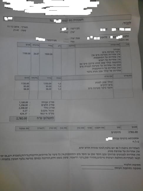

אם תעלה לכאן את החשבונית יהיה הרבה יותר ברור ותקבל תשובה חד-משמעית ולא ניחושים
1100 שקל על עבודה?!
איפה הקולר נמצא? בין הבוכנה לשסתום?!
עריכה: על פי אוטודאטה פירוק והרכבה של קולר שמן מוגדרת לחצי שעה עבודה.
יחד עם שטיפת מערכת הקירור, מעמ ומס בריאות זה גג עוד שעה.
לדעתי המחיר על העבודה מוגזם ברמות, בערך פי 2
עריכה אחרונה על ידי igal_zeltser
יום טוב גם לך
רשום שזה כולל ניקוי של כל המערכת...
עוד דעות לגבי המחיר? זה מוסך שבד"כ נותן לי מחירים טובים, לא יודע למה הם התנהגו כך הפעם... שוקל לעזוב אותם בעקבות המקרה, ממש מעצבן. גם גיליתי שהקולר עולה 600 שקל בסה"כ... וחייבו 1150. כל העניין נעשה בחיפזון, כיוון שהתקלה התרחשה בסופ"ש ורצינו שהמונית תעבוד בסופ"ש... הם כניראה ניצלו את זה.

אתה כנראה לא יודע איך נראית מערכת הקירור אחרי שנכנס לשם שמן...
זה עבודה קשה של שטיפה יסודית, פירוק צינורות, הכנסת מים נקיים וניקוז לפחות 2-3 פעמים כדי להביא את המערכת למצב שתהיה עם מים ללא שמן.
