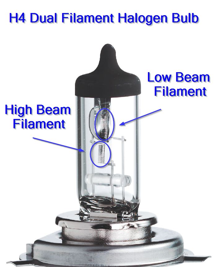

איך לעזאזל במנורה אחת (H4) אור אחד עובד והשני לא ?

כנראה שנשרף אחד מחוטי הלהט, במנורה אחת יש 2 חוטי להט, אחד אחראי על האור הנמוך ואחד על הגבוה. תשלוף את המנורה החוצה ותסתכל עליה מקרוב:

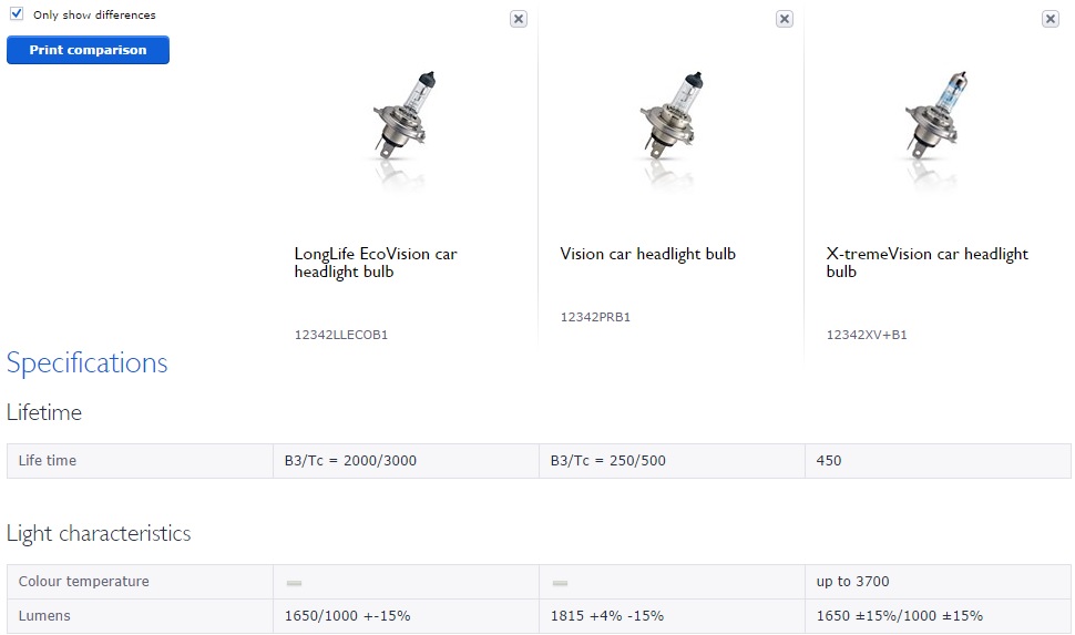

אני רק לקחתי נתונים מהאתר של פיליפס :wink:.
אגב, מסתבר שבדגמים החדשים של הנורה, אורך החיים המוגדר הוא 450 שעות! 8)
B3 - הכוונה היא ש-3% מהנורות שנבדקו כשלו בשלב זה.
Tc - הכוונה היא ש-63.2% מהנורות שנבדקו כשלו בשלב זה.
[ATTACH=CONFIG]396009[/ATTACH]
טוב לדעת לגבי ה-B3 וה-Tc ...
זה כל כך מצחיק שאחרי שאתה מסתכל על הנתונים האלה אתה פתאום קולט שהן לא מחזיקות הרבה זמן..
400 שעות זה 16 ימים רצוף ...
אצלי - בתור מי ששלוש שעות ביום ברכב, זה בדיוק 3 חוד'.
