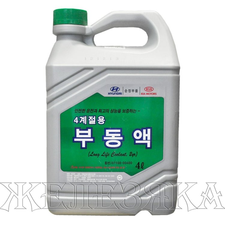

לגבי נוזל קירור, עדיף לקנות מקורי של יונדאי.
מיכל של 2 ליטר נוזל מרוכז עולה בסביבות 60 שקל ביונדאי-שופ. אתה מוהל אותו בעוד 3 ליטר מים ומקבל בעצם 5 ליטר חומר.
[ATTACH=CONFIG]394181[/ATTACH]
דילול הנוזל המרוכז הזה ספציפית נעשה עם מי ברז , מזוקקים או אחרים, מה ממליץ היצרן.
אי אפשר לדעת, הכל רשום בקוריאנית על גבי המיכל. אבל בספר הרכב כתוב בפירוש מים מזוקקים:
מצד שני כבר היו פה ויכוחים לגבי זה, חלק טוענים שאסור להשתמש במים מזוקקים, וצריך להשתמש אך ורק במי ברז. (רצוי כמובן להעביר אותם דרך תמי 4 קודם).
