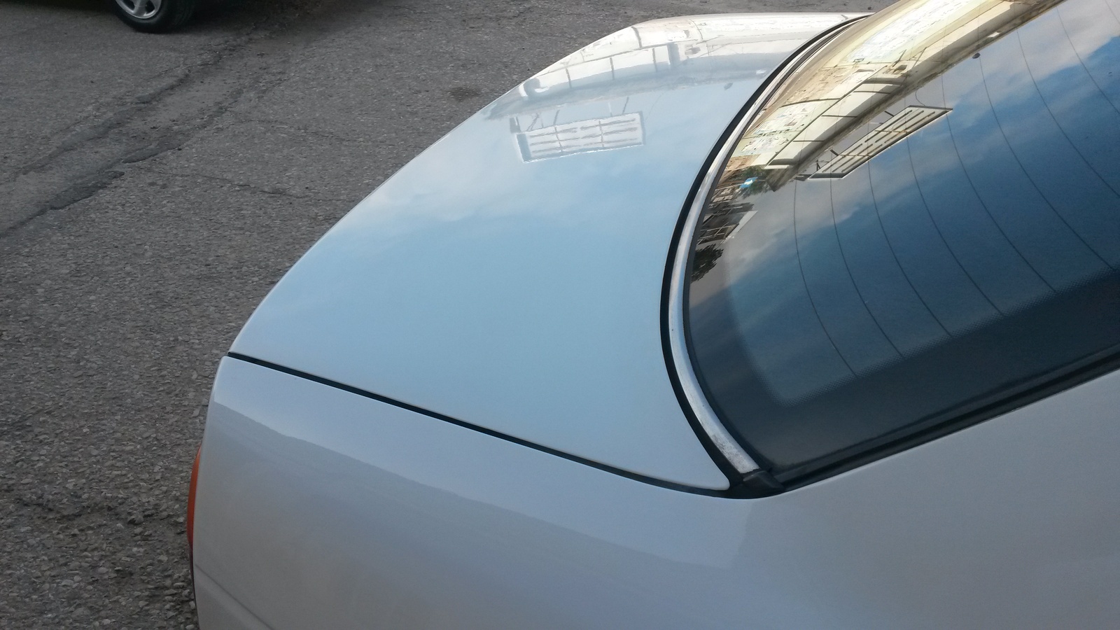

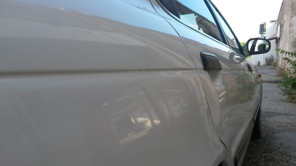

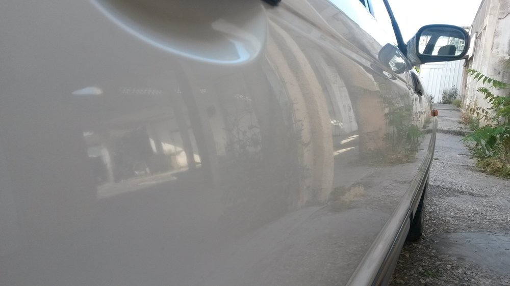

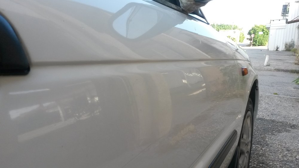

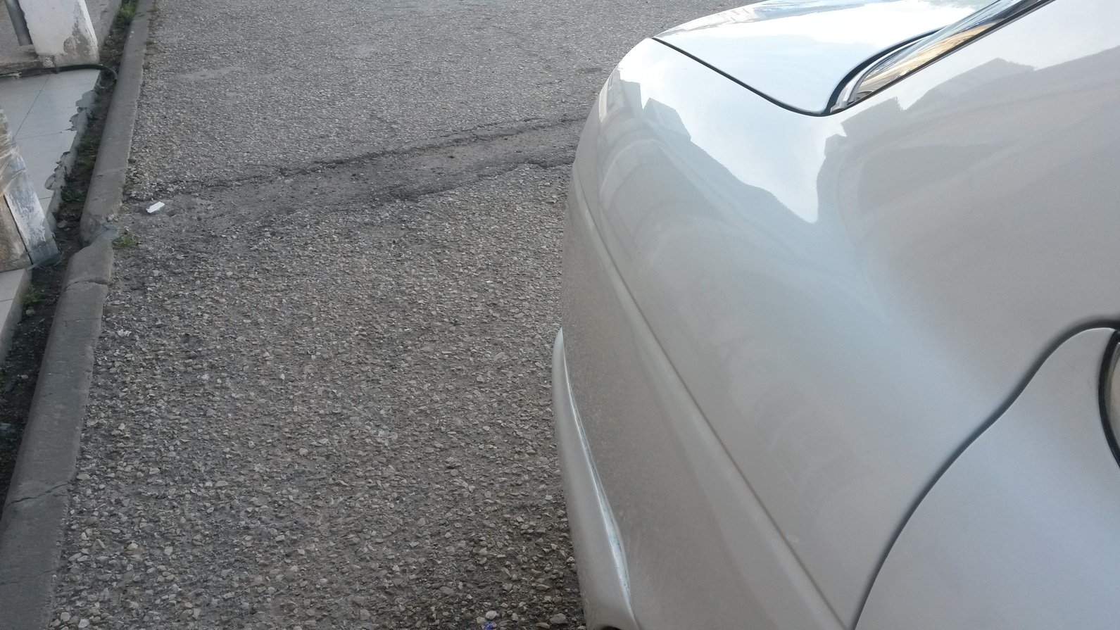

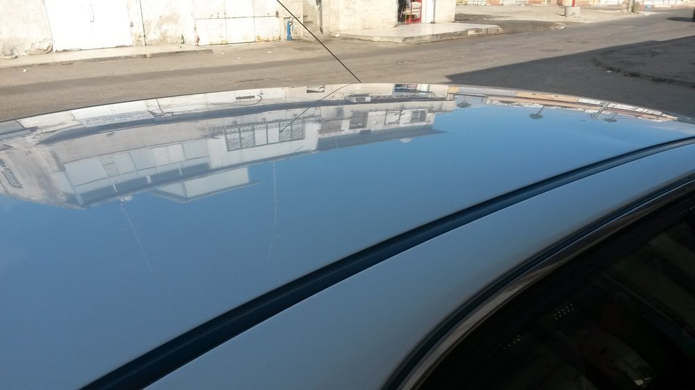

לבקשת darkmanxxx מעט תמונות.
לשים לב- בדובר על רכב בן 17 שנים. ואלו קטעים של צבע מקורי.(ברובו)
עריכה אחרונה על ידי yogev20
נראה מעולה!
השתמשתי בפוסו לצבעים בהירים.
הרכב הנ"ל עבר רק שטיפות במכונה ולכן כמות הסווירלס עצומה. הפוסו טשטש את זה יפה. הפוסו עשה טוב גם לפס בקליט פלסטיק אור ברקס שעל הספויילר החזיר לו צבע וברק ושיפר נראות. מעל המראות צד ישנו חצי עיגול פלסטיק צבוע שגם הוא עבר יישום פוסו והחזיר את הברק.
לחדי העין בתמונה האחרונה בשמש רואים את הסווירלס אך במידה מועטה. ההשתקפות של הצבע מטריפה ובהחלט לא משנה איזה סוג של פוסו משתמשים לצבעים בהירים או כהים הכל אותו הדבר. מהבג'אז ניתן לראות את ההשתקפות של היונדאי שחונה לפני הפיג'ו. 8)
