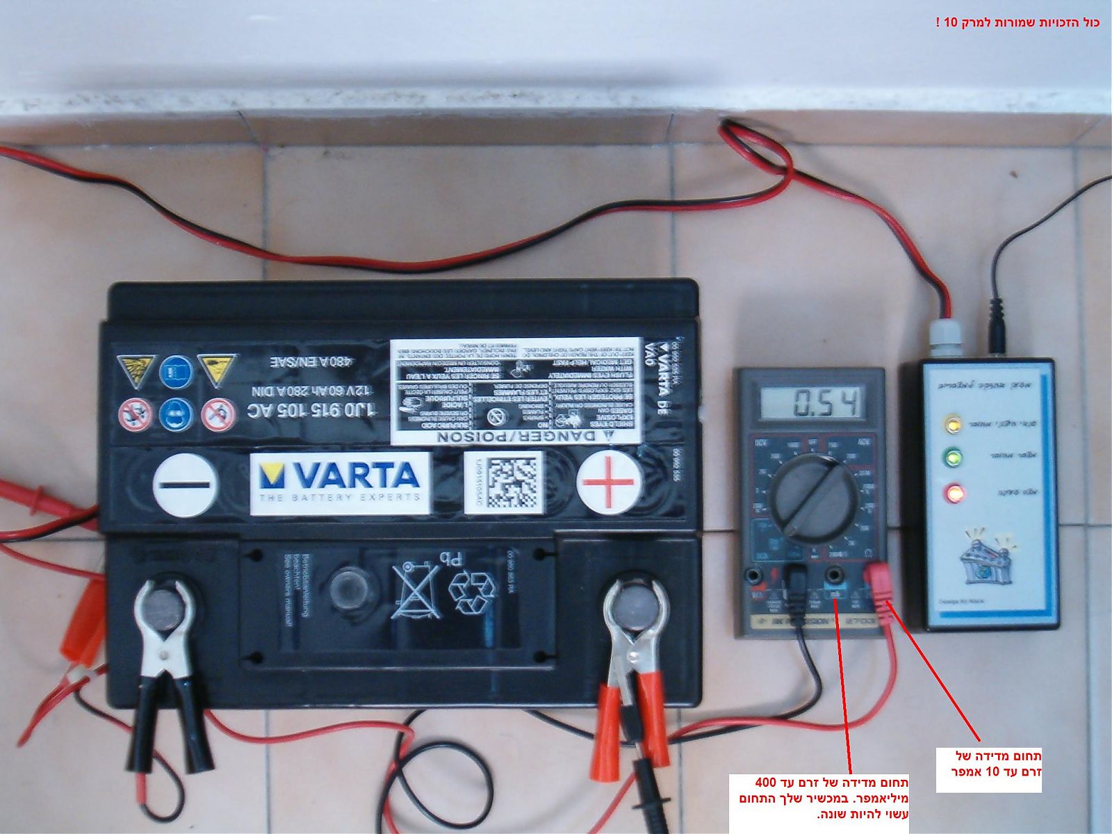

הייתי מעוניין לבדוק זליגת מתח מישהו כאן זרק שאפשר לבדוק עם מנורת ביקורת מישהו יכול להסביר כיצד?

בדיקת זליגה באמצעות מנורה היא בדיקה ששייכת לתקופת אנטיכוס וחבריו.
1. פתח מכסה מנוע.
2. כבה את כול צרכני החשמל.
3.סגור את החלונות החשמליים והפעל את הנעילה המרכזית.
4. נתק את כבל המינוס של המצבר.
5. חבר מד-זרם בין כבל המינוס לקוטב של המצבר כאשר מד-הזרם נמצא על תחום מדידת זרם של 10A-20A. שים לב לחבר נכונה את הפרובים לכניסות ברב המודד.
6. המתן לפחות 2-5 דקות מכיוון שבהתחלה צריכת הזרם עלולה להיות גבוהה ולאחר מכן היא תרד.
7. כאשר הזרם יירד מתחת ל-1 אמפר נתק את הרב מודד והעבר אותו למצב בדיקה של זרם עד 1 אמפר או 400 מיליאמפר תחום מדידה נמוך יותר (תלוי במד-הזרם שברשותך) שים לב לחבר את הפרובים לכניסות הנכונות. חבר בחזרה את הפרובים למצבר ולקוטב השלילי וקח קריאה.
צריכת זרם פרזטית תקינה היא בסביבות 20-50 מיליאמפר ברכב עם איבזור מקורי קרי לא בוצעו התקנות חשמל נוספות בארץ.
הוספתי לך תמונה עם הסבר.
איזה כייף לי :)
שכחת להגיד את הדבר החשוב ביותר, בזמן הבדיקה אסור לחשוב אפילו על להניע את הרכב.
רוב המולטימטרים מוגבלים ל-10 אמפר, אני הייתי חושב לבצע את הבדיקה הראשונית הגסה עם צבת אמפרמטר שכן הוא לא יתפוצץ אם מישהו יניע בטעות (לא כולם משתמשים בפלוק עם פיוזים קרמיים והגנה בפני פיצוץ).
