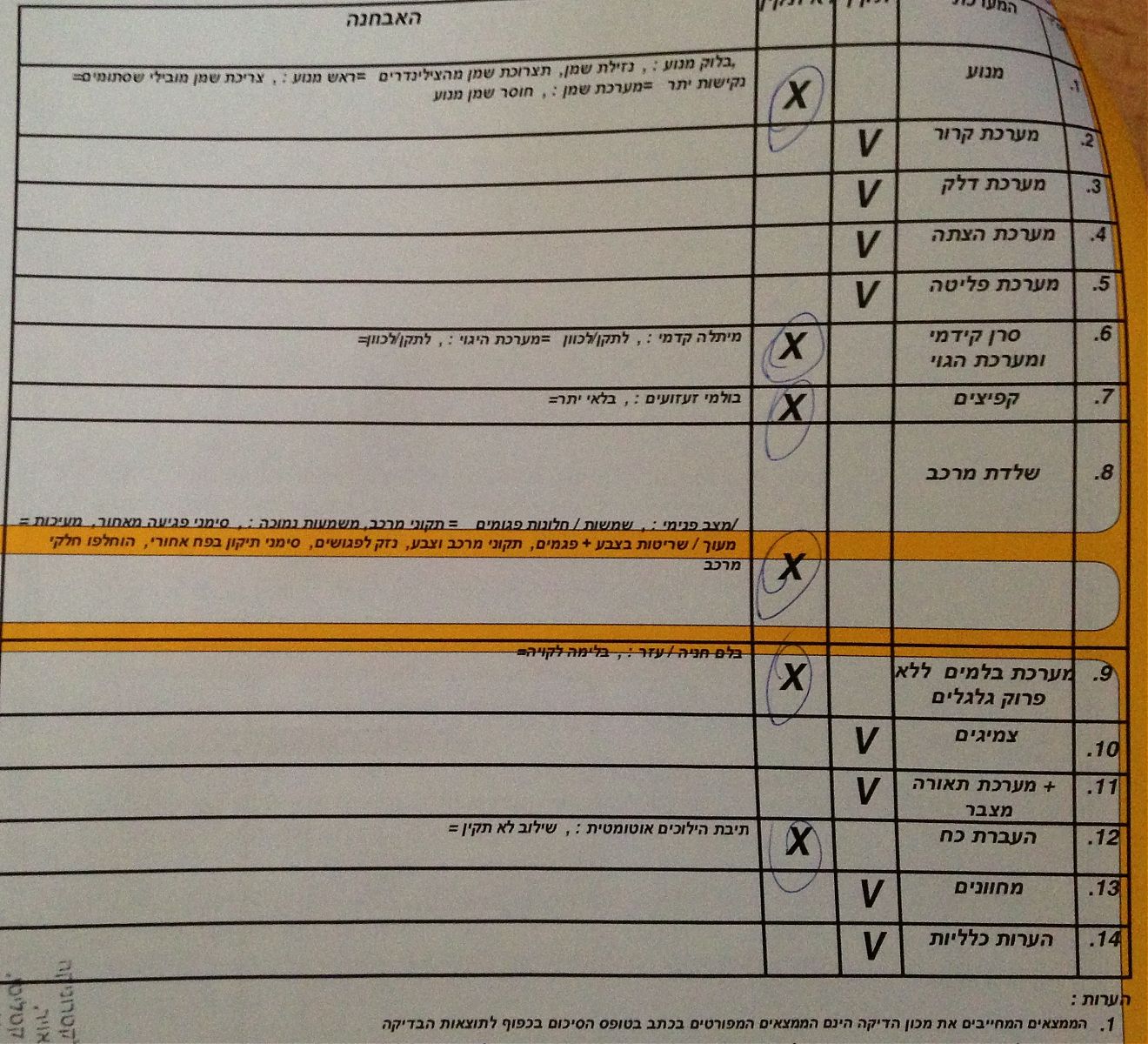

לקחתי לבדיקה היום טויוטה קורולה 2001 יד שניה 144 אלף ק"מ
העלתי את תוצאות הבדיקה בתמונה.
יש דברים חמורים שצריך להתייחס אליהם או שזה נורמלי לרכב מ2001 ?
ממליץ לך לקחת את הרכב למוסך שאתה סומך עליו ושמכיר היטב את הדגם הנ"ל. קח בחשבון שלחלק מהקורולות מהשנתונים הללו ישנה צריכת שמן קבועה ובעיות בוצה. סביר להניח שאם הבולמים מקוריים הם ידרשו החלפה.
מעבר לכך - סביר להניח שכל קורולה שתיקח לבדיקה מהשנתון הנ"ל תקבל תוצאות דומות בבדיקה.

כמו שכתב קודמי + להתמקד במנוע ובגיר (נסעת ברכב ? הגיר נראה ונשמע תקין ?).
אילו שני הממצאים העיקריים שאולי הם כסת"ח ואולי לא ולכן טעונים בירור נוסף.
alfa 156 2.5.
יש לגשת למוסך טויוטה ולבדוק את המצב האמיתי ולא את מצב הכסת"ח של מכון הבדיקה.
זה רכב אמין באופן בלתי רגיל ותיאור הלקויים נשמע סוג של שפת כתיבה ולא תיאור מצב אמיתי.
לגבי הגיר הבוחן אומר שהאוטו חם ומשלבים להילוך אחורי יש מדי פעם כמו דפיקה כזאת , אבל הוא הוסיף ואמר שזה משהו נורמלי לדגמים האלה.
דווקא מהגיר האוטומטי לא הייתי מתרגש. זה כסת"ח קבוע של מכוני בדיקה והגירים האוטומטיים של הקורולה מחזיקים לרוב 200 ואפילו 250 אלף קילומטרים בלי להזיע יותר מידי. כל השאר גם סביר למדי לרכב בשנתון הזה.
מה שכן, את המנוע באמת הייתי בודק אצל מוסכניק טוב.
כמישהו למוד נסיון מקורולה 2001, ממליץ לך בחום להתרחק מהרכב הספיציפי הזה.
בדגם הזה לא צריך להתאמץ יותר מדי כדי שהמנוע ישבוק חיים.
תופעות מקדימות - בוצה, שריפת שמן (צריכת שמן מוגזמת - ליטר ל-2000 ק"מ, ללא נזילות), רעשי רינגים.
אומר לך מישהו שטיפל לפי הספר ויותר מכך, והחליף מנוע בכל זאת. (ב-175 אלף ק"מ)
אם מלכתחילה מתריעים בפניך על רשימת בעיות הקשורות למנוע, יש לי רק מלה אחת לומר - תתרחק.

מעניין, האם לקחת את הרכב למוסך לפני הקנייה (או אחריה) להערכה מחודשת של ממצאי בדיקת הרכב ?
alfa 156 2.5.
לגביי הבדיקה , הייתי מברר שוב רק בנושא המנוע , כל השאר נשמע לי סביר .
בגלל תוצאות בדיקה כאלה אני כל כך אנטי בכל מה שקשור למכוני בדיקה , הכל רשום בכללי ולא פרטני , אי אפשר להבין מהם כלום .
תמיד אמרתי , עדיף לקחת למכונאי שאתה סומך עליו והוא יגיד לך בדיוק מה יש לאוטו .
