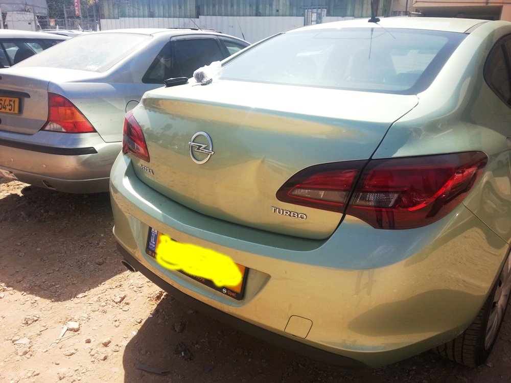

תעשה לעצמך טובה ואל תנסה לעשות תיקון פח לבד לאוטו חדש.
לך לפחח אמין, אין פה צורך להחליף חלקים אלא רק ליישר מכה, זה לא אמור לעלות הרבה.
ודיסקים בגודל של מגש פיצה .
המחירים נעים בין 500 -1200
תלוי מהיכן אתה ולאן אתה הולך (תבקש מחיר כולל מע"מ שלא ינסו לבלבל את המוח)
פעם תיקנו ברכב מכה דומה לפני כמה שנים אצל בן דוד שהעלים את זה כאילו לא היה, כולל הגיע עד לבית, לקח את הרכב, והחזיר.
מישהו משפרעם.
יש עוד מקומות בצפון שהן זולים, הרי לא מדובר בצבע אלא רק ליישר פח, היום גם מוכרים טכנולוגיות חדשניות ליישור עצמי, ניתן לראות כל מיני מכשירים ביוטיוב - אין לי מושג בקשר לאמינותם.
אבל אל תתבאס,קורה לכל אחד ואחד, אי אפשר להתחמק מזה.
קח וואקום תנסה להחזיר את זה, אם לא ילך מקסימום תלך לפחח

אתה יכול לסדר את המכה, בעיקרון אתה צריך לחמם את האזור ממש ממש טוב אתה יכול לעשות את זה על ידי פן של שיער חזק ואז לתת מכות מבפנים לישר את הפח אמנם זה לא ייצא לך מאה אחוז אבל זה עדיף לך אם אם אתה לא רוצה לשלם כסף, אני אישית סידרתי כמה כאלה ברכבים לא חדשים אם לא יילך לך לסדר את זה תמיד יש פחח.. בהצלחה.

הוא יכול לפמפם עד מחר,בחלק העליון של המכה יש כיפוף חד(אם זו לא טעות אופטית) ולכן לא משנה כמה אחוז מהכיפוף "יקפוץ" החוצה,עדיין יישאר עיוות בפח.
תיקון עצמי(וחלקי)פתח הדיפון בדלת תא המטען ולחץ את הכיפוף בכיוון הנגדי,חלק ממנו אמור לקפוץ החוצה.
תיקון מלא-גש לפחח.

אתה בטוח שפומפה תעזור ולא יכולה לגרום נזק או משהו?
פומפה עוזרת רק במצב של מעיכה שטחית, במקרה שלו יישאר סימן של מעין מעיכה ישרה.
פן לא יעזור כאן שכן עם פן משתמשים על פלסטיק ולא על ברזל.
מה שאני יכול להציע זה לחפש בפירוקיות, דלת אחורית שלמה, יכול להיות שיעלה לך הרבה יותר זול. הגוון של האוטו שלך די סטנדרט כך שלא תהיה בעיה לדעתי.

מדובר באופל אסטרה ברלינה, דגם חדש לחלוטין שנמכר בארץ רק כמה חודשים. אין סיכוי שימצא חלק בפירוקיות.
גם מדובר בסוג מכה שלדעתי רק פחח יוכל לתקן בצורה טובה ולא בכל שיטה אחרת, למרות שכמובן החלפת חלק עדיפה על תיקונו.
טעות שלי , משום מה חשבתי שמדובר במאזדה 3 / 6 כלשהי ...
