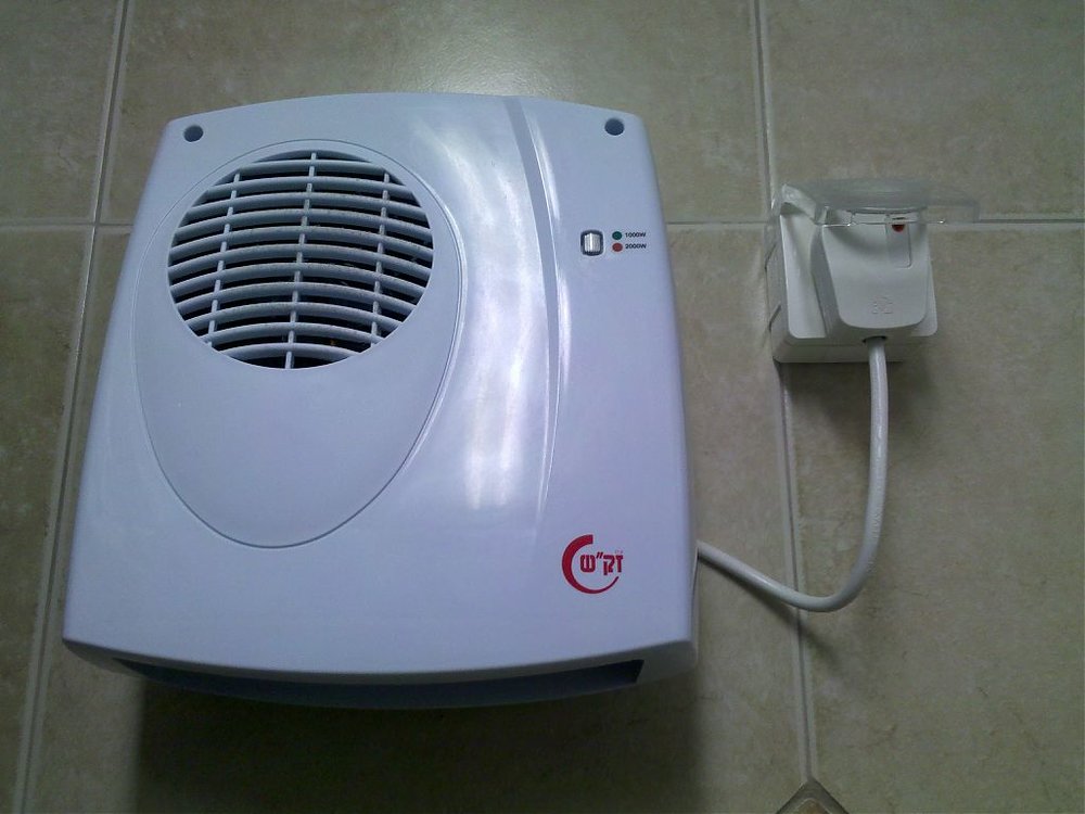

כל שנה! כל שנה אני קונה מפזר חום חדש לאמבטיה!
הוא תמיד מתוצרת ספק סיני של אלקטרו חנן ומחזיק מעמד שנה, לא יותר.
נמאס לי! אני מוכן לשלם גם פי שלוש אם צריך, אבל לרכוש משהו איכותי. אמנם החורף מסתיים, אבל אני בטוח שהוא יגיע שנה הבאה...
אשמח לשמוע אם קיימת חיה כזו בארץ, ואני מדגיש שזה צריך להיות מפזר חום ולא סוג של תנור ספיראלה כלשהו.
אפילו ב- זאפ לא מצאתי.
תודה מראש לעונים.

מוזר מאוד, אצלנו החזיק סיני (שנמכר תחת מיליון שמות) 5 שנים.
מה מתקלקל אצלך כל הזמן ? המפוח או הגוף חימום ?
המלצתי לך היא:
א. להתקין את המפזר בגובה של עד 1.70 מ' מהרצפה (פתח יציאה האויר לא יותר מ 1.70 מ' מהרצפה)
ב. אם תיישם את א', תצטרך להפעיל אותו רק על חצי עוצמה (1000W במקום 2000W) וגם תוכל לחסוך הרבה חשמל.
ג. וודא שפתחי יניקת האויר נקיים מאבק שעלול לסתום אותם כליל.
איציק
מה מתקלקל אצלך כל הזמן ? המפוח או הגוף חימום ? ובכן, מה שמתפגר שם זה המפסק שהחוט מפעיל. למרות שכל בני המשפחה מושכים אותו בדחילו ורחימו.
המלצתי לך היא:
א. להתקין את המפזר בגובה של עד 1.70 מ' מהרצפה (פתח יציאה האויר לא יותר מ 1.70 מ' מהרצפה) OK
ב. אם תיישם את א', תצטרך להפעיל אותו רק על חצי עוצמה (1000W במקום 2000W) וגם תוכל לחסוך הרבה חשמל. רעיון יפה
ג. וודא שפתחי יניקת האויר נקיים מאבק שעלול לסתום אותם כליל. ברור

לפני 5 שעות, David32 כתב:
למרבה הפלא, אצלנו זה לא התקלקל מהמפסק - אחרת הייתי מוצא לזה פתרון. אצלנו פשוט נתפס המנוע.
מה שעיצבן אותי במפסק זה מספר המשיכות. במפזר הקודם היה מצב 0,מאוורר, 1000W, 2000W.
ארבע מצבים לפאקינג מפזר. מעצבן. אני בסה"כ משתמש קבוע (עכשיו) ב 1000W אז למה כ"כ הרבה משיכות ?
את המפזר החדש קניתי לפני בערך חודש, ולו יש רק 3 מצבים ולא 4, אבל גם זה נראה לי מיותר לגמרי.

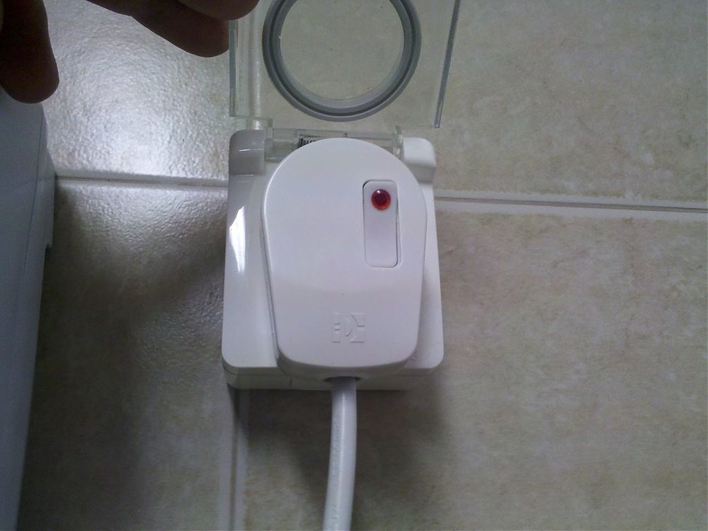

לכן, קפצתי לחנות הקבועה שלי לחומרי בניין ואספקה, ורכשתי תקע חשמלי + מפסק מובנה, ובכך פתרתי את הבעיה.
את החוט קשרתי אחורה ע"מ שלא ישתמשו בו כלל - וקיבעתי אותו על 1000W (מצב ראשון).
העלות - 14 ש"ח.
