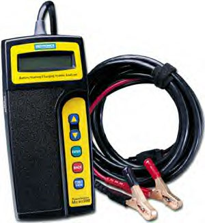

מצבר לא בודקים ע"י רב מודד אלא ע"י מכשיר יעודי שבודק זרם התנעה, ע"י רב מודד אתה רק יכול לדעת אם המצבר גמור לגמרי או לא.
המכשיר שתארת לא בודק "זרם התנעה" (מדידת זרם אף-פעם לא תתבצע במקביל אלא בטור), הוא בודק מתח תחת עומס, וזה בדיוק מה שאפשר למדוד בעזרת רב-מודד תוך כדי שהסטרטר מסתובב (ברגע ההתנעה).
גם אם זה נכון, במכשיר דיגיטלי אתה מכניס לו נתונים של סוג המצבר וזרם התנעה לפי תקן din, sae, iec וכו' והוא כותב לך אם המצבר עומד בנתונים המוצהרים. תקרא לזה איך שאתה רוצה בשבילי זה זרם התנעה וככה בודקים מצבר.
