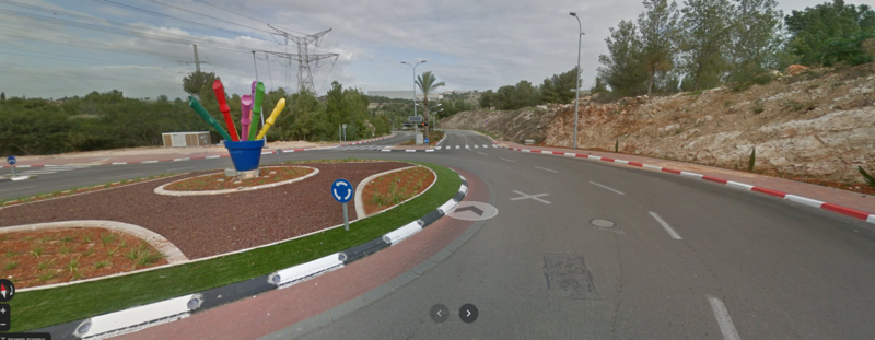

מה לא חוקי? זה מעגל עם שני נתיביבם ושמרתי על הנתיב שלי והוא נכנס לי לנתיב הרבה אחרי היציאה מהמעגל. לאיזה חוק אתה מתכוון בדיוק?
חצית תמרור 801/809 ביציאה שלך מהמעגל, חצייה כזו מחייבת מתן ז"ק. ואיתות.
למרות שיש שני נתיבים ביציאה ושני נתיבים במעגל התנועה עצמו - אין נתיב תנועה שיוצא מהנתיב הפנימי של המעגל לנתיב השמאלי של היציאה. לא קיים כזה.

האמת שהתסכלתי על הגלגלים של המשאית וראיתי שהם פונים ימינה. אם היא הייתה ממשיכה לנתיב שלי אז הייתי נותן לה. אם תשים לב, היא נכנסה לנתיב שלי הרבה אחרי המעגל תנועה. כנראה עניין של שטח מת.
א. אם היא הייתה ממשיכה במעגל - היית חייב לתת לה ז"ק, התנועה הזו שלה מותרת לפי 801/809 על הכביש.
ב. הנתיב לא היה שלך, אתה עשית תנועה אסורה לפי בית שמאי, ומצריכה מתן ז"ק לפי בית הלל.

בסדר, נגיד שאתה צודק, מה הבעיה עם לחצות 801/809 עם מתן ז"ק ואיתות (לא היה שם תמרור 613. אילו היה, ודאי שהייתי פועל לפיו)?. הרי לא היה אף אחד בנתיב הזה (אז לא היה לי למי לתת זכות קדימה) והעברה היחידה שאני יכל לחשוב עליה פה זה אי-איתות? למה אתה קורא לזה יציאה בלתי חוקית? וגם אם נגיד שהמשאית הייתה ממשיכה לתוך הנתיב השני ואז הייתי נותן לה זכות קדימה (גם כך תכננתי) ואז הייתי יוצא אחריה, זה גם לא היה חוקי? בלי קשר, שים לב שהמשאית החליפה לנתיב שלי כבר הרבה אחרי המעגל תנועה, כאשר שנינו היינו בשני נתיבים לכולי עלמא
אין איסור לחצות 801/809, זה רק דורש איתות ומתן ז"ק, ולא לחצות אותו ביציאה עצמה.
מי שאתה צריך לתת לו ז"ק זה לא מי שבנתיב שאליו אתה יוצא (שהוא כמובן ריק ואליו פלשה המשאית ביציאה עצמה), אלא אתה צריך לתת ז"ק לנתיב שאתה חוצה בדרכך החוצה (כלומר הנתיב החיצוני של המעגל).
אני אתן רגע רקע כללי.
מדובר במעגל תנועה, מעגל תנועה בהגדרתו הוא כביש מעגלי, בו מותרת תנועה נגד כיוון השעון, והוא כולל צמתים עם כבישים אחרים, אלה נקראים זרועות כניסה וזרועות יציאה.
התנועה המותרת במעגל תנועה היא בשני כיוונים אפשריים - יציאה ימינה בזרוע יציאה, או המשך תנועה במעגל.
בנוסף לזה מעגל תנועה מחייב הימצאות תמרור 303.
כל זה נכון גם למעגל תנועה דו ותלת נתיבי. רק מה נוסף בדרך? תמרור 801/809 שמחלק את הדרך לנתיבים, גם בכניסה למעגל וגם ביציאה ממנו.
עכשיו אותו 801/809 מחייב אותך לנהוג במקביל אליו, משמע אם 801/809 יוצא עם זרוע היציאה (כמו בתמונה שהבאתי מקודם) - מי שמימינו - חייב לצאת באותה זרוע, מי שמשמאלו מותרת לו תנועה ביציאה לאותה זרוע, או המשך תנועה במעגל.
אם 801/809 לא יוצא עם זרוע היציאה (כמו במקרה שלך) - מי שמימינו - מותרת לו תנועה ביציאה לאותה זרוע, או המשך תנועה במעגל, מי שמשמאלו מותרת לו אך ורק המשך תנועה במעגל.
למה? כי בנתיב הימני יכול להימצא רכב, שחוקית מותר לו להמשיך תנועה במעגל, ואם אתה בנתיב הפנימי יוצא - יש התנגשות בקווי התנועה, וזה לא יכול לקרות.
אז אם נלך רגע מהפרט (מעגל תנועה) אל הכלל, אז הדבר הכי קרוב שיש לנו, זה לקחת את מעגל התנועה, לפרוש אותו לתנועה ישרה, עם זרועות יציאה וכניסה, ואז קיבלנו... דרך מהירה, כלומר זה הקרוב משפחה התעבורתי הכי קרוב.
אז האם בדרך מהירה מותרת תנועה כמו ששירטטתי עם הקו השחור? כמובן שלא, גם אם אתה נותן ז"ק ומאותת, כי זה מתנגש עם תנועה אחרת או תקנות אחרות.
מקווה שזה עוזר לעשות סדר.
לגבי מתי המשאית פלשה לנתיב - אתה צודק, זה קרה כבר בזרוע היציאה, גם הוא לא פטור מאשמה, לו אני השופט אני פוסק אשמה שלך, עם אשם תורם מלא שלו - משמע נזק 50% לכל צד.

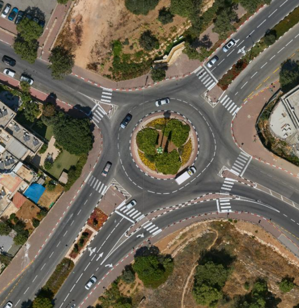

כשיש שילוט מפורש בנושא - הוא הקובע, אבל 613 גם אם מאפשר למשל יציאה ביציאה השנייה מהנתיב הפנימי, אינו מאפשר לבצע זאת תוך חציית 801/809. הוא אינו פוטר מהצורך לעבור לנתיב החיצוני ולצאת ממנו.
ולמה זה? ניקח רגע צילום וננתח:
נניח שיש תנועה שמותרת בדיוק כמו שאתה אומר - נתיב ימני (ואז חיצוני) - ימינה וישר, נתיב שמאלי (ואז פנימי) ישר ושמאלה.
אין חולק (אני מקווה) שהתנועה של שני הרכבים על פי תמרור 613 - מותרת. הסגול נכנס מהשמאלי לפנימי, ויוצא מהשמאלי ביציאה השנייה ("ישר").
הצהוב נכנס מהימני לחיצוני, ויוצא מהימני ביציאה השנייה שלו ("ישר"), רק מה, הוא נכנס כניסה אחת אחרי הסגול, ולכן יוצא יציאה אחת אחריו.
בפועל אם היית צודק - הייתה לנו פה תאונה ללא אשמים. וזה ממש לא המצב.
למעשה המצב המותר והרצוי הוא כזה:
במצב כזה בזרוע הכניסה של בן גוריון, הרכב הסגול נמצא בנתיב החיצוני, ולכן הרכב הצהוב צריך לתת לו ז"ק (לפי 301) ובא לציון גואל.
היוצא מן הכלל הוא מקרה כמו שהראיתי תצלום שלו קודם - שבו 801/809 יוצא בזרוע היציאה החוצה.
במצב הנ"ל, מכיוון שהצהוב יודע שהוא לא פונה ימינה אלא ממשיך ישר, הוא צריך לתת זכות קדימה לסגול לפי עיקרון זכות קדימה בכיכר, ולחכות עד שהסגול עובר אותו לפני הכניסה לכיכר. כל זאת כמובן במידה והסגול נכנס לכיכר קודם, כי אם לא, שניהם יכולים להשלים את מעבר הכיכר בלא מפריע.
זאת לפחות ההבנה שלי של איך זה אמור לעבוד.
תודה על ההסבר המפורט ואני חושב שהבנתי את ההסבר שלך לגבי המעגל תנועה ואני מקבל.
אבל לא הבנתי איך אני אשם כאשר אנחנו כבר בזרוע היציאה והמשאית פתאום פולשת לנתיב שלי. לפי ההגדרות שלך לעיל, אנחנו כרגע נמצאים בסתם כביש דו-נתיבי. איך זה קשור לזה שיצאתי מהנתיב הפנימי במעגל הקודם? בא נניח שהייתי יוצא מהמעגל תנועה באותו הנתיב של המשאית ואז הייתי מחליף לנתיב השמאלי ומאיץ ואז הוא היה נכנס לנתיב שלי, איך הסצנריו הזה שונה ממה שקרה לי למעשה? הרי היינו נמצאים באותה הסיטואציה בעצם. זה כמו שהשופט יוסיף לגזר דין גם את זה שנהגתי בשיכרות כשהייתי בן 17. מה קשר בין הדברים?
חד משמעית לא נכון, בכניסה למעגל תנועה צריך לתת ז"ק לרכבים שאתה חוצה את דרכים, זה כתוב בהגדרות התמרור:
מה שאומר שהצהוב צריך לתת ז"ק למי שנע במעגל התנועה בנתיב החיצוני בלבד.
הסגול בכניסה שלו צריך לתת ז"ק למי שנע במעגל התנועה בנתיב החיצוני והפנימי.
כי לכאורה אתה לא אמור להימצא בנתיב השמאלי בזרוע היציאה.
אילו התאונה הייתה קורית נניח 20 מטר קדימה, הייתי אומר אשמה שלו 100%, כיוון שזה טווח שמאפשר לך להיות באופן חוקי בנתיב השמאלי.
וזה בדיוק מה שאתה מתאר, אילו היית מאחורי המשאית ויוצא לעקיפה, זה ב-ד-י-ו-ק מה שהיה קורה, ואז היה 100% אשמה שלו, בלי שאלות בכלל.
הקשר הוא לא לשיכרות בגיל 17, אלא שהתאונה קרתה בסמוך ממש לפעולה הלא חוקית שלך.
ואילו לא היית נוקט בפעולה הלא חוקית, התאונה לא הייתה קורית כפי שקרתה, אלא במיקום אחר לכל הפחות.

אין שום מניעה להיכנס למעגל תנועה בשני הנתיבים שלו - התקנות מאפשרות את זה.
היציאה זה סיפור אחר - וזה תלוי בתמרור 801/809 על הכביש, הוא יכול לאפשר יציאה בנתיב אחד או בשניים (ואפילו באותו מעגל תנועה - זרוע אחת עם שני נתיבי יציאה וזרוע אחרת עם נתיב יציאה בודד - זה למשל המקרה במעגל שצילמתי למעלה בראש העין).
המטרה היא לא ליצור פקקי ענק (זה תוצר לוואי, ולא אחד רצוי) אלא תנועה בטוחה, תוך כדי מתן עדיפות לתנועה בכיוונים מסוימים.

תראו את הסימונים בצילום, בכניסות הדרום-מערבית וצפון-מזרחית לכיכר. להבנתי ככה צריכה להתנהל התנועה בכיכר.
נתיב ימני יכול רק להמשיך ישר, זאת אומרת לצאת ביציאה הראשונה או השניה ונתיב שמאלי יכול המשיך ישר, זאת אומרת לצאת ביציאה השניה או לצאת שמאלה, שזה אומר לצאת ביציאה השלישית או לחזור לכיוון שבא ממנו.

הוכחה מוצלחת לטענות שלי, שימו לב למשל לדברים הבאים:
זרוע היציאה בפינה הימנית עליונה בתמונה - בהתחלה צרה - בוודאי אין שם שני נתיבים של יציאה.
זרוע היציאה בפינה השמאלית עליונה - אין אפילו אשליה של שני נתיבים - אחד בלבד, כולל בהמשך הרחוב אחרי זרוע היציאה, נתיב אחד.
זרוע היציאה בפינה הימנית תחתונה (לא זו הנפרדת לימינה בלבד, אלא זרוע היציאה מהמעגל) - בהגדרה נתיב אחד בלבד.

לפני 17 שעות, laplug כתב:
הבעיה היא, שאם אני אתחיל לבלום פתאום במעגלי תנועה, ובכל מקום שיש לי זכות קדימה, אני פשוט אהפוך לאשה (אני יודע, אני יודע- אסור להכליל)... כי הרי, ב 80% מהמקרים בארץ לא יתנו לך זכות קדימה.
לא צריך לבלום בפתאומיות, אפשר רק להאט מראש - ואז אתה פשוט תהפוך לנהג זהיר 😎
בישראל יש שתי בעיות:
1. אין בתקנות הסדרה של הנהיגה במעגל דו\רב נתיבי (בעולם הגדול יצא לי לנהוג גם במעגלים בני 4-5 נתיבים).
2. חלק מהמעגלים אינם דו נתיביים לכל היקפם אלא רק בחלק מהקטעים, מה שמסבך את הנהיגה בהם.
מכל מקום - בכל מדינה מתוקנת בה נהגתי הכללים פשוטים:
1. מהנתיב הימני אפשר לפנמות ימינה או להמשיך ישר.
2. מהנתיב השמאלי אפשר להמשיך ישר, לפנות שמאלה או לבצע פרסה.
3. אסור להחליף נתיבים בתוך המעגל - נכנסת בשמאלי - צא מהשמאלי.
4. זכות קדימה ליוצא מהמעגל - גם אם הוא בנתיב השמאלי (נובע מזכות הקדימה לרכב הנע במעגל).
יש כאן סרטון אמריקאי - אבל באירופה הכללים דומים. ודרך אגב - שים לב שהשוטר מגדיר את המעגל כצומת.
