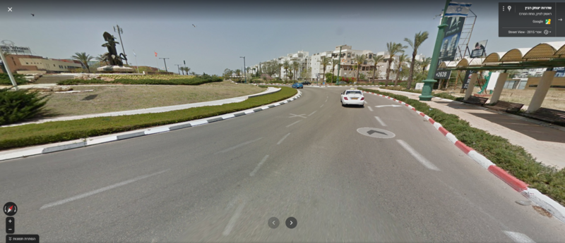

אני אוסיף עוד מעגל תנוע מעניין - 3 מעגלים שנמצאים בחולון ויש לו כינוי "קיקר הדמעות".
מה אתם תגידו אלו?
 אני נוסע שם כמעת כל יום במסלול המסומן. האם אני נוסע נכון? מכניסה 1 ל- 3 ומ3 ל-1
כמובן עם איתות ביציאה

ברור שלא. תסתכל על החצים על הכביש ותתיחס למעגל התנועה ככביש נפרד בפני עצמו.
לפני 5 שעות, HybridBoy כתב:
תיבה טובה סטייל DSG
אחחח חיכיתי שתגיע כיכר הדמעות.
מ-1 ל-3, יש תיקון קטן שאתה צריך לעשות, שים לב ש-801/809 לא יוצא איתך בזרוע יציאה של 3.
ולכן מה שאתה צריך לעשות זה בין זרוע היציאה של 2 לזרוע הכניסה של 2 (ממש מול האי תנועה שבאמצע של 2), לאותת ולעבור לחיצוני.
אותו כנ"ל לגבי מ-3 ל-1, רק לעבור בין זרוע היציאה של 4 לזרוע הכניסה של 4.
אגב איך מבינים שצריך בהכרח להחליף נתיבים במעגל התנועה הזה? לפי הנתיב השלישי, זה שבכניסה מסומן ליציאה "שמאלה", אבל באף יציאה אין 3 נתיבים.
משמע בוודאות מלאה - אין יציאה מהנתיב הפנימי ביותר.
