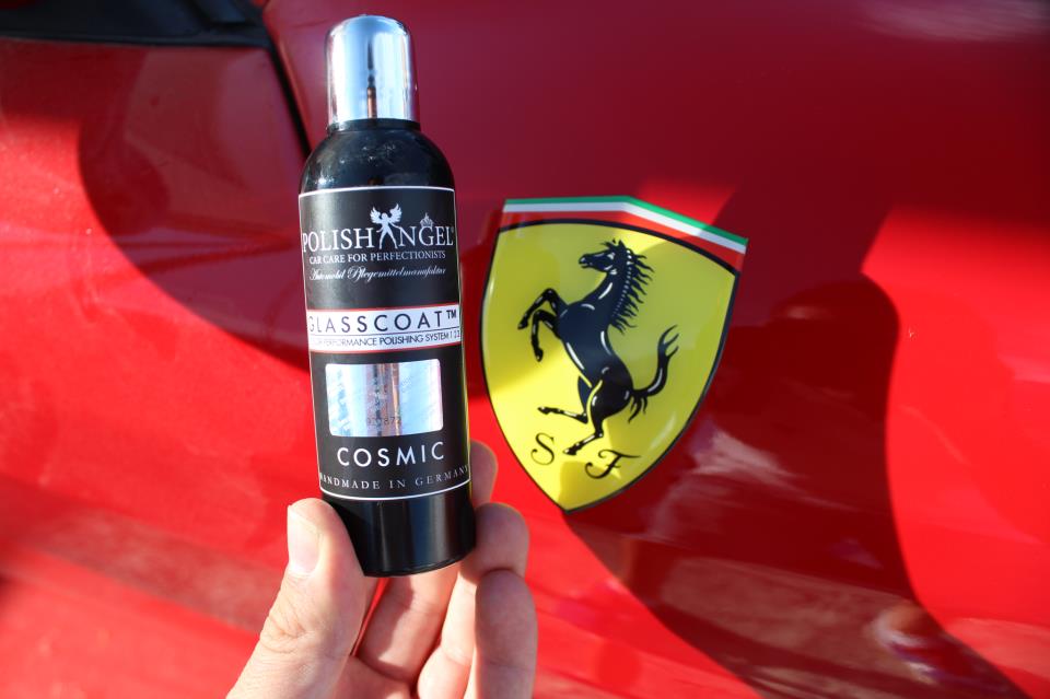

אפשר להישתמש עם חומר הוטם צבע שבתוכו יש גם ווקס
אני משתמש עם חברה גרמנית פרימיום קלאס POLISHANGEL
עגב,זאת חברה היחידה בעולם אשר מייצרת חומר הוטם צבע כולל צבע הרכב,לבן,אדום,שחור,צהוב או אחר.
בבקשה תמונות גם לפרארי
WWW.POLISHANGEL.NEY
בהצלחה
יעקב
