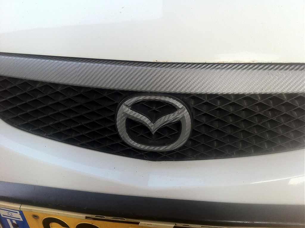

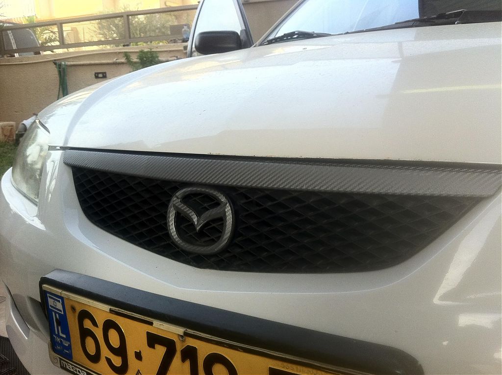

פרוייקט קטן (אם אפשר לקרוא לזה ככה)
הרכב - לאנטיס 2003.
האמצעים: מדבקת קרבון בצבע אפור/כסוף, הוזמנה מDX בעלות זניחה.
פאן לשיער.
סכין יפנית.
ביצעתי ציפוי לפס הכסוף של הגריל ולסמל הקדמי.
לנקות קודם היטב על מנת לנקות משקעים שומניים ולכלוכים שיכולים לגרום להדבקה גרועה, וגם גושים של לכלוך מתחת למדבקה.
מצטער מראש על 2 דברים:
1. לא צילמתי תוך כדי תהליך כי עשיתי לבד ולא היה מי שיצלם.
2. האיכות של התמונות, צולם מהאייפון.
בנוסף הרכב של אוראל (RS) ידידנו (סקודה ייטי) בוצע בשעת לילה חשוכה, אבל עדיין יצא טוב מאוד.
אישית אהבתי את התוצאה של זה על הרכבים, למרות שבטוח שיש כאלו שלא יאהבו.

עזוב יפה, לא יפה, זה מיוחד ועשית את זה בעצמך - זה מה שחשוב.
לדעתי יצא יפה מאד למרות שעם המספר המקומבן של אוראל בתחתית זה אפילו יותר יפה! :wink:
מקבל את דעתך, אי אפשר להתווכח על טעם וריח, למרות שלדעתי זה יפה על 2 הרכבים.
הסקודה לדעתי יותר מודגשת בגלל שהגריל גדול יותר אז זה מודגש.
מה שמצחיק שזה בוצע בהחלטה של רגע.
תודה.
ותודה שהפנת את תשומת ליבי למספר, אוראל היה משתגע פה :wink: . תיקנתי.

מתן, רב תודות על ההשקעה - יצא מדליק. קובי חיזק זאת :wink:

נראה כמו אחלה עבודה, בלי בועות אויר וקצוות קרועים/בולטים.:mm_yeah:
טעם וריח זה כבר משהו אחר.

פרט קצת על תהליך העבודה-
למשל- למה נחוץ מייבש השיער? ,כלומר,באיזה שלב מחממים את המדבקה? צריך לחכות שזה יתקרר לפני שחותכים? טיפים מיוחדים?
מצאתי בDX מכירה של חתיכה בגודל 20X50, אז יהיו לי כמה צ'אנסים להגיע לתוצאה מושלמת (כל הסמל הוא 6X3...) אבל בכ"ז, עדיף ללמוד ממי שמנוסה, לא?:-D

המייבש שיער נחוץ כדי להדביק חזק
הוא כמו "מכווץ" את המדבקה, גורם לה להידבק חזק, במידה ויש "כיווצ'וצ'ים" כאלה בהדבקה אז מחליקים אותם אם מייבש שיער, בנוסף אם יש בועה אתה יכול לדקור אותה טיפה עם מחט תפירה ועם הפאן הכול יורד ונעלם.
ממה שניסיתי הדבקה בלי מייבש שיער ניתנת להורדה דיי בקלות, לעומת עם מיייבש שיער שזה ממש גורם לזה להידבק חזק.
אם אתה מעוניין אפילו תקפוץ, אשמח לעזור.
ד"א - אני הזמנתי את זה בדיוק: http://dx.com/p/car-decoration-carbon-fiber-sticker-grey-124812?item=3
זו חתיכה דיי גדולה, ציפיתי כמה דברים, את מה שראיתם למעלה ופנים הרכב, ועוד משהו קטן שניסיתי, יש הרבה שאריות שהולכות לפח תוך כדי התהליך ועדיין נישאר לי כמות נאה של חומר, אם אתה לא רוצה להמתין את ה3 שבועות בערך עד שיגיע מDX אתה יכול לקפוץ בכיף, נשאר לי מספיק לסמל של הגה.
אחלה של עבודה יפה מאוד, לפי דעתי של הסקודה נראה מדהים. רק תסביר קצת איך חותכים שזה יהיה בדיוק במידה.
