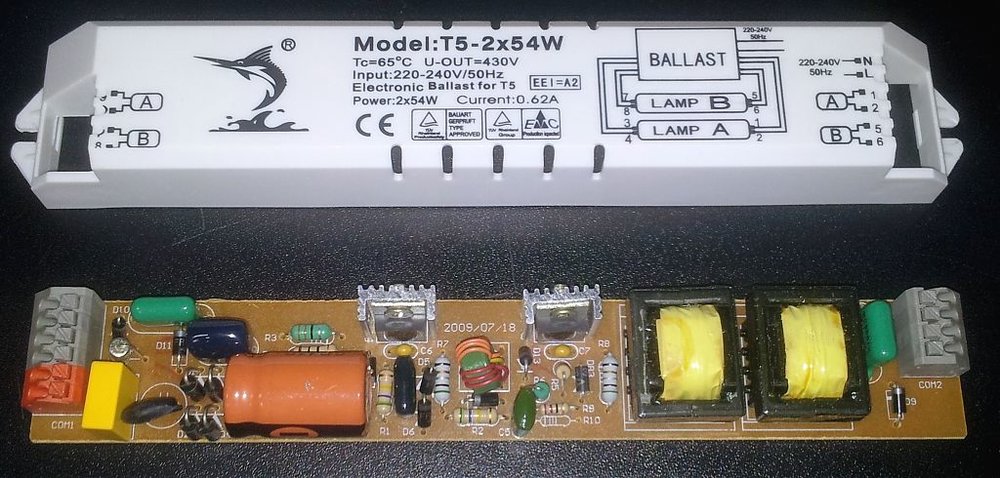

שלום,
ראו את הבלאסט המדובר בתמונה.
יום בהיר אחד התאורה כבתה (הוא מפעיל שני פלורסנטים, שניהם כבו יחד)
כלומר, שתי הייציאות לא תקינות.
מה יכולה להיות הבעיה?
רקע - למדתי אלקטרוניקה לפני כ 15 שנה, אך עובד בתחום שונה, ואת הרוב שכחתי.
יש מלחם, בדיל, תעודת בוגר קורס הלחמה תעופתית, ורב מודד.
תודה.
אתחיל מהסוף- אל תשבור את הראש יותר מידיי. ניתן לרכוש משנק אירופאי (לא זבל סיני) ל-T5 במחירים שווי נפש.
לשאלתך- תתחיל בבדיקת הקבלים, הדיודות והטרנזיסטורים הראשיים. אם הפיוז תקין סביר להניח שהבעיה באחד מהם.
עוד נקודה שצריך לזכור- משנק שמתאים לנורות 54W לא מתאים לנורות בהספק נמוך יותר.
מדוע אי אפשר להפעיל אותו עם הספק נורות נמוך יותר?
הוא עבד אצלי עם 2x28w במשך כשנה וחצי, אולי בגלל זה נהרס?
איפה אפשר לקנות באלאסט אירופאי?
ראיתי רק סיניים.
באלאסט זה מפעיל ללא בעיה גם נורה אחת, ללא השניה. ובכל מקרה הנורות תקינות, הפיוז גם. תודה.
המשנק מתוכנן עבור נורות בהספק מסויים, כפי שכתוב עליו. בהחלט ייתכן שהתקנת נורות בהספק פחות גרמו לקיצור חייו (וחיי הנורות). מה שמאד סביר להניח זה שגורם ההספק על הפנים בסידור כזה. נדמה לי שראיתי משנקים שמתאימים לטווח של 28-54W.
לגבי רכישת משנק- תרים טלפון ל- י.מ מאור בחולון ותשאל.
