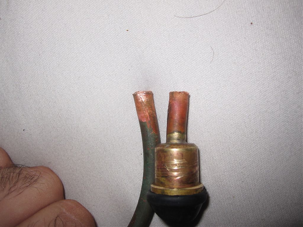

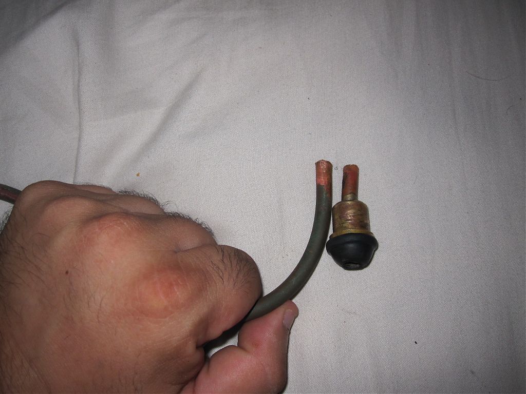

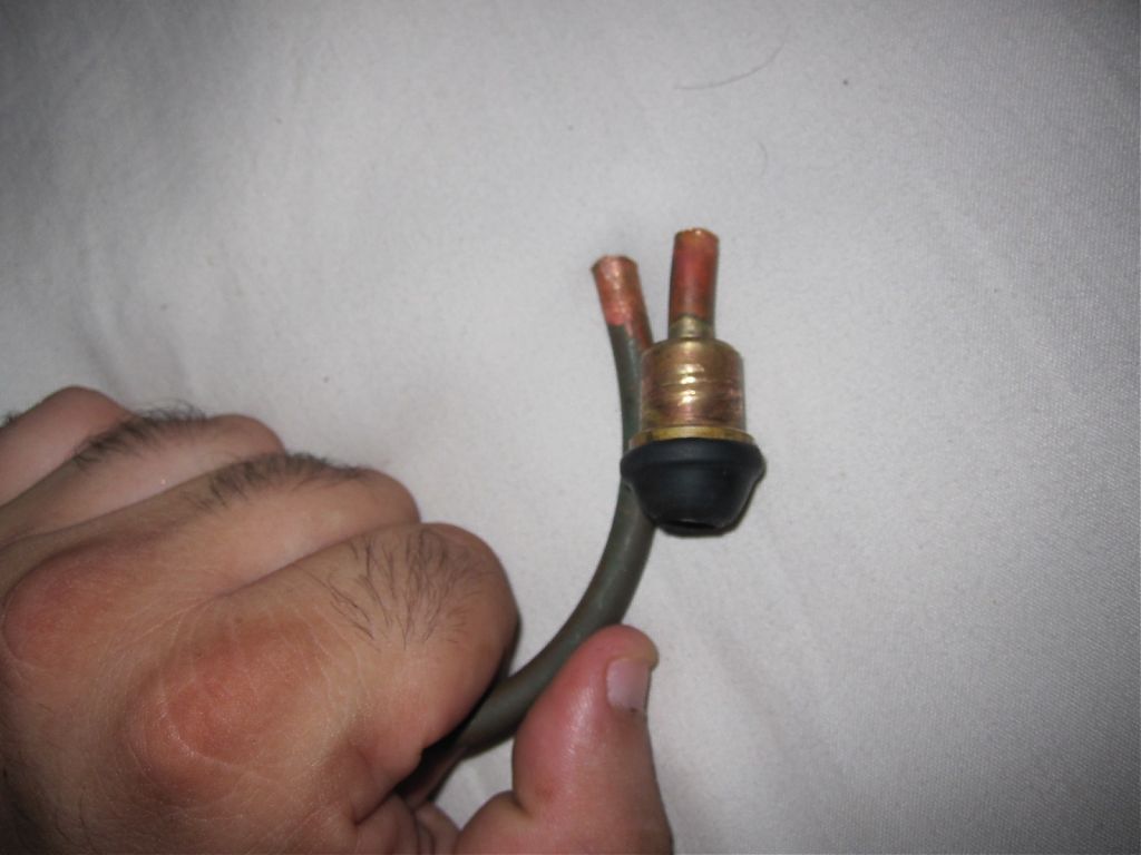

אז ככה, פזגז לא מאשרים את התשתית הקיימת שעובדת מעל ל30 שנה ללא תקלות ובעיות, אז בצר לנו פנינו לפתרונות פיראטיים.
אמה-מה, במהלך ההחלפה של הבלונים, אחי הקטן שכח שההברגה הפוכה אז הוא הלך מכות עם פלאייר והוא ניקב את הצנרת קרוב מאד לפיה המתברגת לבלון.
ממבט שלי, החלק הוא מודולרי.
הווה אומר - הברגת זכר שמסתעפת ל2 פיות ל2 בלונים.
הייתי רוצה פיתרון של הלחמת החלק או לחילופין החלפת החלק.
מישהו מכיר מקום שמתעסק בחלקים לגז ביתי? הלחמות?
בתודה מראש.
עריכה:
ממבט שני על החלק, הפיתרון הטוב והזול יהיה לגזור את הצינור בחלק של הנקב, להלביש צינור קצר במידה אחת יותר מעל, ולהלחים.
מישהו מכיר או יודע על מישהו שמוכן לעשות דבר כזה?
אולי טכנאי מזגנים פה בפורום?

מדובר בזוג בלונים של הדירה שלך בלבד (כלומר לא גז מרכזי)?
אז אתה חופשי להזמין החלפת בלונים מכל אחת מ~עשרים חברות גז הקיימות בישראל,
לא דווקא פזגז.
אני מציע לך לא להתעסק עם זה עצמאית - זה מסוכן וגם כמו שכתבתי - אין סיבה.

אם אתה כבר מתעסק לבד ולוקח אחריות אין צורך לרתך.
תחתוך את הצינור ישר תוציא את הניפל שמחובר לווסת תקנה אחד חדש עם "עין" ותרכיב.
רק שתדע שחוק הגז קובע כי זה עבירה פלילית להתעסק בגז בלי אישורים מתאימים.
אי אפשר לגעת בניפל. הוא מולחם ולא סגור בלחיצה.

יש פה מישהו מאיזור חולון-בת ים-תל אביב שיוכל לעשות לי עבודת הלחמת נחושת קצרה?

בכל "טמבוריה" תוכל לקנות את החיבור (הברגה הפוכה) לבלון, כולל גומיה חדשה.
בחלק מה"טמבוריות" יש גם "סט" של צינורות מוכן (מולחם והכל) ל-2 בלונים.
אם קנית את החיבור לבלון אז את הווסת לחץ אתה יכול להתקין על היציאה (יש צורך במעט טפלון על החיבורים) וביציאה מהווסת (לרוב לצינור 3/8) יש "עין" (מעין טבעת שמלבישים על הצינור שרוצים לחבר).
לפני הלבשת הטבעת על הצינור אתה מלביש את האום לסגירה ואז את הטבעת. בעזרת הידוק האום אתה למעשה לוחץ את הטבעת ויוצר אטימה. בכל "טמבוריה" יש את כל החלקים ויסבירו לך מה לעשות, אם אתה מעוניין.
מבחינה בטיחותית מאחר ומדובר בצנרת גז שכבר עבדה, לדעתי עדיף לא לבצע הלחמות (דעתי האישית, לא משהו שאמרו\סיפרו\קראתי לי).

רק לחבר בין 2 החתיכות האלה.
מופה של 5 ס"מ נחושת. 5 דקות עבודה למלחים מזגנים מתחיל וללא רבב מבחינת בטיחות.
מישהו יכול לעזור לי תמורת סכום סמלי?
