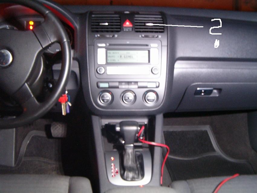

לאיזה צ'ופציק את מתכוון ? ראה תמונה מצורפת מהרכב שלי.
אכן הצ'ופצ'יק המסומן. רוצה לשמוע בדיחה? חלק מקורי חדש עולה בצ'מפיון: 1750 לפני מע"מ :lol:

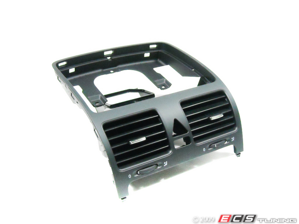

הסיבה למחיר הגבוה של התריס המרכזי בגלל שלא ניתן להחליף רק את התריס הימני או השמאלי בלבד אלא את כול התושבת של התריסים כיחידה אחת.
אתה בטוח לגבי המחיר ?
ראה תמונה.

בקשר לחלק הכולל את התריס העליון, מלאכת הפירוק היא לא למתחילים,במיוחד אם הרכב הוא בגרסא המאובזרת הכוללת גם פתח מזגן עליון וחיישן תאורה המותקן יחד איתו בריבוע העליון.
מומלץ להצטייד בערכה של ספייסרים מפלסטיק שנועדו לפירוק אינטריור על מנת לא לשרוט את המערכת המובנית או את אחד הפאנלים.
ראה תמונה.

אכן זה המחיר - מה אתה מתפלא, אחרי הכל בצ'מפיון עסקינן. זו לא הפולקסווגן הראשונה או השנייה שלי ואני יודע שהם לא שפויים מבחינת תמחור החלפים. יש משהו הוגן בלגבות מחיר "עממי" (אירוני כי זו המשמעות שעומדת מאחורי שם היצרן) על חלקים שנוטים להיגנב או להתבלות כגון אנטנות, ויש משהו הוגן בלתמחר באופן עממי חלקים שידועים כבעייתיים כמו תריסי המזגן בגוף הזאת - זה לא הראשון שנדפק לי ואני עוד הגדלתי ושימנתי מעט את חלקי הפלסטיק האלה כדי לשמור עליהם כשירים. חבל שהמחיר כ"כ מופקע על חלק פלסטיק.

תבדוק אפשרות רכישה של חלק חדש בקישור המצורף.
http://www.ecstuning.com/Search/1K0819728/ES6951/
