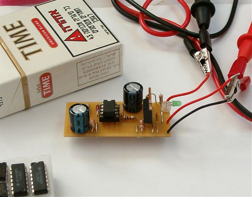

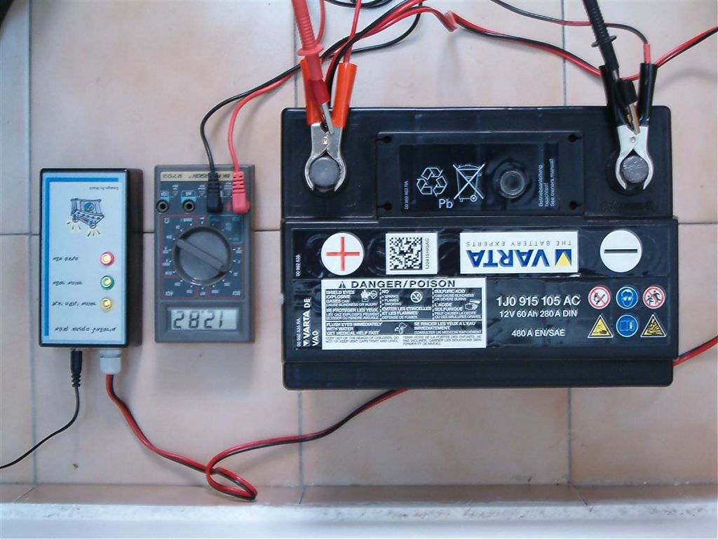

שווה בדיקה למרות שברור שצריכת הזרם הגבוהה לא נגרמת בגלל מנורה דולקת אלא בגלל רכיב אחר.
את חייב לקנות תנינים שמתחברים לרב מודד וגם תנין אחד גדול שתוכל לחבר לקטבי המצבר בכדי שהבדיקה תהייה פשוטה יותר.
ראה צילום של אילתור קצת יותר מתקדם שעשיתי.
איזה כייף לי :)
