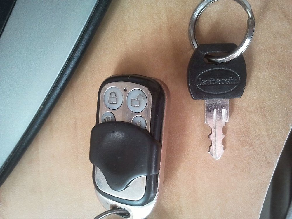

פתאום הרכב לא מגיב לשלט האזעקה, השלט נראה תקין כי כשלוחצים עליו אז נדלת נורה אבל הרכב לא נפתח.
אם אפתח את הרכב ידנית אז תופעל האזעקה, האם ניתוק המצבר ימנע את זה?
מצאתי מפתח קטן שכתוב עליו LANBAOSHI. אולי זה של האעזקה?
זאת אזעקה בת 6 שנים אין לי מושג איך קוראים לה. קשה להאמין שאם המצבר מת אז האזעקה בכלל לא פועלת, כי בעבר תמיד זה פעל.
זו אזעקה סינית פשוטה.
רוב הסיכויים שאין לה סוללת גיבוי בצופר, וכן שהיא לא מבצעת ניתוקים.
אם תנתק לה את הצמה היא ככל הנראה לא תפריע להתנעה.
