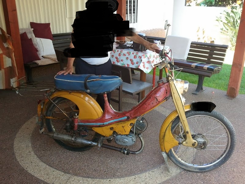

התמונות הראשונות הן מעת הגעתו ע"י החסידה.

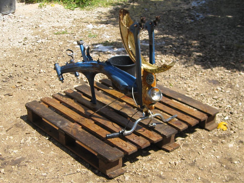

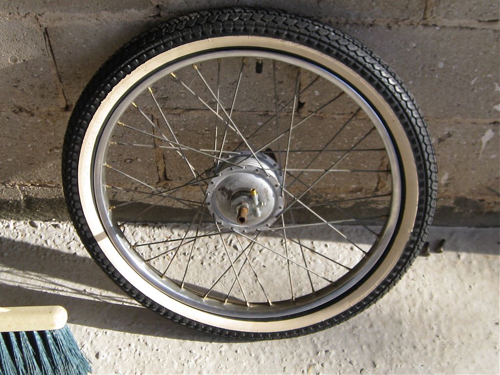

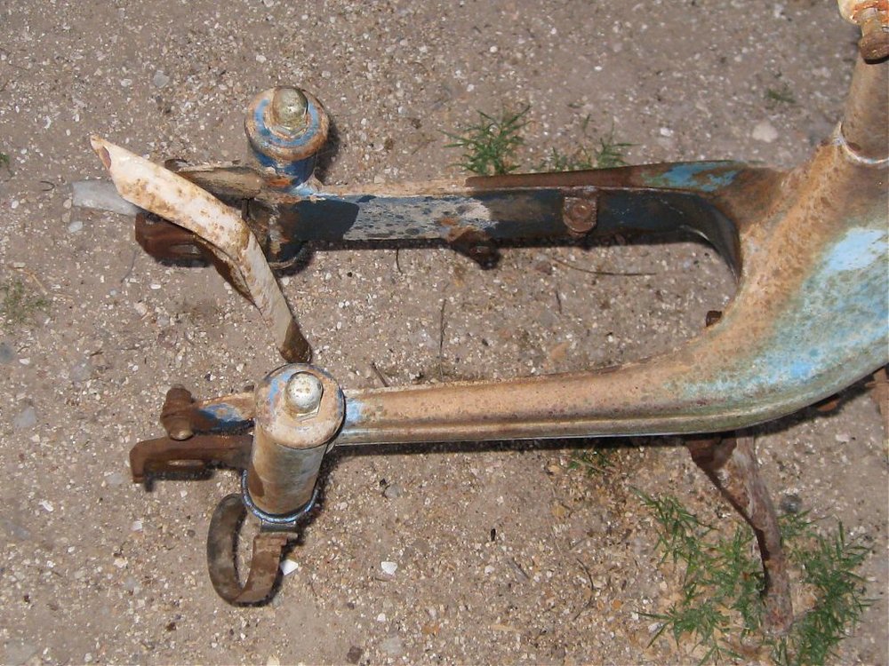

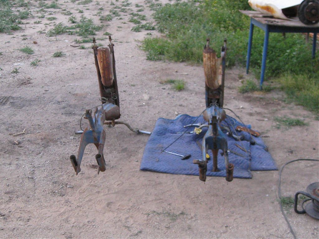

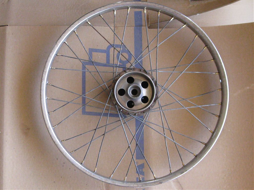

1. הנער התחדש בגלגל קדמי שפורק לגורמים והורכב מחדש מחלקים חדשים : ציר מרכזי, כאפות למיסבים, מיסבים, אומים וספייסרים, רפידות, גיר ספידומטר, פס גומי, פנימית וצמיג (בייקר וירון - תודה :-P )

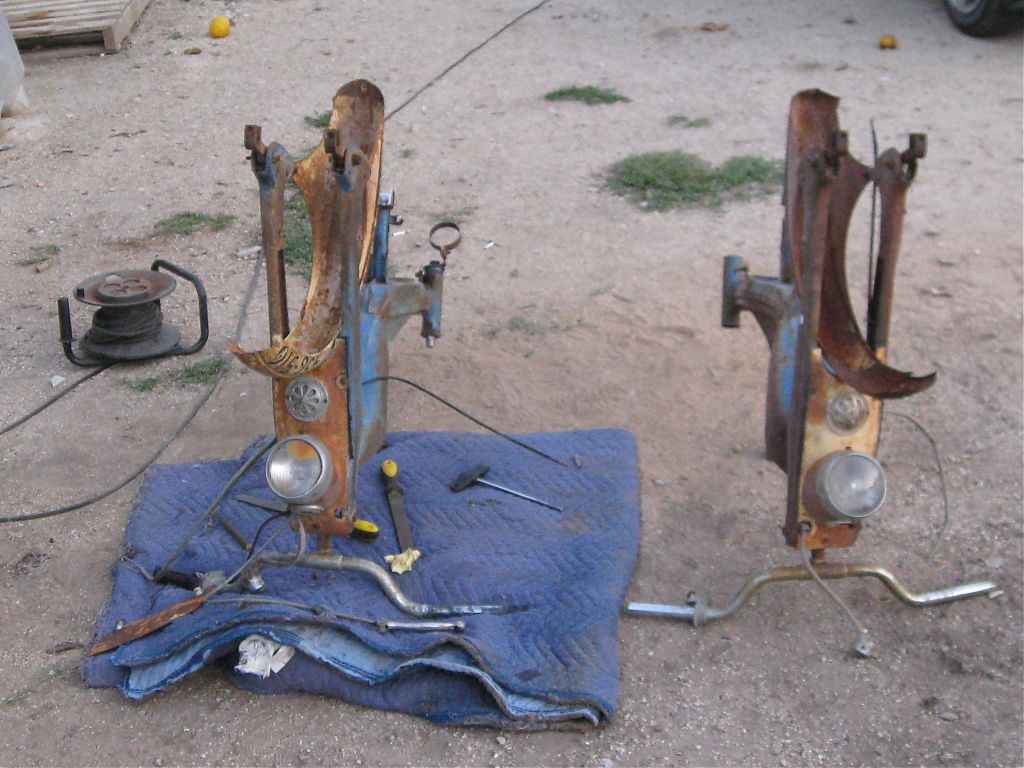

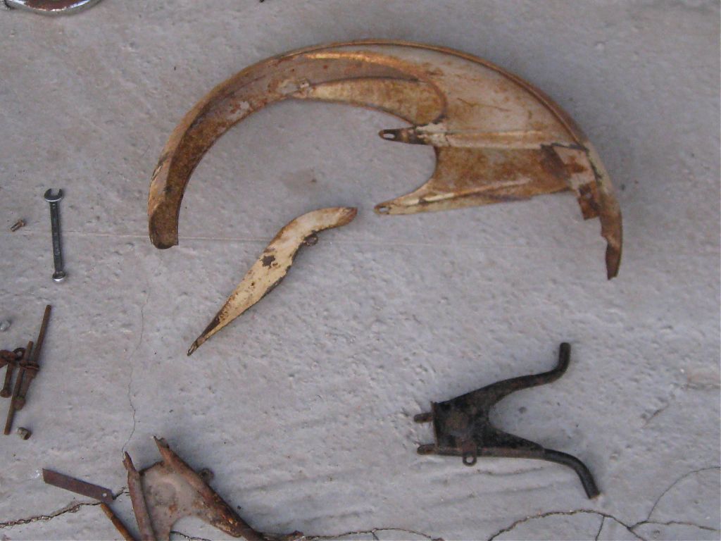

2. פירוק של כנף אחורית, סבל, תמך לכיסא, ע"מ להחליפם באחרות מהמלאי שצברתי...

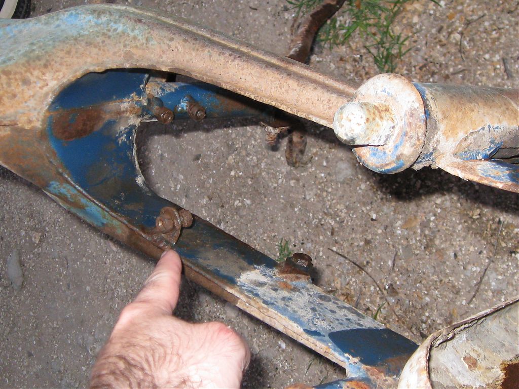

3. להפתעתי, מסתבר שבדגם זה הכנף האחורית מעט שונה ?! מגן השרשרת נפרד מהכנף ויושב על אוזן שמרותכת לשילדה ??
הביטו בתמונות, פרקתי לא מעט ICM גם ממודל זה וטרם נתקלתי בתופעת טבע זו...
מתכנן שלמור על מקוריות (כולל שימוש בברגי BSF) ולהרכיב חלקים חדשים שנותרו בהישג יד.
היעד הוא להניע עד ערב חג שני...אמשיך ואעדכן...

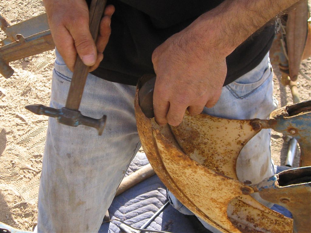

הפחח האישי שלי :-D בא לבקר ולסייע, מצאנו את עצמנו ממשיכים את מלאכת הפירוק ואף נוסעים ורוכשים תורם איברים.
התוצאות לפניכם - כלל פעולות הפחחות בוצעו והטילון זכה לג'ק, כנף אחורית מהתורם ולקסבות חדשות לחישוק האופן האחורי.
אגב, אם מישהו זקוק להשתלות מהתורם - זה הזמן...

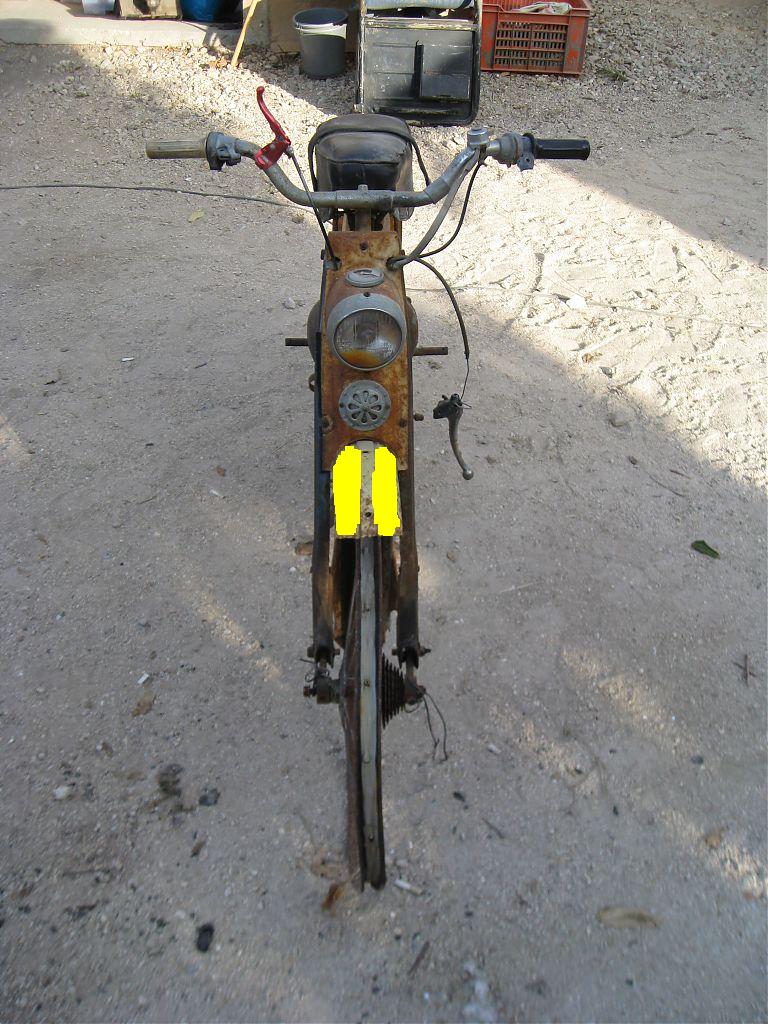

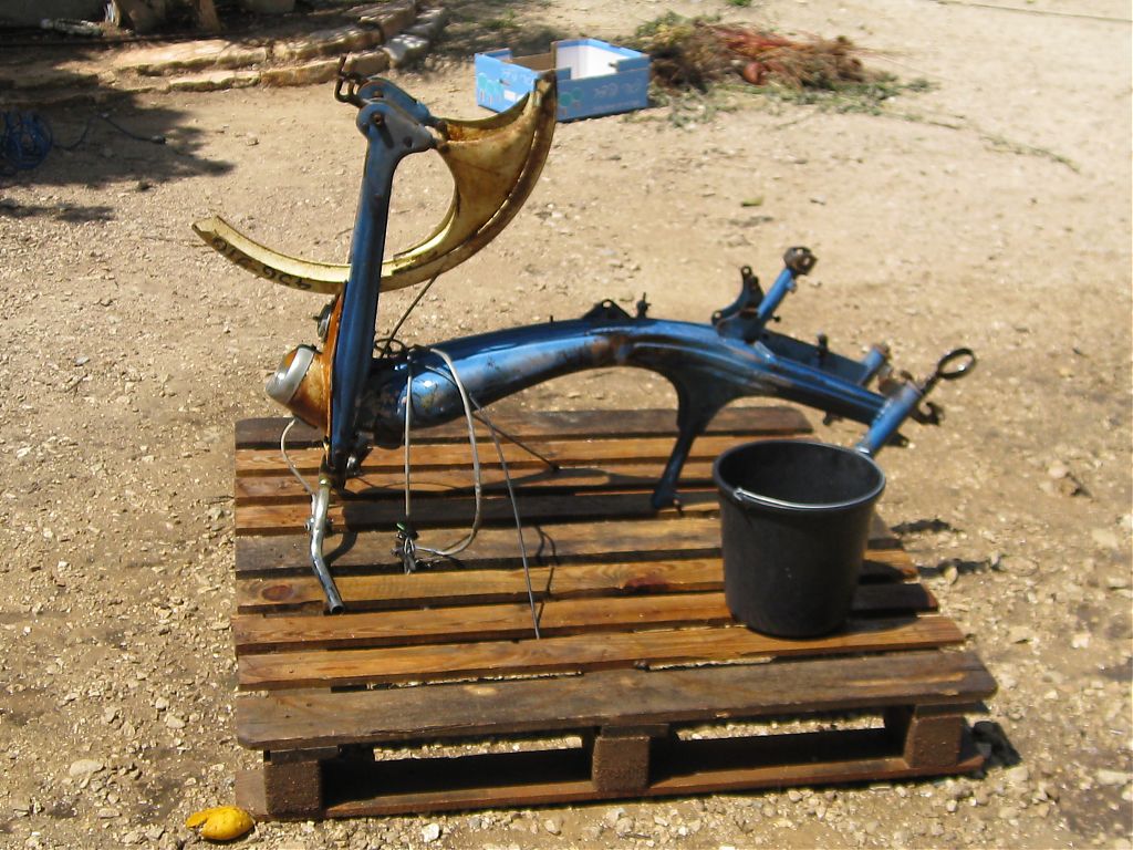

יום רביעי (היום החמישי לשיפוץ):
מתקדם בעצלתיים... בעיקר נקיונות...שיפשוף, החלפת פטמות גירוז, וצביעת חלקים שלא יכולתי להותירם בחלודתם... :
ג'ק, bracket לכיסא והסבל, תמך חיזוק לכנף אחורית והמכסה המכסה את הכבלים וצמת החשמל (כל החלקים שצבעם שחור).
הגלגל הקדמי הורכב, והבונבון הושב כלאחר כבוד לסככה שמא יצטנן מטל הלילה חס וכרפס...
מחר... שינוי מגמה - חזרה להרכבות !
מצרף תמונות עירום מהמקלחת...8)
