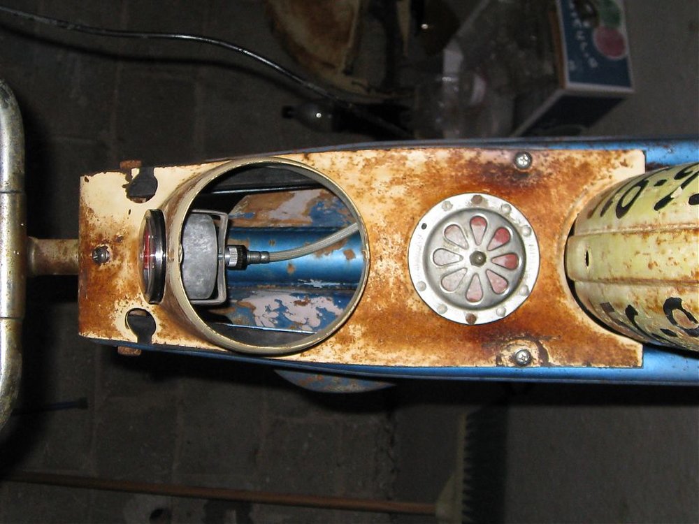

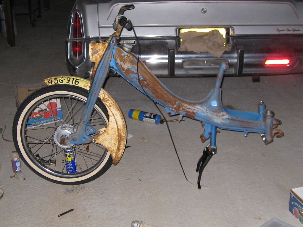

יום חמישי יום שישי לשיפוץ...
לאט אבל בטוח, הג'ק הורכב, גם הגלגל.
הפנל הקידמי פורק אחרי דם יזע ודמעות. שלושה ברגים חלודים מ- 1964 - WD נזל כמים, חימום עם ער' ברנר ניידת...
אחרי שעתיים וקצת נכנעו ויצאו בשלמותם ! (הברגות פנימיות)
קרצוף קטנקטן והיידה להרכבה- גומיות איטום, ברגים חדשים (נירוסטה כמובן), ספידומטר, כבל תואם...וזהו להיום.

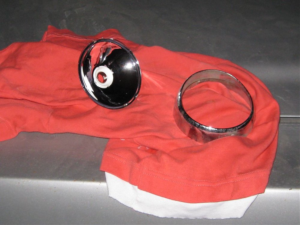

פשרה ראשונה - הרפלקטור ובית המנורה אותם ארכיב הנם של CEV ממודל 65 ומעלה (אין בנמצא רפלקטור של MILLER).
למזלי יש ברשותי את כל יתר החלקים כשהם חדשים ובאריזה המקורית. אחרת... בלתי אפשרי היה ניתן לשפץ טילון זה.

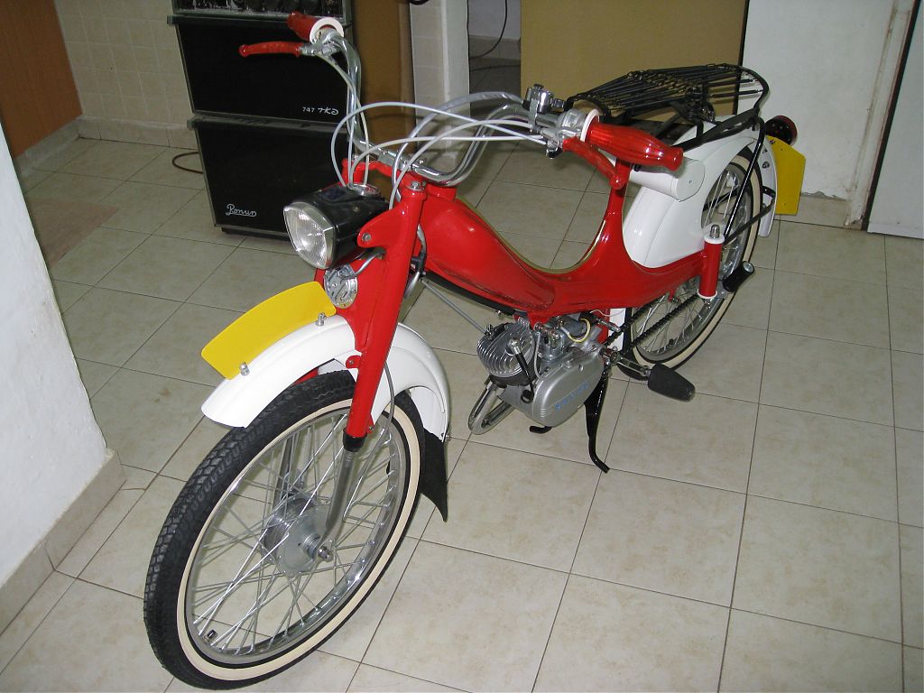

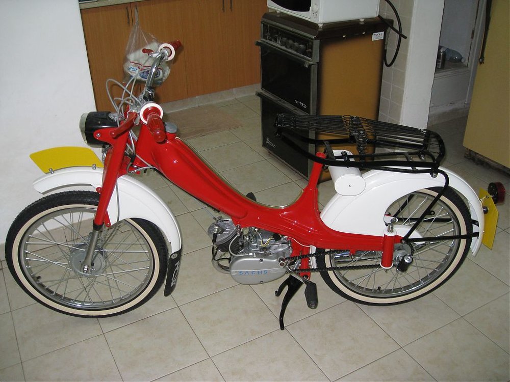

מצרף תמונה של אחד שיצא מושלם מבית היוצר שלי...
צ'או לבנתיים, אבי.

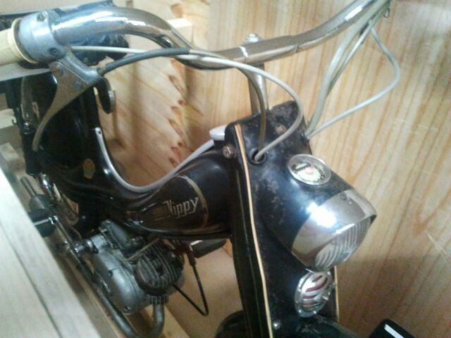

מגניב אפשר יותר פרטים על ה
NORMAN NIPPY

הטילון ICM אינו חיקוי של הנורמן ניפי (NORMAN NIPPY). ה-ICM למעשה יוצר באותם מבלטים בדיוק לאחר שנרכש מהיצרן הבריטי יחדיו עם אישור לייצרו בארץ.
הטילונים הראשונים היו מאד קרובים לאחיהם הבריטיים, אולם משנה לשנה נערכו שינויים (חלקם להקלת הייצור, חלקם שיפורים).

ונורמן קנו את הזכויות והמכשור מחברה הולנדית שיצרה את הטילון בשם Germaan capri - כך למדתי מגיגול השם ומכתבה מענינת של חיים סירי.
