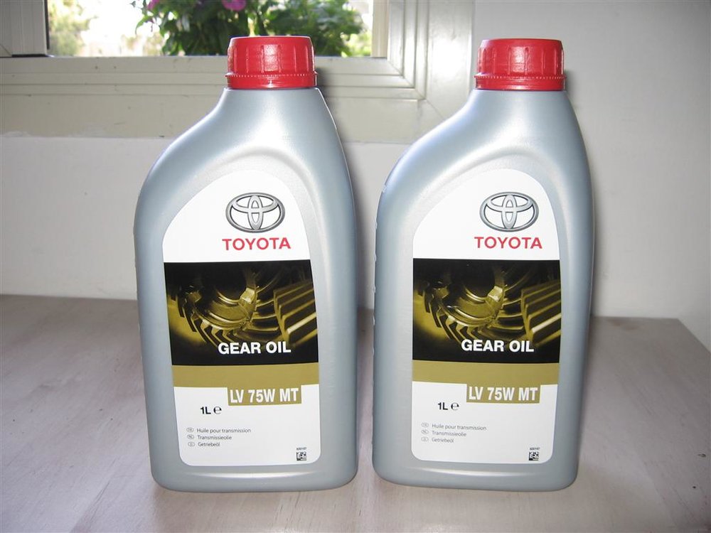

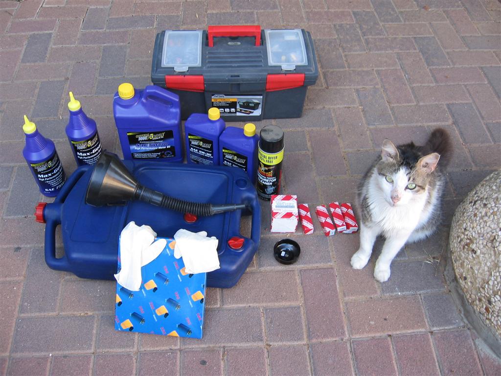

תמונה מס' 1: רשימת המכולת:
  1. חתול.
  2. רבעיית פלאגים מקורית.
  3. פילטר שמן מקורי.
  4. מפתח פילטר שמן ייעודי לטויוטה.
  5. פילטר תחליפי למזגן .
  6. זוג כפפות לטקס.
  7. מיכל איסוף שמן שטוח.
  8. משפך.
  9. נבחרת שמני Royal Purple (סינטטי מלא). 5W-30 למנוע, 75W-90 לגיר.
  10. ספריי קרבורטורים לניקוי בית המצערת.
  11. ארגז כלים מצוייד.
  12. שייבת אגן שמן ושייבות פתח מילוי וניקוז שמן גיר חדשות (בארגז).
  13. מגבונים לחים, נייר מגבת, חתיכת סמרטוט, בקבוק מים - לא רואים בתמונה ושימושיים מאוד בזמן העבודה.

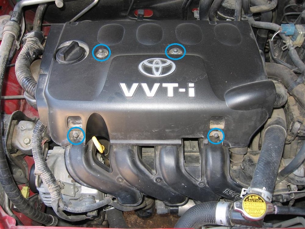

תמונה מס' 2: מנוע.
יש לפרק את ארבעת הברגים המסומנים (מפתח 10) ע"מ לפרק את החיפוי.

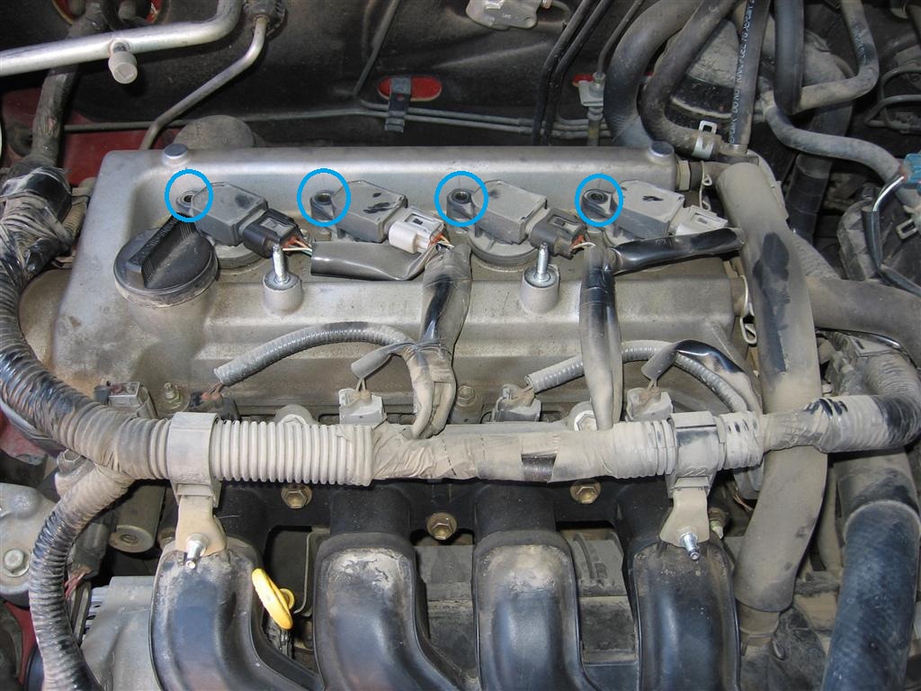

תמונה מס' 3: פירוק סלילי ההצתה.
יש לפרק את ארבעת הברגים המסומנים (מפתח 10) ולשלוף את סלילי ההצתה מהפלאגים.

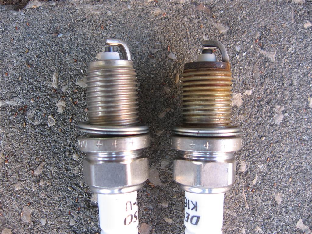

תמונה מס' 4: פלאג ישן מול חדש.
הפלאגים עברו 26,295 ק"מ מההחלפה האחרונה. הם יצאו במצב מצויין (ואחיד) כמו שניתן לראות, מה שמעיד על פעולת מנוע תקינה.
ההרכבה מבתצעת בסדר ההפוך.

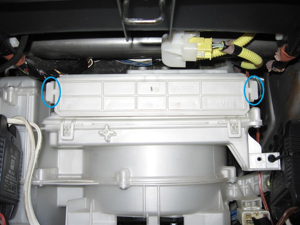

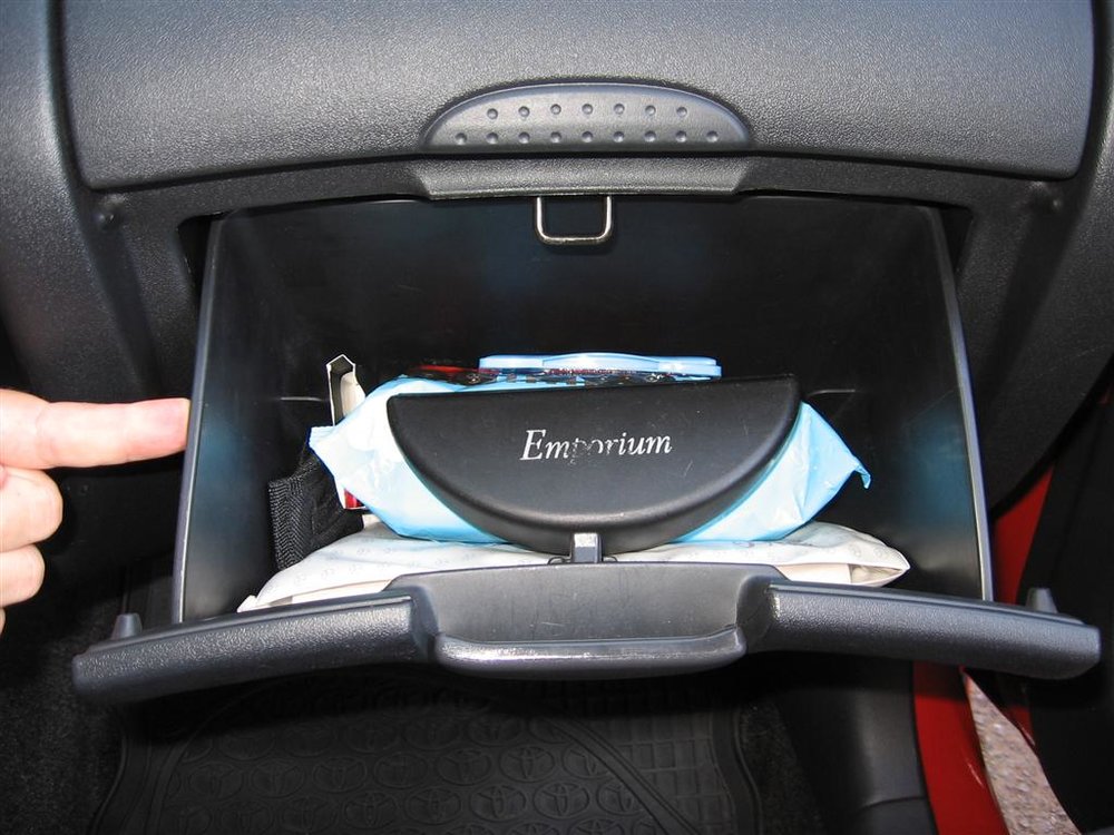

תמונה מס' 5: הוצאת תא הכפפות.
פילטר האוויר של המזגן מסתתר מאחורי תא הכפפות. מעיכה קלה משני צדיו של תא הכפפות מחלצת את התא וחושפת את מגש הפילטר.

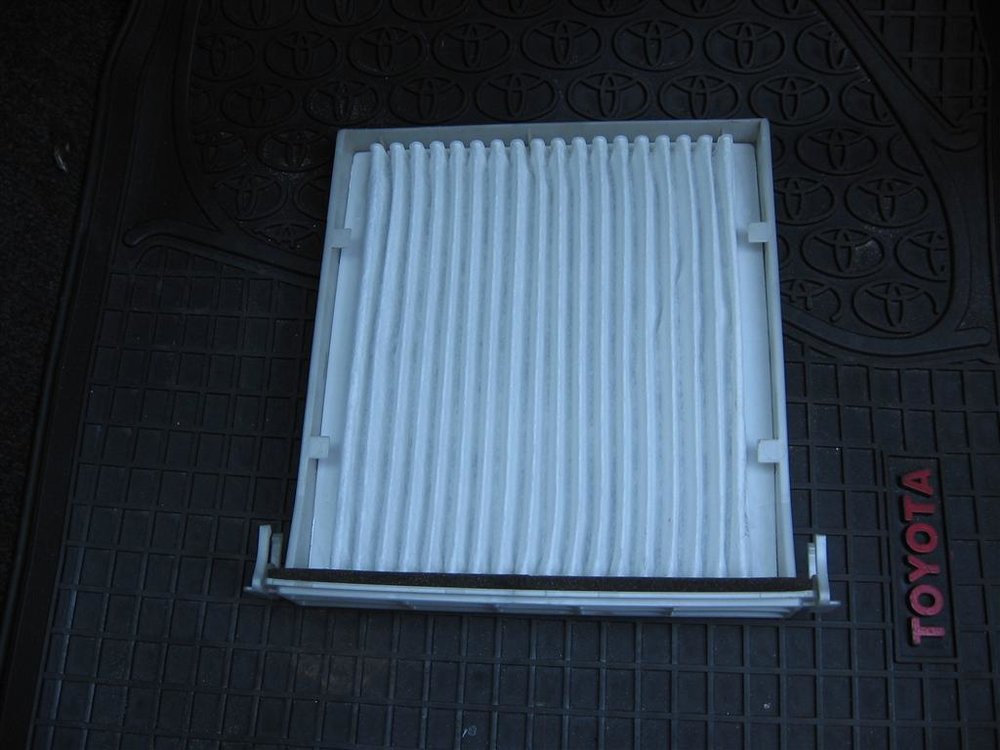

תמונה מס' 6: מגש הפילטר.
לחיצה על שני הקליפסים והמגש נשלף החוצה.

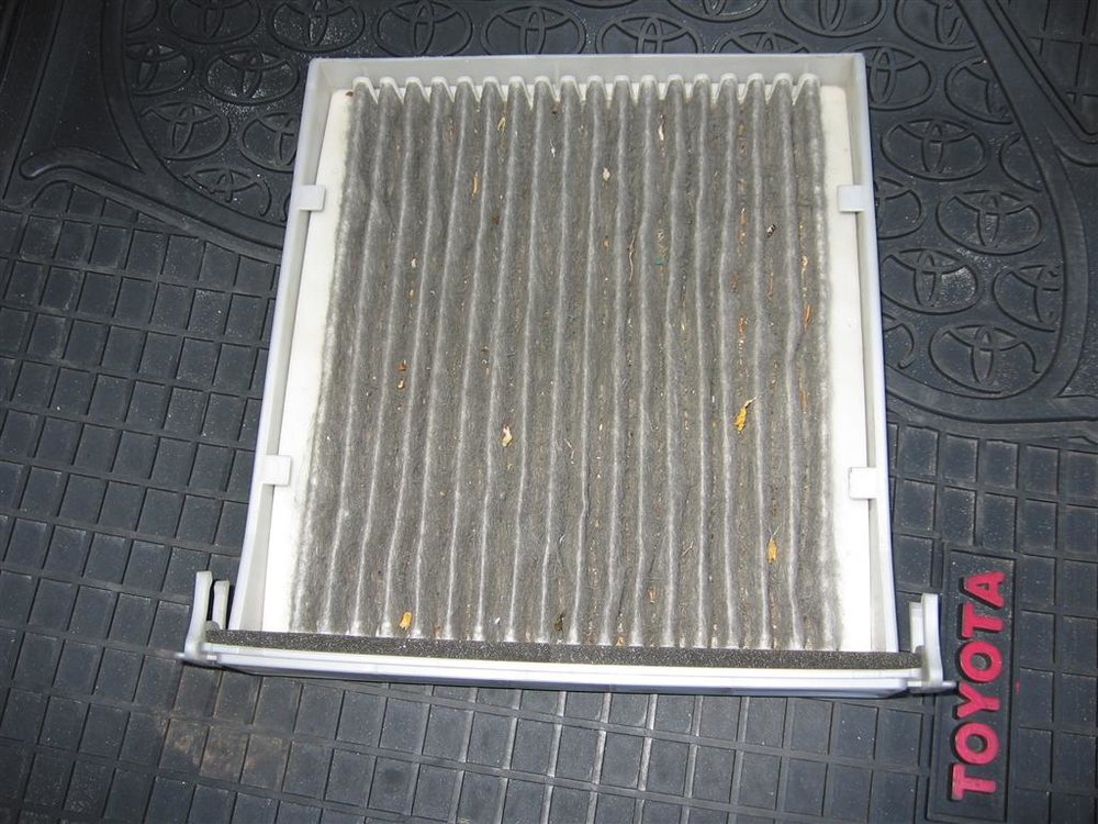

תמונה מס' 7: פילטר ישן.
תמונה מס' 8: פילטר חדש.

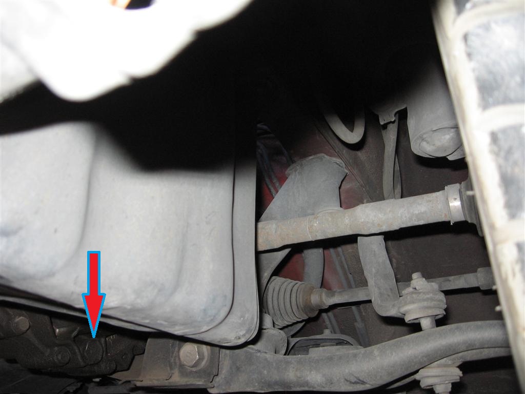

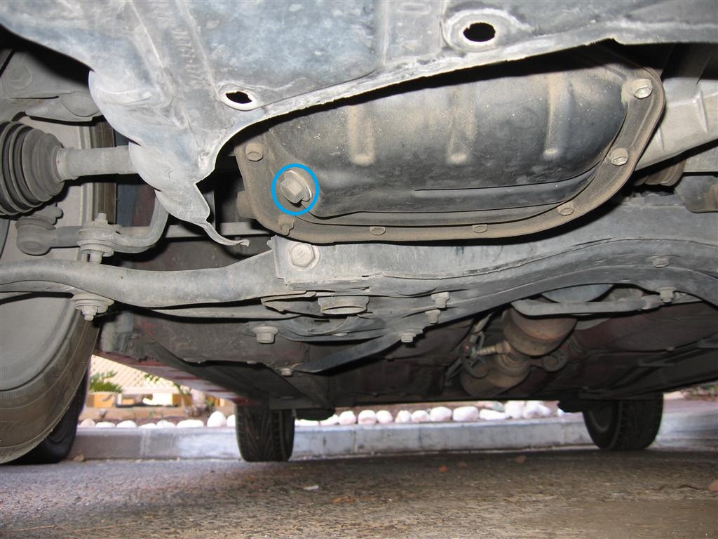

תמונה מס' 9: מיקום בורג ריקון שמן מנוע (מפתח 14).

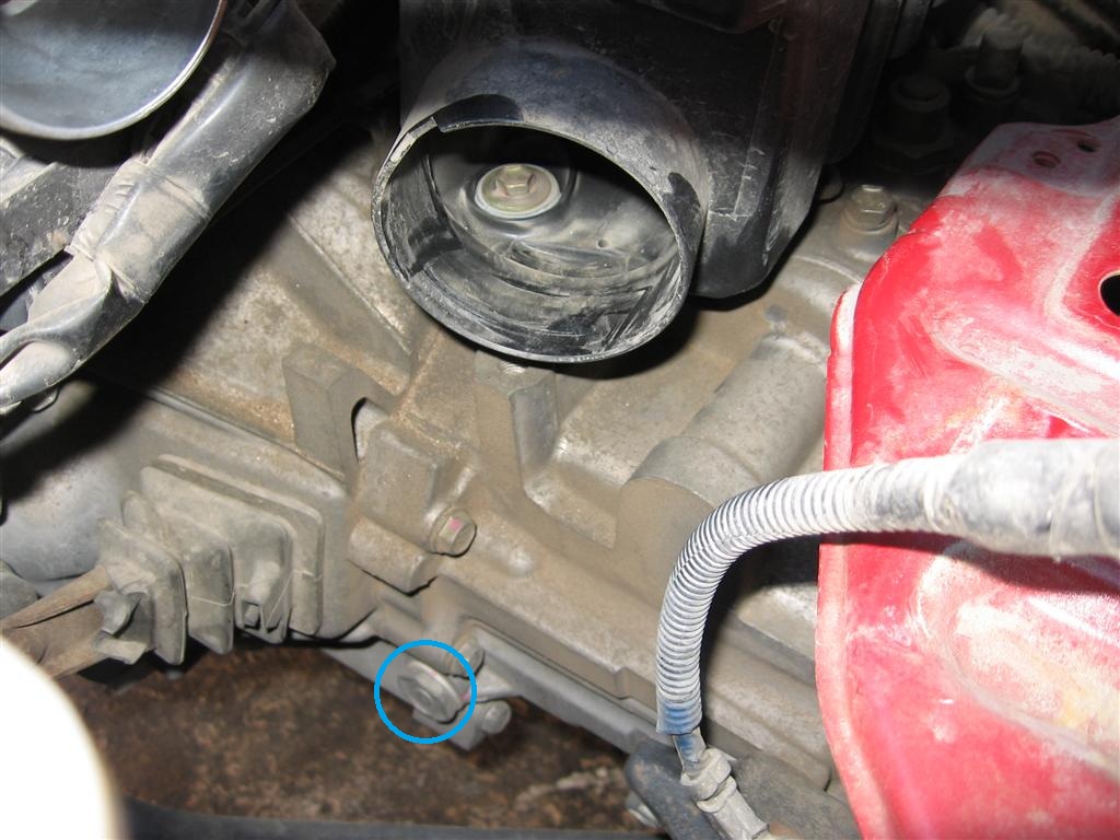

תמונה מס' 10: מיקום בורג ריקון שמן גיר (מפתח 24).
תמונה מס' 11: מיקום בורג מילוי שמן גיר (מפתח 24).
לאחר פירוק והוצאת המצבר מהרכב, צינור יניקת האוויר וצינור האוויר מהפילטר לבית המצערת.

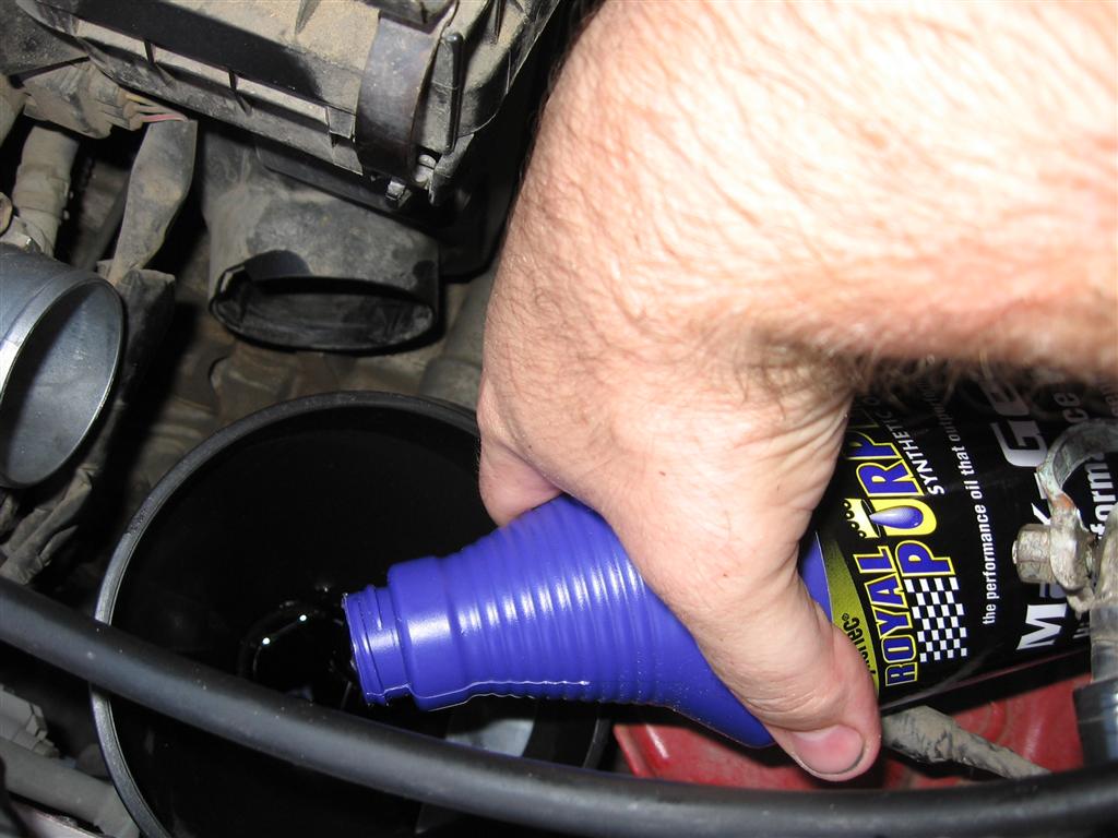

תמונה מס' 12: מילוי שמן גיר.
הכנסתי משפך סטנדרטי-אוטו-דיפו לפתח מילוי השמן ומזגתי לאט.

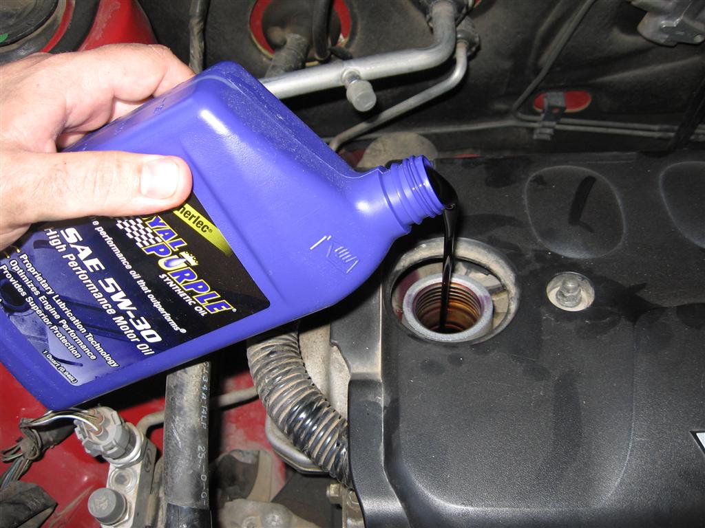

תמונה מס' 13: מילוי שמן מנוע.
את החלפת פילטר השמן, ניקוי פילטר האוויר (ניעור שלו) ובית המצערת (הרטבת סמרטוט בספריי קרבורטורים, ניקוי הפרפר ומעברי האוויר) עשיתי בין לבין, לא היה מה לצלם.

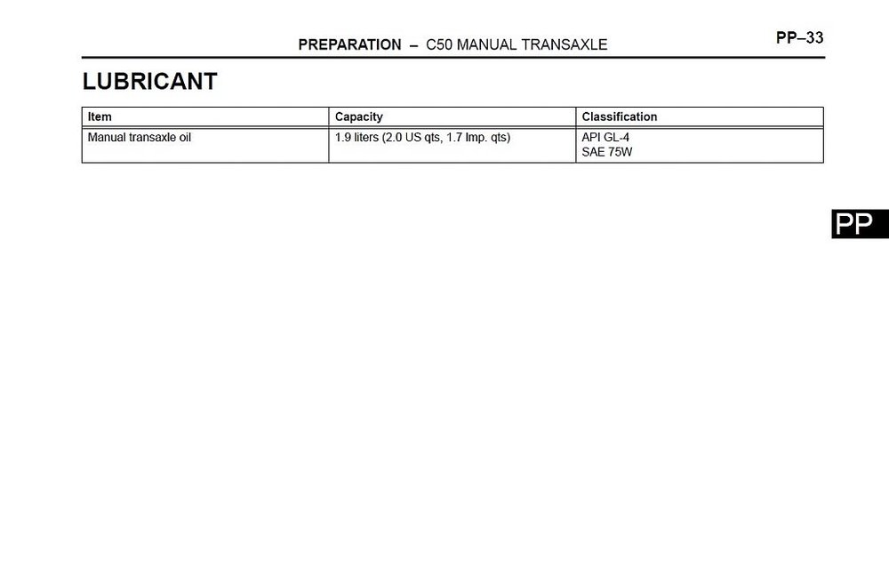

3. האם צריך לאפס איזושהי נורית ביקורת במחשב הרכב אחרי טיפול שכזה, והאם צריך לבצע טיימינג כלשהו?
4. האם שמן הגיר הוחלף כבר או שזו ההחלפה הראשונה? איך בדקת שהוספת את הכמות המתאימה של שמן הגיר? האם יש לך מדיד או אינדיקציה כלשהי?

החתול,איפה הוא נכנס בכל העסק? הוא נמצא בתמונה הראשונה אבל אחר כך נעלם.

החתול מטייל, שומר על הרכבים בחניון. זה לא טוי, קוראים לו סאני, כמו הניסאן.

4. אני לא מאמין שהוחלף שמן גיר לפני, רכשתי את הרכב עם 30,000 ק"מ בלבד. פרוצדורת החלפת השמן היא בדיוק כמו המתוארת, ריקון השמן הישן ומילוי שמן חדש. מילאתי עד שנשפך מפתח המילוי, וזו בדיוק הנחיית היצרן (קצת פחות מ 2 ליטר).

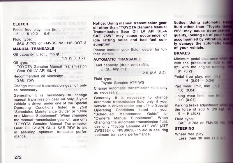

לגבי שמן הגיר,
האם הוא מוגדר כALL LIFE כמו בבימירים או שצריכים להחליף כל X זמן?
פילטר שמן גיר, לא החלפת?
כמו שאמרתי עד היום לא ראיתי שום המלצת יצרן או יבואן להחלפת שמן הגיר. עם זאת החלטתי להחליף שמן כל 5 שנים או 60K ק"מ. 200 ש"ח ב 5 שנים לא יגרמו לי לפשוט רגל ויבטיחו שמירה מקסימלית על טריות השמן ותקינות הגיר. אין פילטר שמן גיר, זו לא תיבה אוטומטית.
