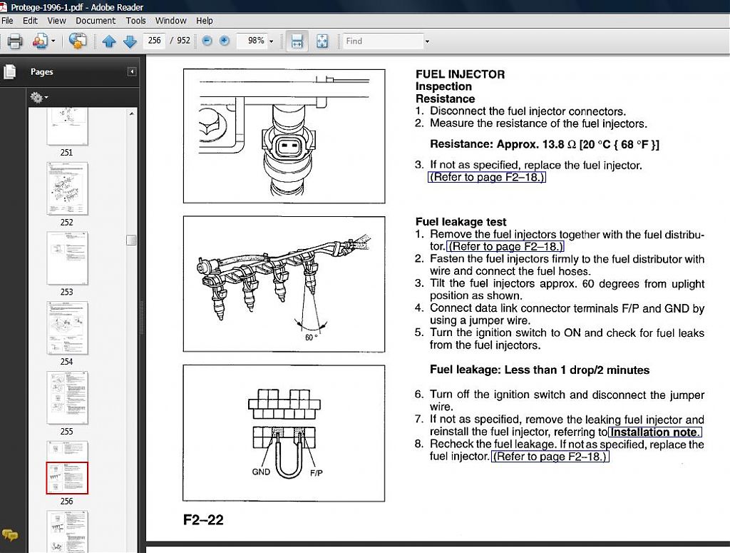

לדעתי אין קשר לאינג'קטורים, אם הם היו דולפים אז ההתנעה הייתה קשה, וכדי לבדוק את האינג'קטורים צריך לחבר בטור שעון לחץ לקו החליל ולחסום את הכניסה לפני השעון כדי שהלחץ ישמר בין השעון לחליל, ולבדוק אם קיימת נפילת לחץ.
בדיקה נוספת שכרוכה בפירוק החליל, מפרקים את החליל עם המזרקים, משאירים את המזרקים מחוברים לחליל וקושרים אותם עם אזיקונים היטב לחליל כדי שלא יעופו, מפעילים את משאבת הדלק מבלי לנתק שום צינור, למשך כ10דקות ובודקים אם המזרקים מטפטפים.
אבל אם אין לך התנעה קשה אז אין צורך אפילו לבדוק את כל מה שרשמתי עד כאן.
יש להתחבר לסורק תקלות ולבדוק את הסינגל של חיישן החמצן, וסריקת שאר החיישנים.
מתגובך הלא מקצועית ניתן להבחין שאתה חובבן עם רעיונות שעלולים לגרום לפגיעה פיזית.
לפני שנה עבד אצלי מכונאי ׳מבני הדודים׳ שנשארה לו נשיקה חמה על לחיי ימין.
פגשתי אדם עם דולר, החלפנו דולרים ועדיין לכל אחד מאיתנו יש דולר אחד. פגשתי אדם עם רעיון, החלפנו רעיונות ועכשיו לכל אחד מאיתנו יש 2 רעיונות.
אם יודעים איך לקשור היטב את המזרקים עם אזיקונים הם לא יעופו, מהתגובה שלי לא ניתן להבחין אם אני חובבן כפי שאמרת(דורון) אז אל תקשקש, העלתי את הוראות היצרן והיצמדות להוראות היצרן היא הדרך הכי מקצועית שיכולה להיות.
בדיקה יותר בטיחותית מהוראות יצרן אלו הם לפרק את המזרקים ולבדוק אותם במכון להזרקות דלק ע"י מכונה לבדיקת ספיקה ודליפות מזרקים.
איפה דף הנחיות בטיחות לבדיקה זו? בטוח שהוא ישנו אך את זה לא הזכרת.
הבדיקה הזו מסוכנת מאוד גם לבעל מקצוע ואני לא ממליץ עליה לאך אחד, בטח לרכב ישן עם גומיות מרססים יבשות, ישר יהיו דליפות על חלקים חמים במנוע וסכנת התלקחות.
יש רכבים שאם תנסה לקשור את המרססים דרך המחבר החשמלי שלו אתה תשבור את המרסס!
יש רכבים עם חליל בעל חופש תנועה מאוד מוגבל של צינור הכניסה וניסיון לבצע זאת יגמר בשבר.
יש רכבים שחליל מרססים עשוי פלסטיק ונסיון להזיז אותו יגמר בשבר.
לסיכום, יש דרכים בטוחות יותר לבצע בדיקת דליפות למרססים ללא סכנת התלקחות או נזקים נלווים.
