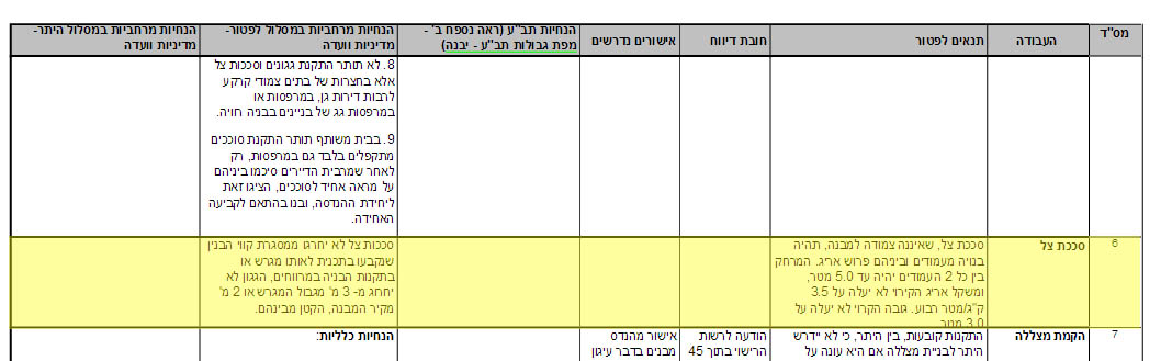

אפשר להקים הצללה לרכב ללא צורך בהיתר, לפי המגבלות המופיעות ברפורמה 101.
כדאי לברר את העניין בוועדה המקומית לרישוי ובניה.
יתכן מאד ותופתע לטובה מהתנאים הבפשוטים הדרושים לעשות זאת חוקית ורשמית.
*כמו שספיראל אמר-הסכמת שכנים דרושה בכל מקרה.

בניה שמשנה נראות בבית משותף (בין אם זה שינוי חזית,גידור בגבול המשותף, או הקמת גגון/פרגולה/סככה) דורשת את הסכמת בעלי הזכויות בנכס.
בבית משותף, למרות החלוקה הרישומית לתתי חלקות, ה"נכס" הוא החלקה או המגרש, וכל בעליו צריכים לחתום על הבקשה להיתר.
(ברוב המקרים זה נכון אגב גם לקוטג'ים דו משפחתיים, מה שמשום מה מפתיע מאד חלק מהלקוחות שלי...)
