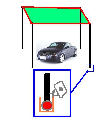

כשגרנו בבניין משותף בת"א, אחת השכנות עשתה סככה בשיטה "מתוחכמת",
כדי להתחמק מתשלום לערייה, ובעקבותיה עשו כמעט כל האנשים בבניין...
היא עשתה מעין סוכה עם 4 רגליים ממתכת, שמחוברות למעלה עם עוד 4 "קורות",
כאשר בתחתית הרגליים מחובר גלגל, בתוך האספלט של החניה עשו בורות קטנים,
ושמו בתוכם "קוביה" ממתכת, עם פאה אחת חסרה, כאשר הגלגל יכול להכנס פנימה..
ובסוף היה מנעול שנועל את הרגליים ל"קוביה" באדמה..
עד היום, כשאני מבקר את דודה שלי שגרה באותו בניין, הסככות האלו שם :wink:
מצורפת תמונה המסבירה את אופן בניית הסככה..
פעם, לפני הרבה הרבה שנים..

רעיון נחמד.

אתה חייב TT בשביל להשתמש בשיטה הזאתי.. אחרת זה לא עובד!! :roll:
