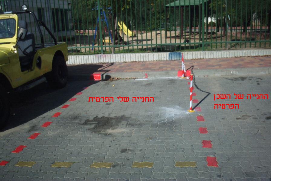

בקצרה: יש לי חנייה פרטית שרשומה על שמי בטאבו, יש לי גם שכן שהחליט שהוא מחנה את הרכב שלו גם אצלי בחנייה וגם אצלו (חנייה כפולה) לדבר איתו זה לא יילך כי כבר ניסיתי, שמתי לו גם עמודים בצד שלו , מתוך החנייה שלי, קיבלתי פקח של העירייה יום למחרת שהביא לי התראה לפרק אותם תוך 24 שעות ולא, אקבל קנס של 660 ש"ח. פירקתי.

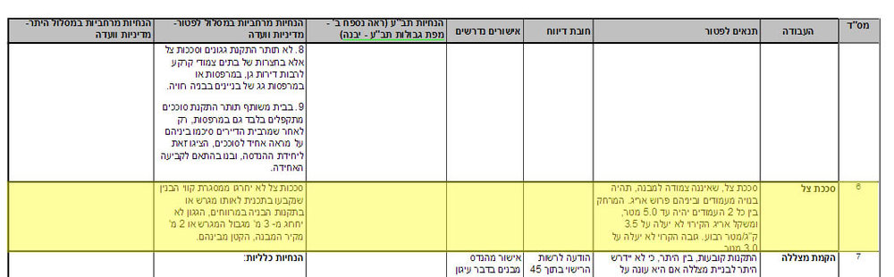

הלאה, מצאתי את זה באינטרנט:
http://www.tzel-sun.co.il/HTMLs/popup.aspx?C2031=12600&BSP=12584&BSS2056=12600&BSCP=12584&BSS110=12584&BSS1162=12579
רשום שם שאין צורך באישור מהעירייה לגבי הדבר הזה, האם מישהו יכול לאשר?
עצות? (אני רוצה לדפוק את הבנ***ה).
(חוץ מזה שכל הזמן חונים אצלי בחנייה הפרטית.....גם האורחים שלו.)
תודה.
