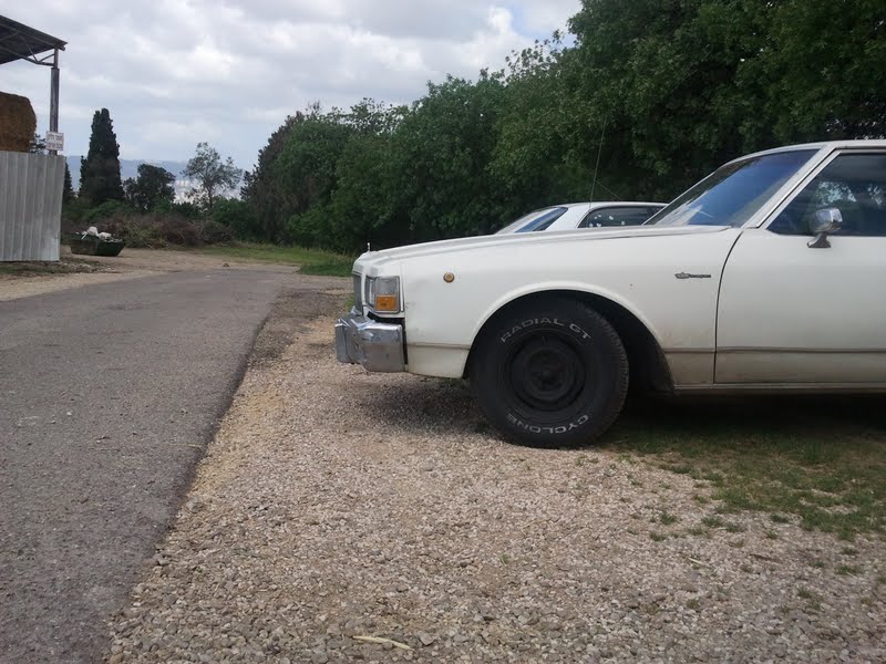

ברכב אצלי הפגוש הקדמי מורכב על מעין 2 ברזלים בצורת צינורות(ימין ושמאל) שנראה שהם "יכולים"
לחזור לתוך הבית שלהם.
אפרט- בדגמי מרצדס משנות ה70 וה80 נדמה לי, ניתן להבחין כי מכוניות שהגיעו מארה"ב, הפגושים "נמשכו" החוצה הרבה מעבר לרכב אשר הגיע מאירופה. מתאר לעצמי שזהו שיקול בטיחותי אמריקאי...
שאלתי- איך אפשר לקרב את הפגוש אצלי ברכב, שיהיה יותר קרוב למרכב.
פרקתי את אותו צינור, העלתי את הרכב על ג'ק והורדתי את משקל הרכב על אותו צינור בתקווה שיחזור ל"בית" שלו
אבל כלום. נראה כאילו תקוע או שישנה דרך אחרת לקרב את הפגוש.
ברור שאפשר לחתוך ולקצר, השאלה אם ישנה דרך יותר חכמה.
שברולט קפריס 1988
תודה
שברולט קפריס 350, 88

באותו נושא, מליבו 1978, הפגוש הקידמי נכנס פנימה(הבוכנות האידראוליות..?) ואני רוצה להוציאו סמ׳ אחדים. יש הצעות איך לעשות כן?
סופ״ש נעים, חן.

לגבי הפדראלים- יש הגיון, מה גם שהרכב היה בבעלותה של שגרירות ארה"ב
יכול להיות שמשכו את התושבות ההידראוליות עד למקסימום, למקרה של "נגיחת" רכב מתקיף...
השאלה איך מחזירים את התושבות חזרה? הזכרת לבנות/להתקין/לשנות אצל מסגר/פבריקטור (מאיפה הוצאת את המילה הזו, מהארכיון??:-D), האם זו הדרך היחידה?
לא ניתן עם PRESS כבד מאוד? וגם אם ניתן, איך אפשר למנוע מהתושבת לברוח חזרה החוצה? ריתוך??
תודה
פסח
לא עשיתי את זה בחיים,
אתה מוזמן לנסות להגיד מה יצא:wink:
המשימה הוכתרה בהצלחה...
פירוק התושבות ההידראוליות
PRESS פשוט של כול מסגריה...(התושבת לא חוזרת החוצה)
הרכבה חזרה...
והלוק משגע !!
