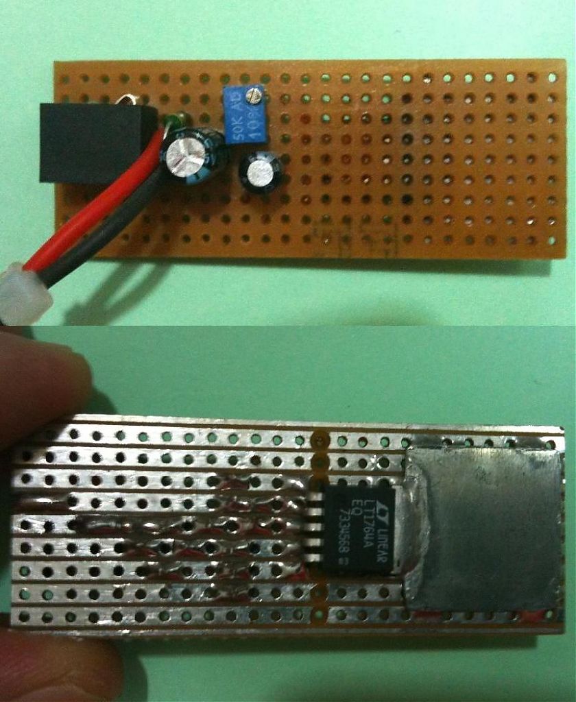

קיימים עשרות או מאות של סוגי מייצבי מתח לינארים או ממותגים בעלי מפל מתח נמוך או נמוך מאוד שחלקם מסוגלים לקבל מתח לא מיוצב של 12.3-12.5 וולט במבוא ובמוצא תקבל מתח מיוצב של 12.0 וולט.
לדוגמא ספק כוח מינאטורי שבניתי בעזרת מייצב מתח של חברת לינאר הנקרא LT1764t בעל מפל מתח של 0.4 וולט.
בקיצור אם אתה לא מבין עדיף לשאול מאשר לכתוב דברים לא נכונים.
