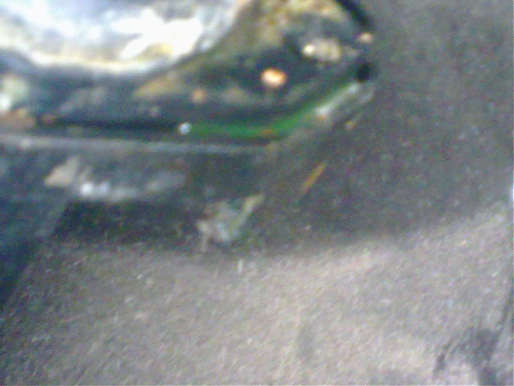

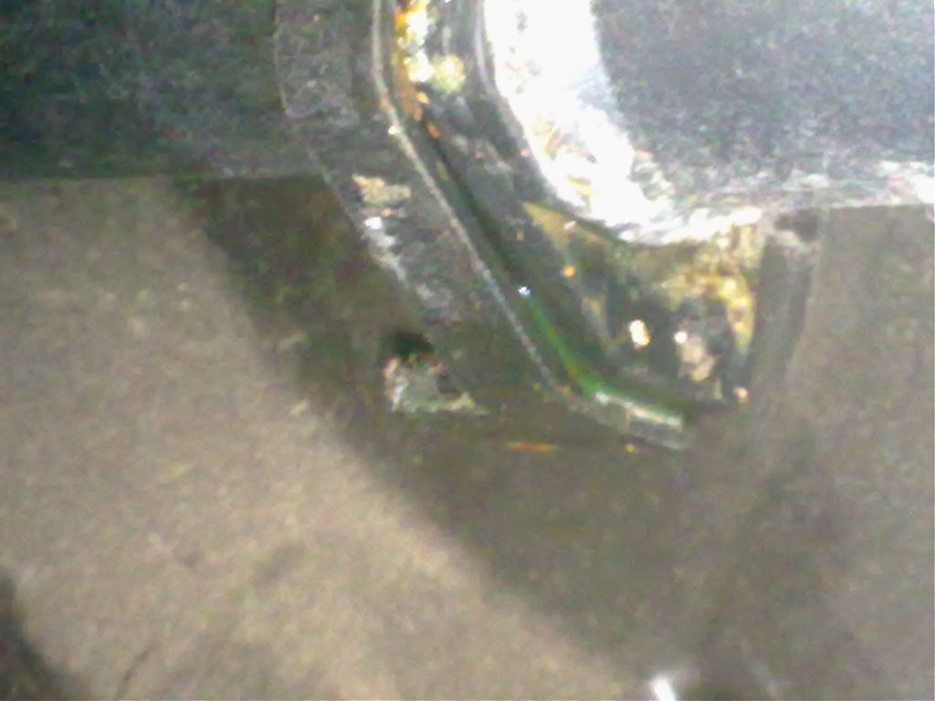

יש לי פג'ו 206 שנת 2001 דגם xs מנוע 1600.
אתמול ראיתי כמה טיפות על השטיח של הרכב החלטתי להרים אותו ופתאום ראיתי שלולית שלמה של מים ירוקים.
לפי מה שאני יודע זה קשור לרדיאטור חימום.
ראיתי שהנזילה היא בחיבור של הצינור וראיתי שהוא מחובר ב2 ברגים,ויש שם רק בורג אחד שתופס את העסק והוא למעלה איפה שלא נוזל.
איפה שהנזילה אין בורג,לא יודע אם היה שם גם לפני אבל ה שאין בורג ויש פתאום נזילה אני מאמין שיש איזשהו קשר.

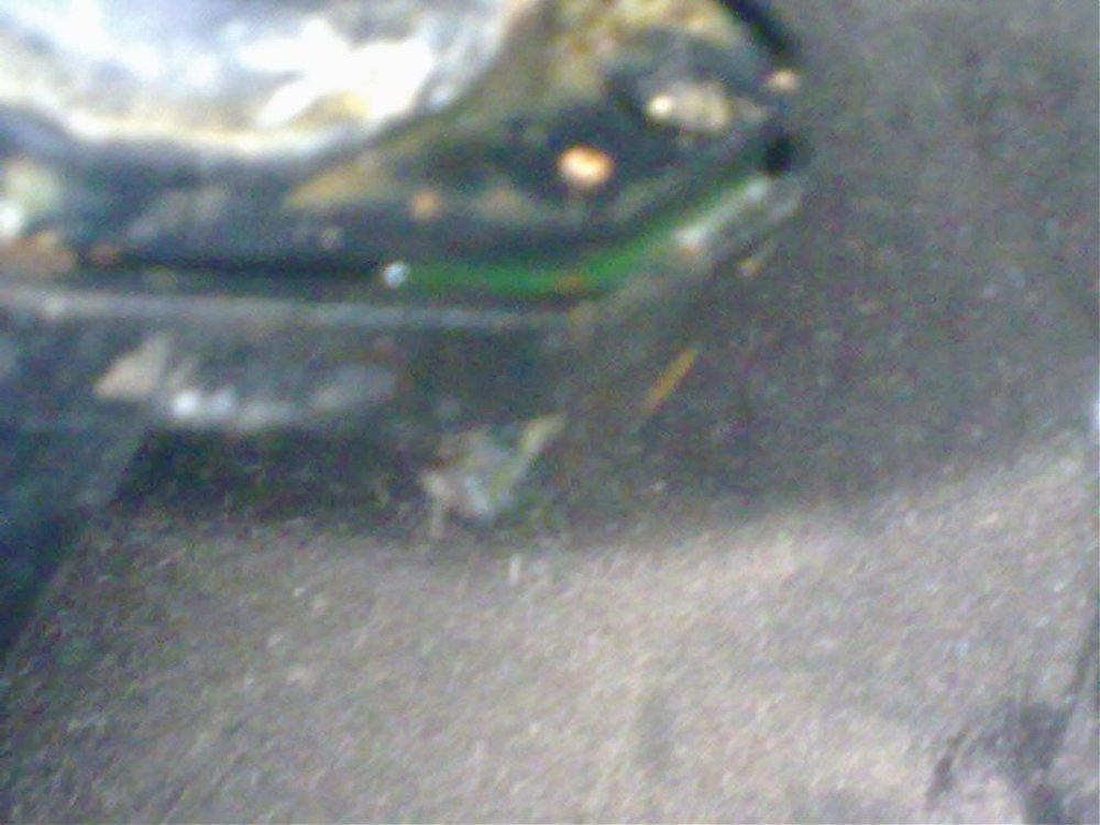

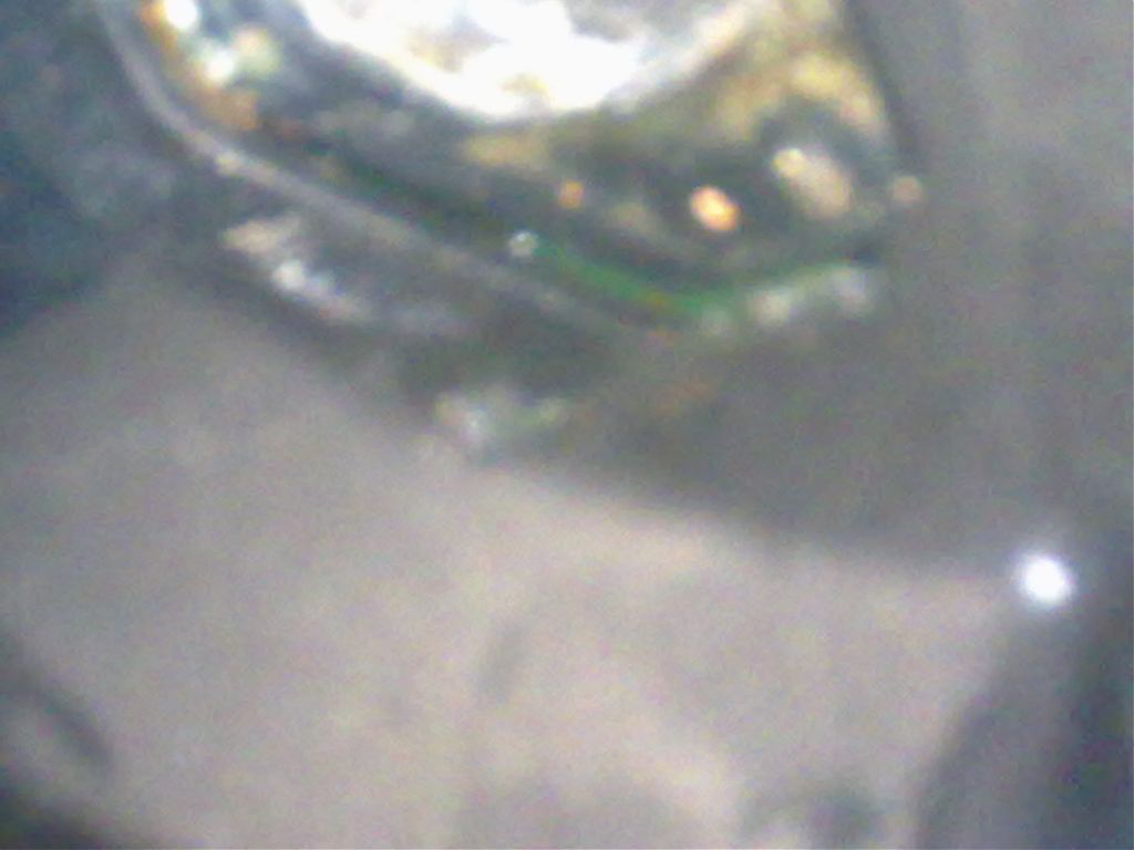

צירפתי תמונות שתראו מאיפה הנזילה.
מה עושים יש מצב שזה לא נזק שצורך לפרק את כל הדשבורג אלא רק להחליף את הצינורות האלה?
תודה לעוזרים!
דרך אגב האוטו היה במוסך לפני 5 ימים ויש מצב שמאז התחילה הנזילה ולא ראיתי כי רק אתמול הרמתי את השטיח.
יש מצב כלשהו שחיבלו לי בבורג הזה שאני יחזור?
בקיצור סתמתי את כל האזור שם בדבק אפוקסי שראיתי שרשום עליו שעמיד עד 149 מעלות.
בנתיים נראה שהבעיה נפתרה,מקווה שמה שעשיתי עם הדבק תקין ומותר ולא יגרום לנזק יותר.
לא יודע אולי הבורג החסר לא בדיוק יסגור את הפתח ועדיין תיהיה נזילה..אולי זה בורג שמחזיק ולא מחזק לגמרי את 2 החיבורים.
כל עוד הבעיה תיפתר לא אכפת לי מקצועיות,זה לא מקום שנראה לעין חשוב לי שתיפתר הבעיה לא אכפת לי באיזה דרך.
ומה שלא יפגע לי בכיס.
תודה

בכל מקרה הבעיה לא נפתרה.
עדיין נוזל.
הלכתי למוסך הם טוענים שצריך להחליף את כל הרדיאטור חימום.
החלטתי לבטל אותו שלא יהיה חימום.
אין תקציב לזה
למה שלא תפרק את הבורג הקיים, תנקה טוב טוב את האזור, תשים אטם חדש, ותחליף את הבורג הישן וגם תוסיף בורג החסר, אני חושב שזה יפתור את הבעיה, כי לנסוע בחורף ללא חימום זה לא כל כך נוח ויכול גם לפגוע בבטיחות (אדים על השמשה).
נ.ב. בסגירה של הברגים תחזק אותם שווה בשווה כל אחד בתורו (כמו בעת החלפת גלגל) זה ימנע תזוזה של האטם ויאטם יוטר טוב.
