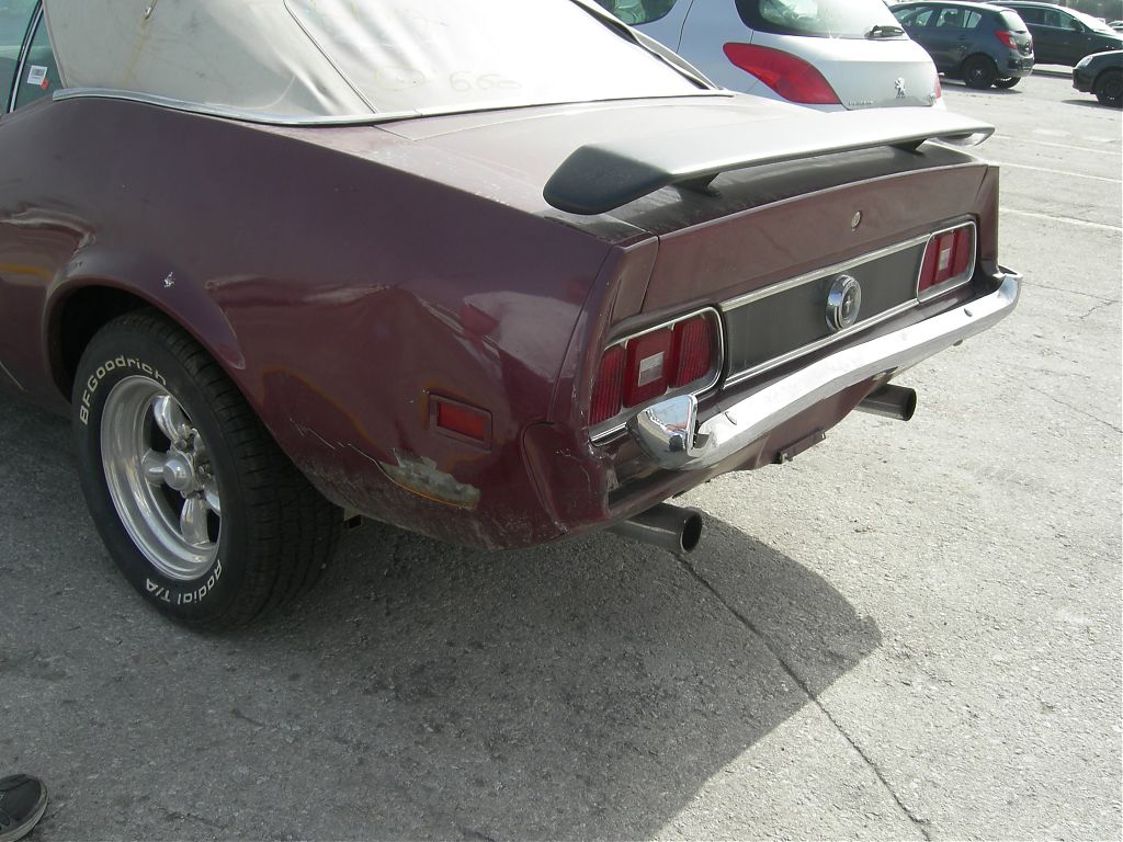

הי,
אתמול הלכתי לראות את הרכב שלי שהגיע לנמל, וגיליתי שעשו לי תאונה ונזק ברכב בזמן ההובלה ,
הלוואי שהמכה שהבן זו**ה עשה לי עברה ישירות לגב שלו...
הנה תמונה של הנזק ...
הי,
יכול להיות שזה יהיה לטובתך....שנאמר, "מעז יצא מתוק". יש לך הוכחה שלא כל מה שנראה נוצץ וחלק, אכן משופץ כראוי. המכה הוציאה את חומר הפחחות שעשו לה....ויכול להיות שעוד חלקים ברכב "מלאים בחומר פחחים"..., מה שמוריד את ערכו של הרכב.
