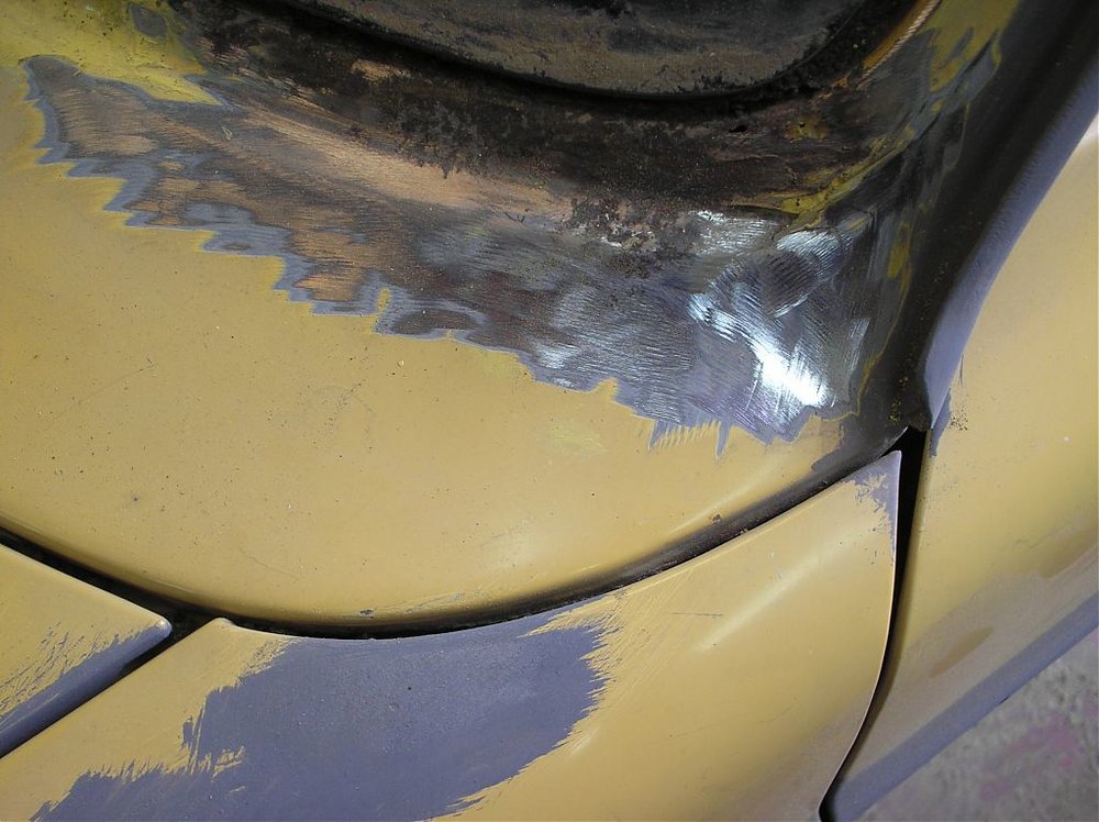

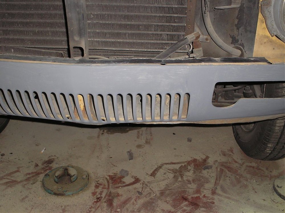

מגן האבנים הקדמי היה עקום לחלוטין ויושר ביד אומן.
פירוק השמשה גילתה, למרבה הפתעתי, שאין שום זוועה מתחת לניקל.
עבודה יפה עושה הפחח - ראיתי בעיני ומאד מצא חן פועלו

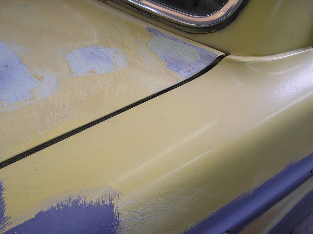

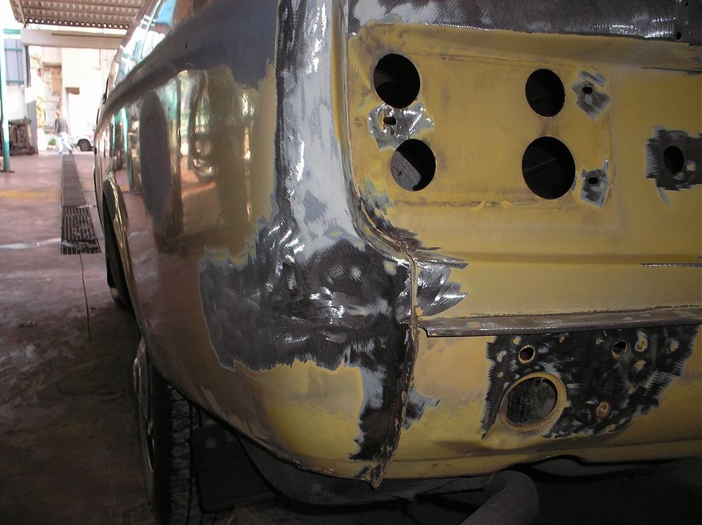

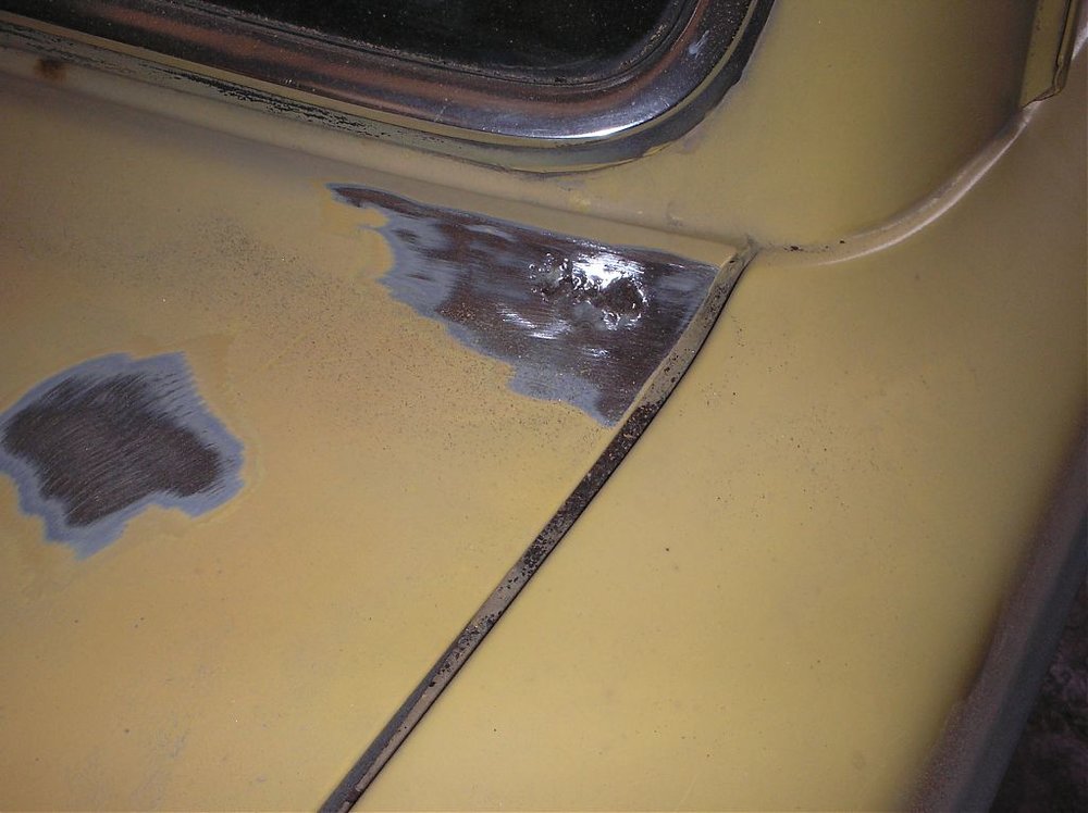

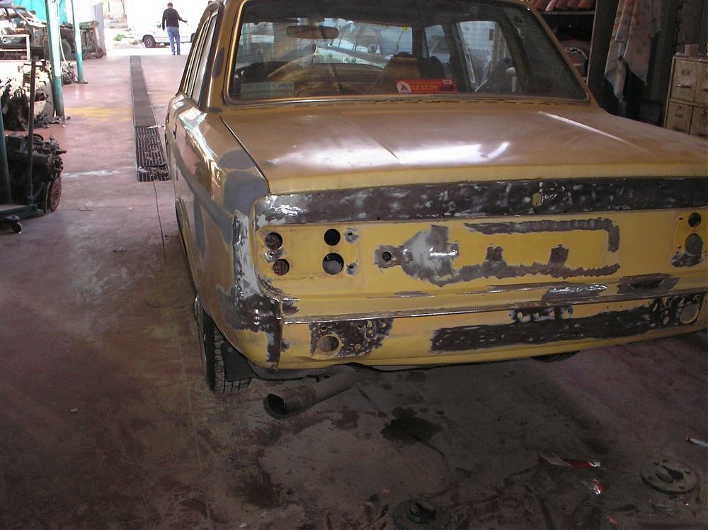

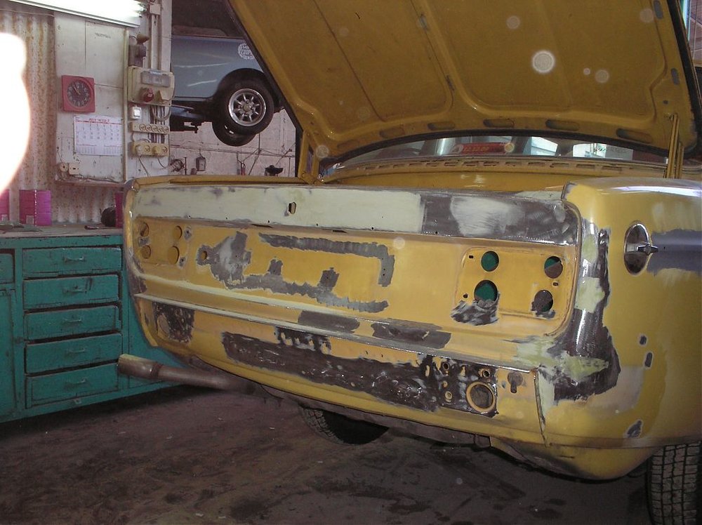

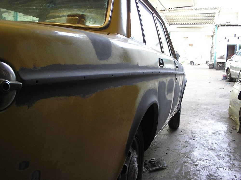

היום ראובן הפחח הפך את המכונית, והחל לעבוד על חלקה האחורי.
גם שם המצב היה רחוק מלהיות מזהיר, ובוצע יישור כללי והתאמת בתי הפנסים.

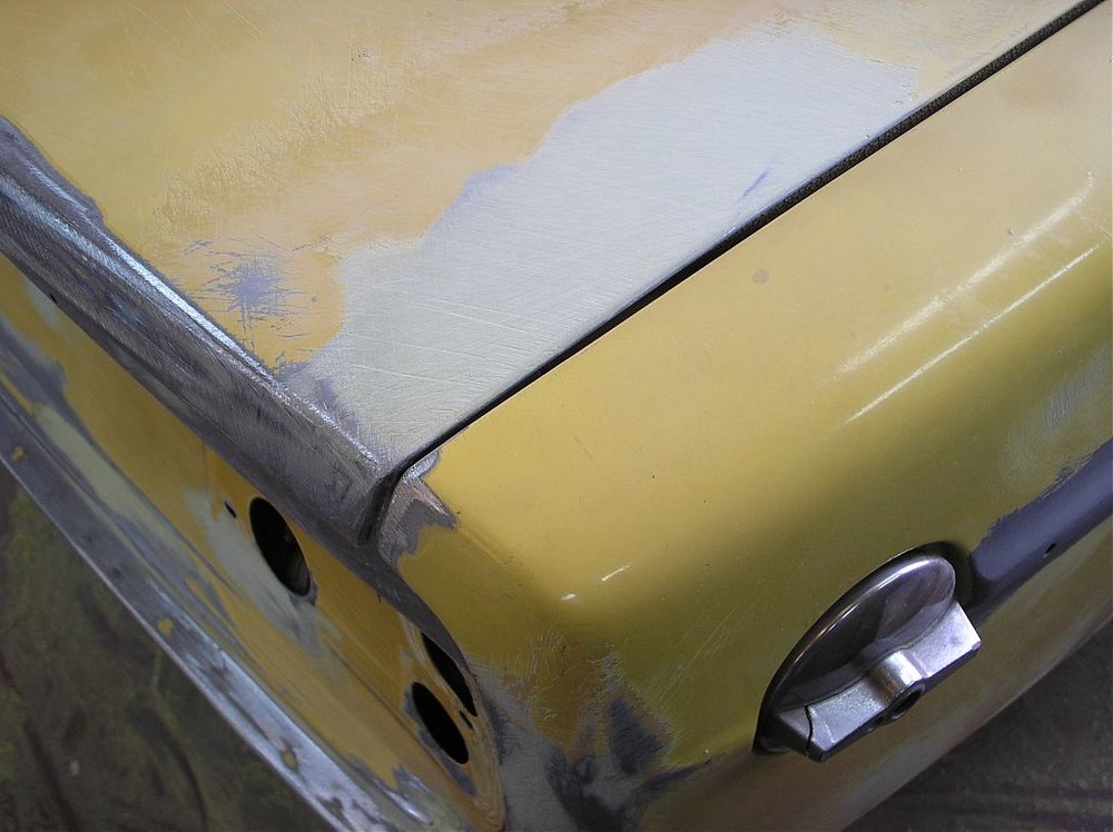

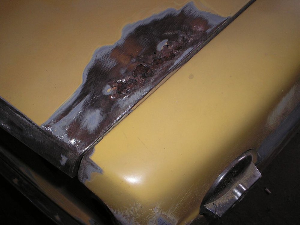

אתמול והיום ראובן עבד על מכסה תא המטען, שהיה במצב מזעזע למדי, אך כל מאמצי למצוא מכסה תא מטען במצב טוב יותר
העלו חרס, ולכן הוחלט לשפצו.

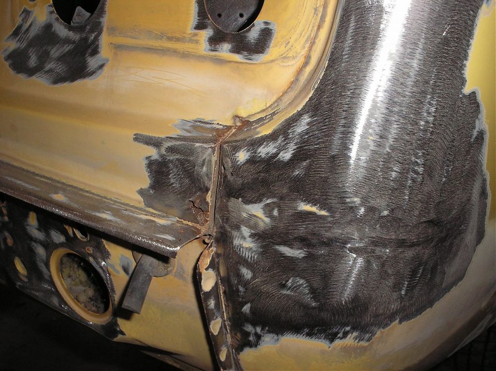

ואלו התוצאות לאחר חיתוך וטילוא המקום.

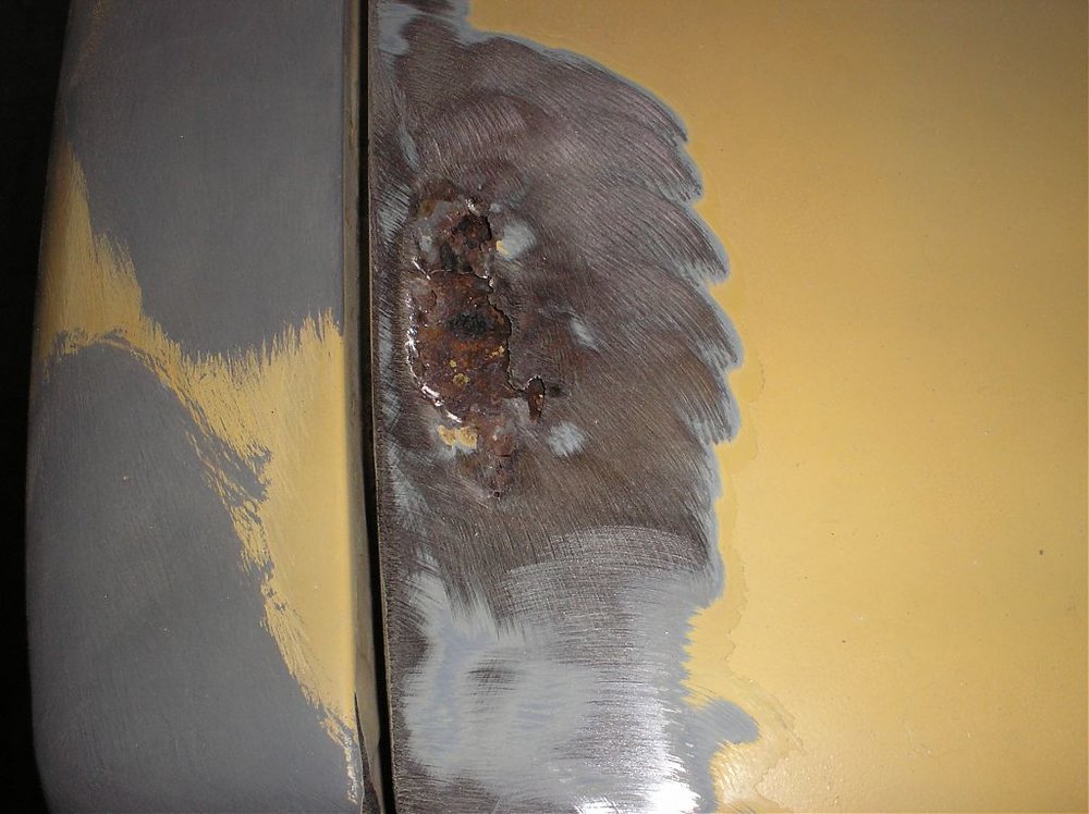

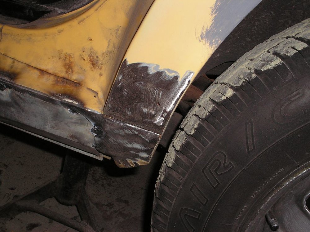

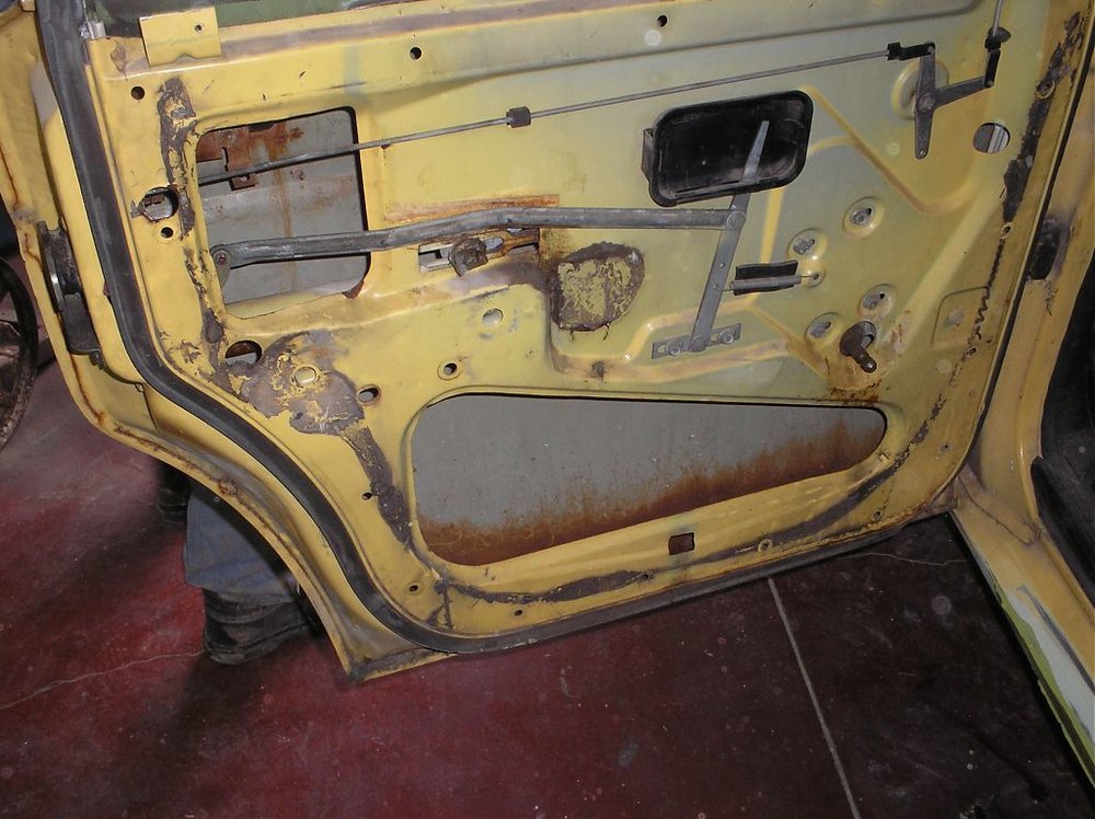

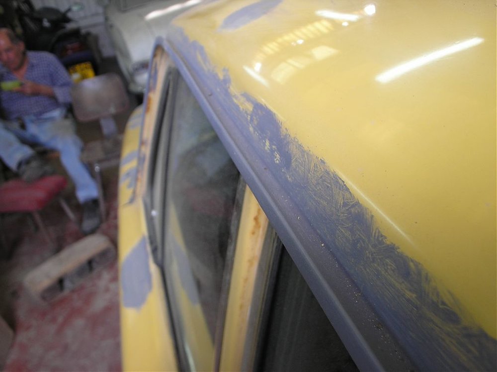

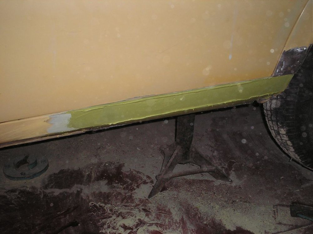

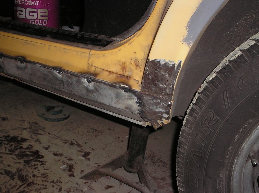

היום החלה מלאכת הטילוא המאסיבית יותר, כמו גם עבודה על פנים הדלתות.
הסף התחתון נחתך לפני הנקודה בה החל הרקבון.
כפי שהבחנתם, קוראי היקרים, יש לא מעט חלודה אבל ריקבונות אין.
נקווה ששבוע הבא, לאחר הסרת השמשות, אפשר יהיה להכניס אותה לצביעה.
