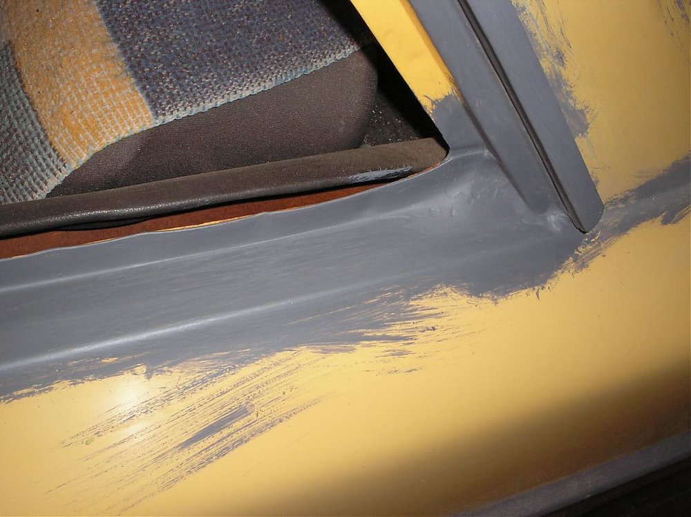

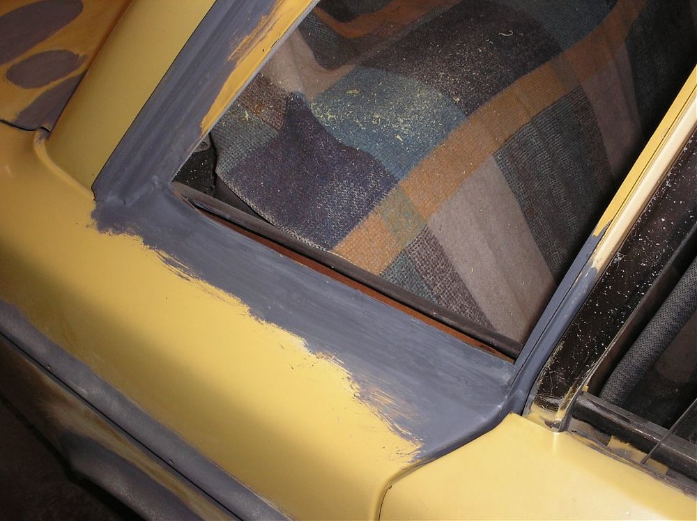

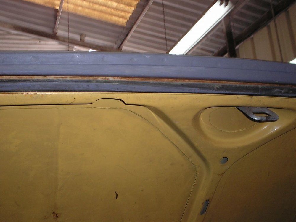

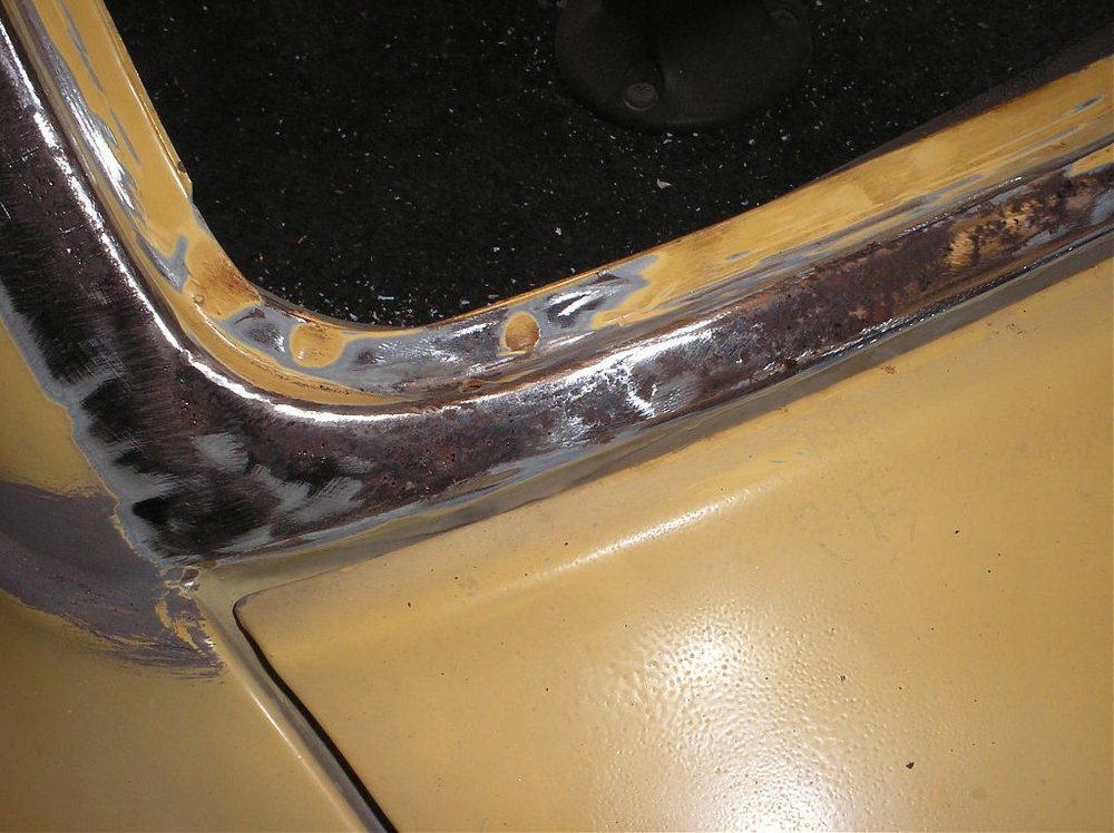

לאחר כמה ימים ללא עידכונים חמים מהשטח, שבתי ובאמתחתי שלל תמונות תקריב מהתקדמות העבודה.
הבשורה הטובה היא שמתחילים לראות את הסוף, ואם לא יהיו תקלות של הדקה ה 90 תועבר מחר המכונית לצבעי.

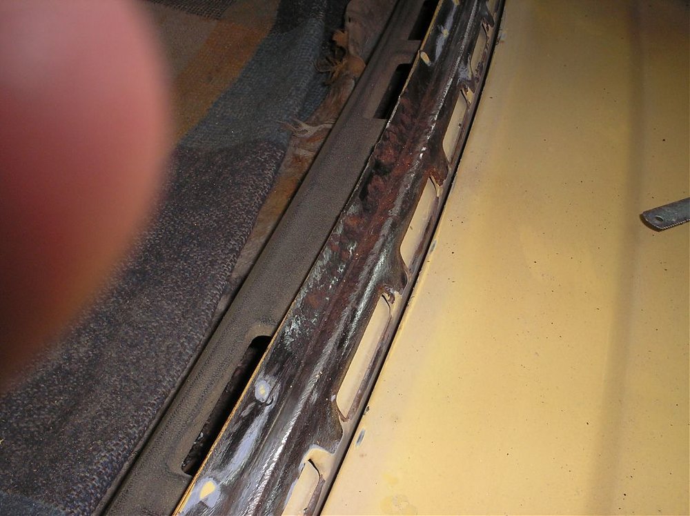

דווקא מתחת לשמשה המצב היה טוב בהחלט ובאותה הזדמנות נפתחו גם פתחי הניקוז, מה שימנע התפשטות חלודות עתידיות.

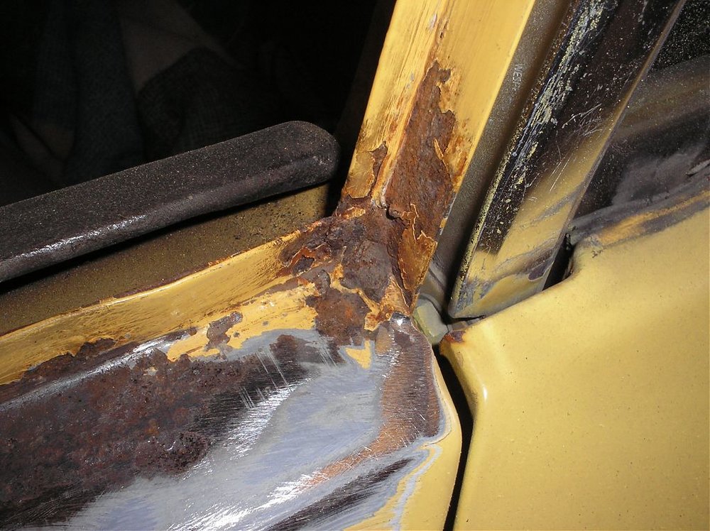

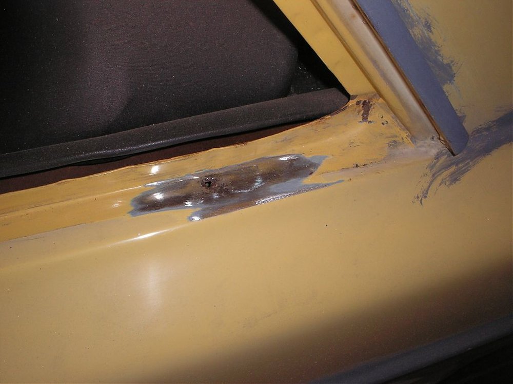

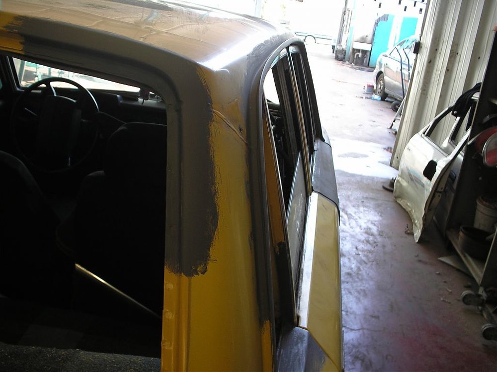

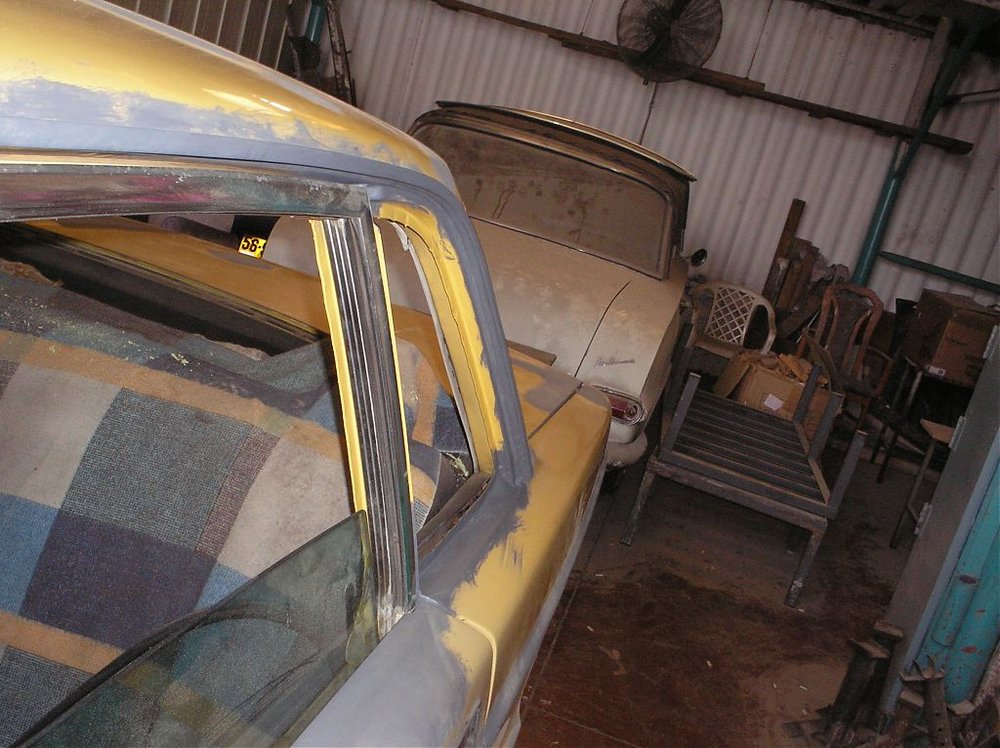

אתמול פורקה השמשה האחורית וחלונות הצד,ודווקא שם היתה מעט חלודה אך לא רקבונות של ממש.

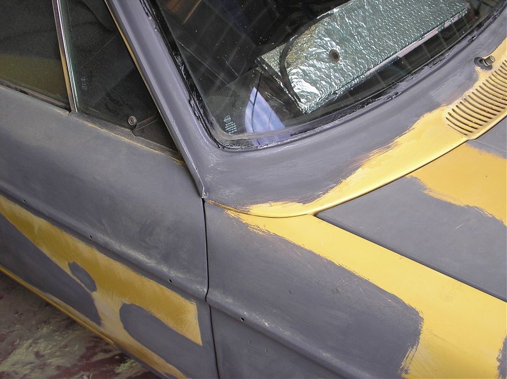

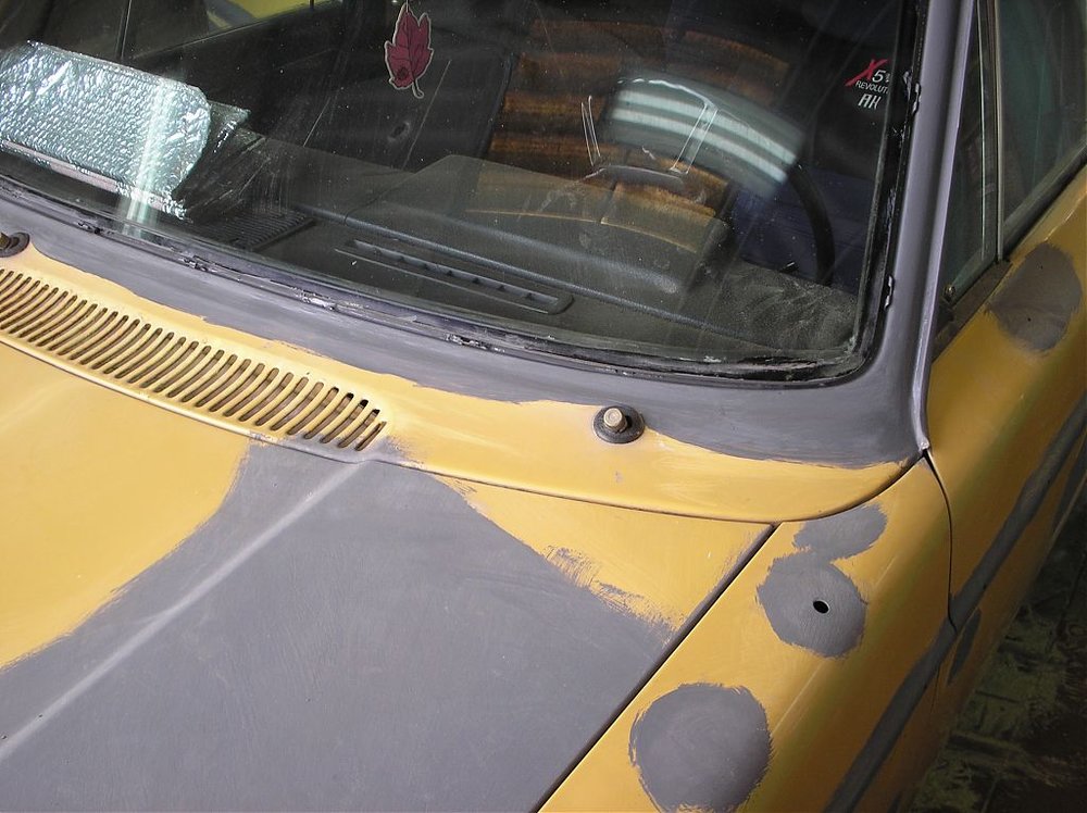

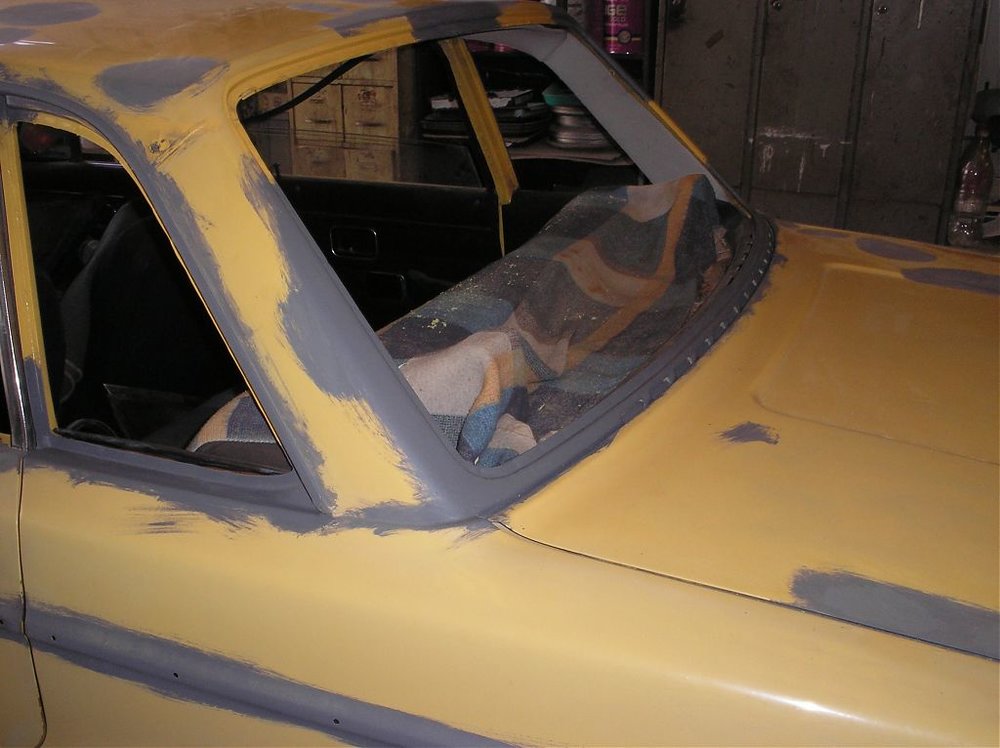

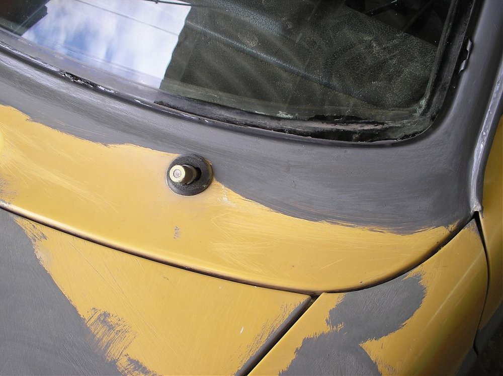

זהו, לפני שעה קלה היסתיים שלב הפחחות - השמשות הורכבו ובוצעו "פינישים" אחרונים לפני שתועבר המכונית אל הצבעי.
למזלי הטוב, גומיות השמשות היו במצב מדהים,וכל שנדרש היה ניקוי יסודי ומריחת סיליקון להגנה.

סה"כ הגוונים די דומים ואין מרחק רב בינהם - נראה מחר בהדמיית מחשב אצל הצבעי ואז נחליט.
כללית, אני מרוצה מאד מהעבודה, ראובן הוכיח שמילה שלו זו מילה, כל מה שסיכמנו בעל פה בוצע, הוא התחיל את העבודה לפני שבועיים ויומיים ולא עזב לרגע את המכונית עד שסיים אותה.

נראה שהפחח שלך עשה עבודה מעולה.
אני יכול לעשות השואה ואכן התוצאותמשביעות רצון ויפות אצלך.
לנושא הצבע
מה שלא תבחר יהיה טוב לך אך זכור היטב מנסיוני על הבימארית שלי ההדמיה תמיד שונה מהמציאות מכיוון שזכור יש משחקי אור וצל על הצבע ובהדמיה אינך יכול להבחין בכך
עשה ניסיון צביעה על פח עם הכנה כנדרש וצבע הוצא לאור וראה אם לכך ציפיתה

בנוסף חן יש סיבה שהרכבת את החלונות לפני הצביעה לדעתי טוב יותר לצבוע ללא החלונות מאשר איתן הלאכן?
