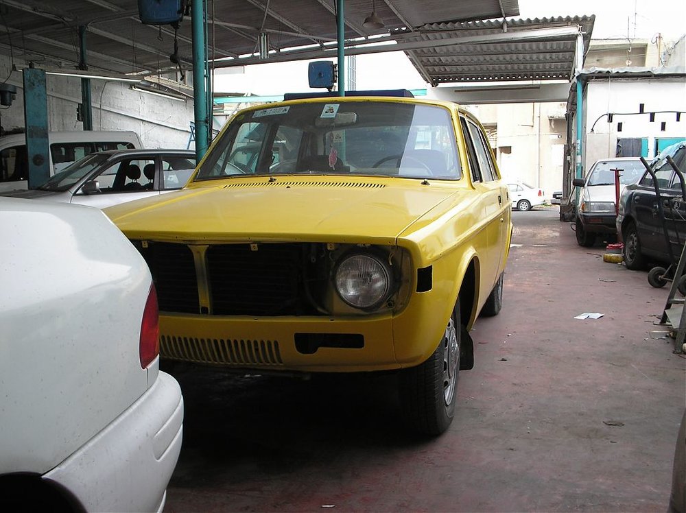

היום הועלתה הוולבו על הגרר ונישלחה אחר כבוד לפנחס הצבעי.
אתמול עוד השלים הפחח את ה"פינישים" האחרונים הקטנים - וממחר מתחיל הצבעי לעבוד על המכונית.
בברור עם מחשב הצבעי, גוון 107 המקורי של וולבו נראה צהוב מידי ודי רחוק מהגוון המקורי, לכן כנראה נערבב צבע של יונאי גטס המכונה "צהוב בני ל" עם הגוון המקורי, ונראה שהתוצאה תהייה טובה.
רואבן הפחח החליט להרכיב את השמשות, לאחר שצבע את מסגרותיהן בצבע מיוחד לאחר הפחחות.
לדעתו אין שום חשיבות אם הצביעה תתבצע עם השמשות או בלי השמשות, קיבלתי את דעתו.
מחר יועלו תמונות מהליך ההכנה לצבע.

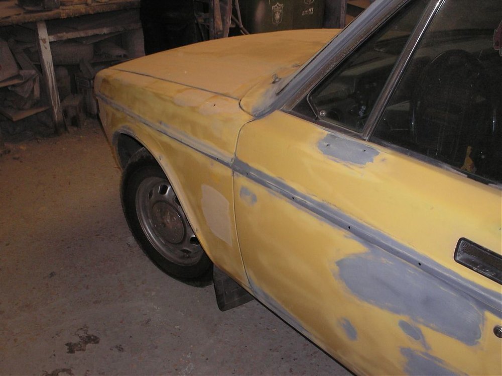

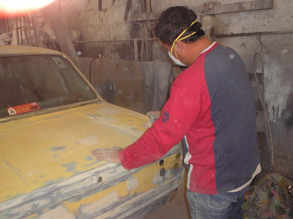

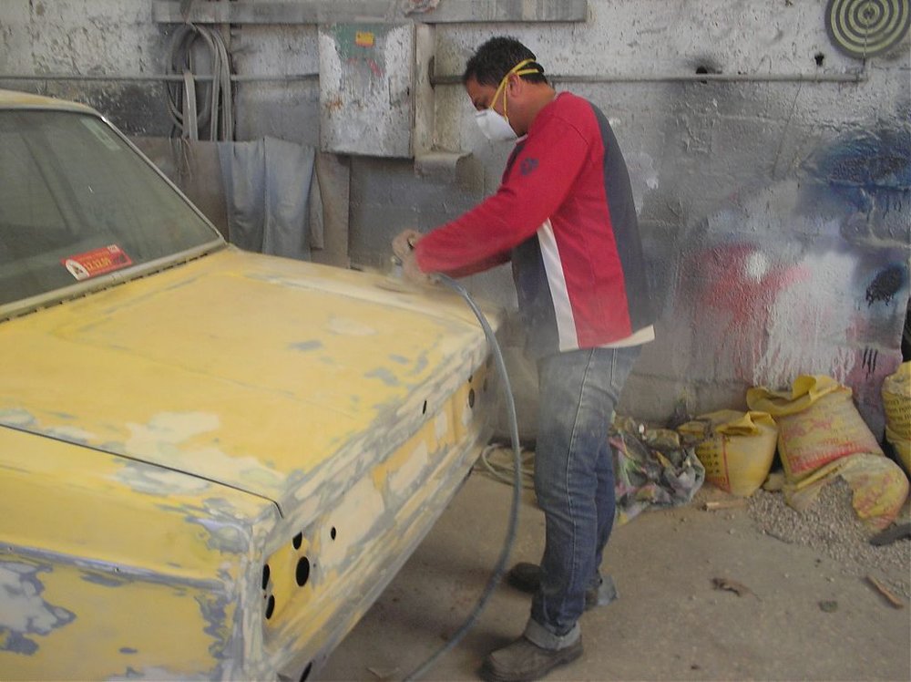

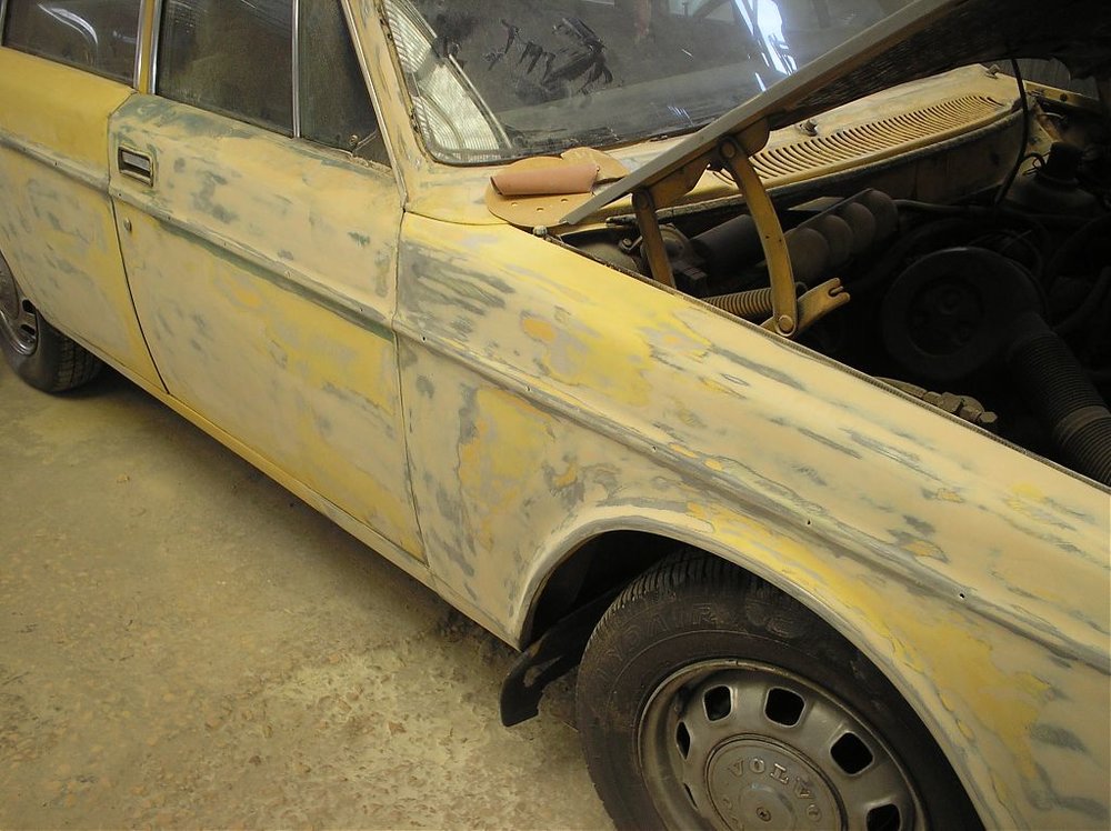

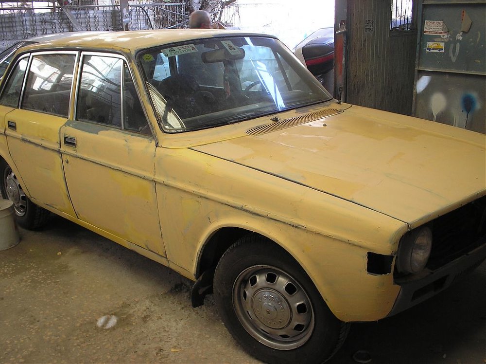

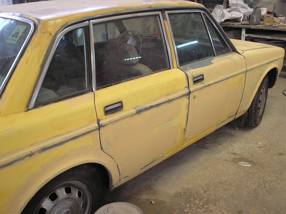

היום החל הצבעי לעבוד על הוולבו במרץ רב והחל בהכנות לצביעה.
VOLVO 144 73'- 82 (!) HP.

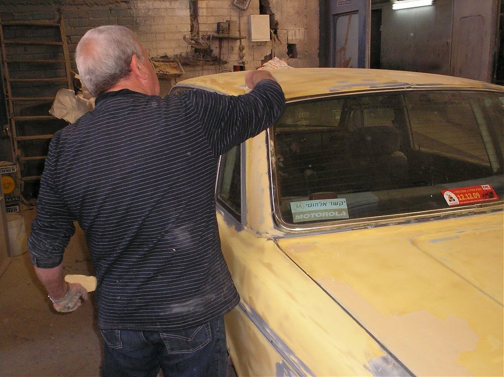

אחר שהצבעי מרח פוליאסטר היכן שנדרש, שופשפה המכונית שפשוף ראשוני גס, ומחר היא תשופשף ידנית בצורה עדינה יותר ותותז בפילר ולאחר מכן בקומפקט פיר.
ביום א', אי"ה, תצבע המכונית לאחר שאני יאשר לו את הגוון הסופי.

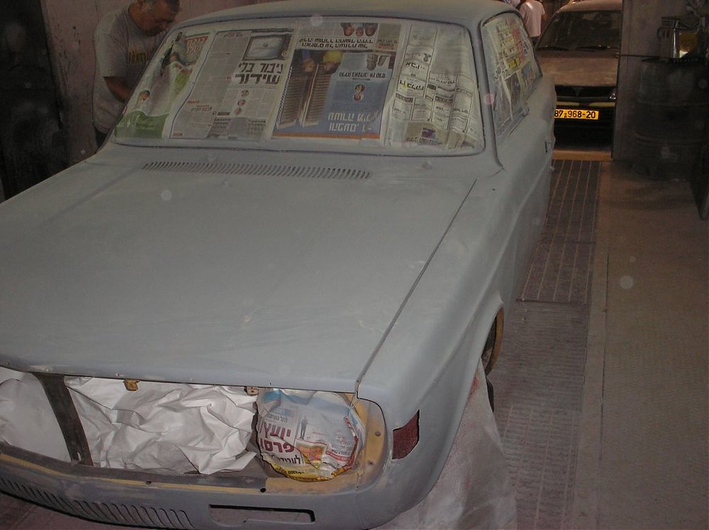

לאחר שלא עידכנתי אתכם מס' ימים, קוראי היקרים, שמחתי לשוב ולעדכן.
תהליך ההכנה לצביעה נמשך זה היום השלישי ברציפות, וברגעים אלו ממש היא מותזת בפילר, כשהשאיפה היא לצבוע אותה מחר בבוקר, לאחר שהגוון הסופי יקבל את אישורי.

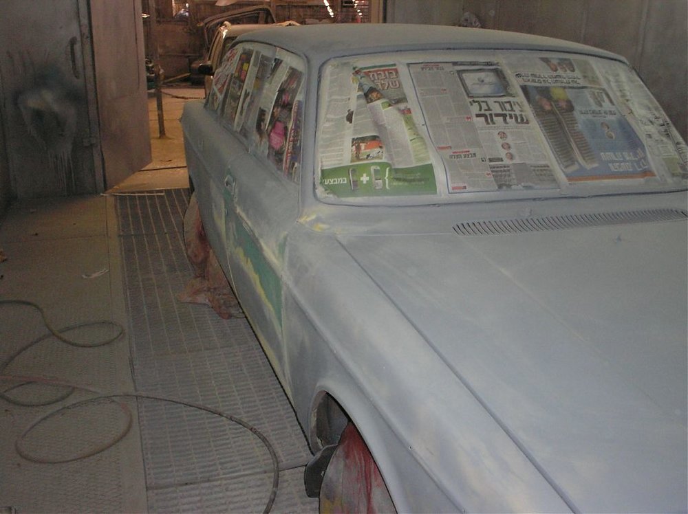

אני שוב כאן.

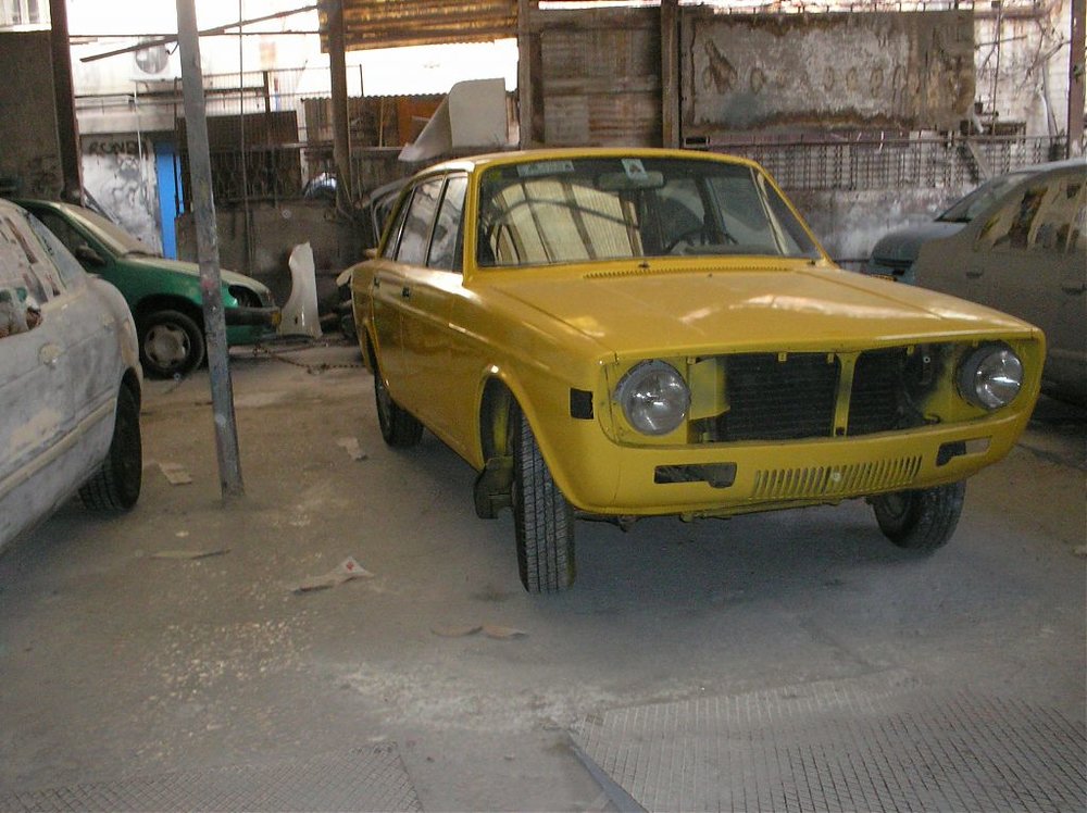

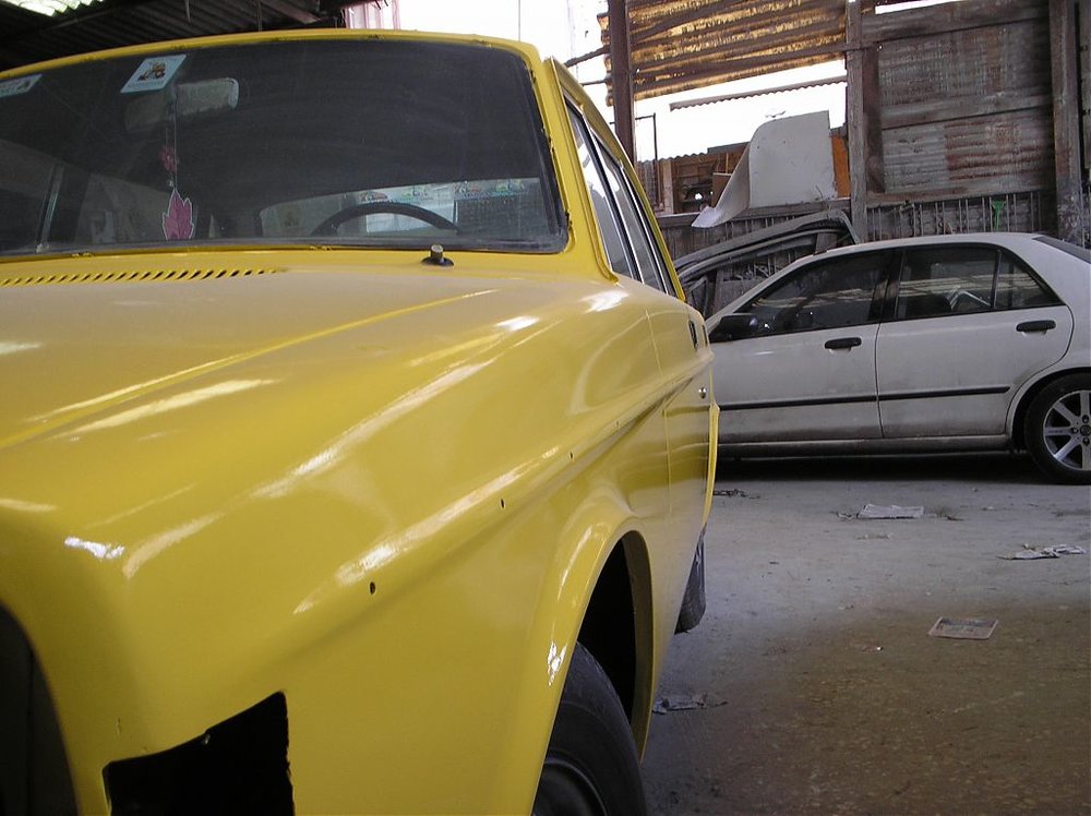

אתמול הותזה המכונית בפילר ושופשפה היטב, והיום בבוקר היא נצבעה, בשעה טובה ומוצלחת.

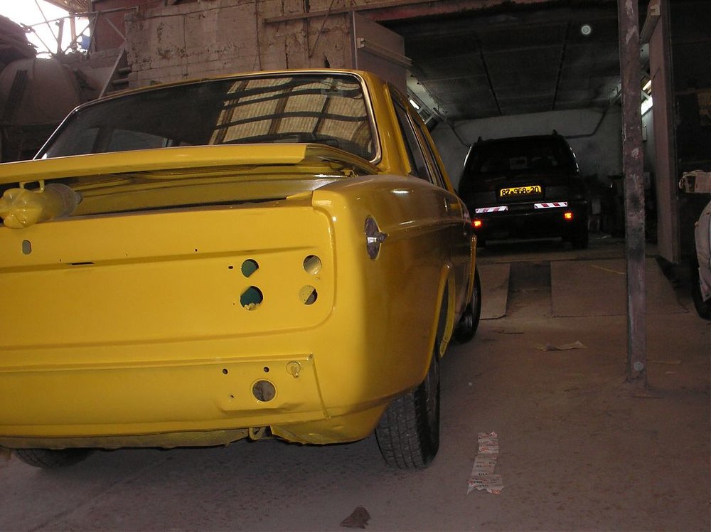

וכעת לתוצאה הסופית !
לאחר הייבוש הועלתה המכונית על גרר וחזרה לראובן הפחח להרכבות.
