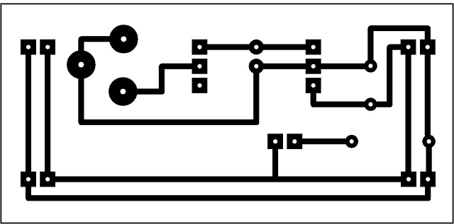

דוגמא לתוצאה של toner transfer לפני קידוח עם חיתוך ממש גרוע (לא שלי) והמעגל הראשון שאני רוצה לנסות (מייצב מתח עבור breadboard מבוסס 7805 שערכתי בארבע בבוקר).

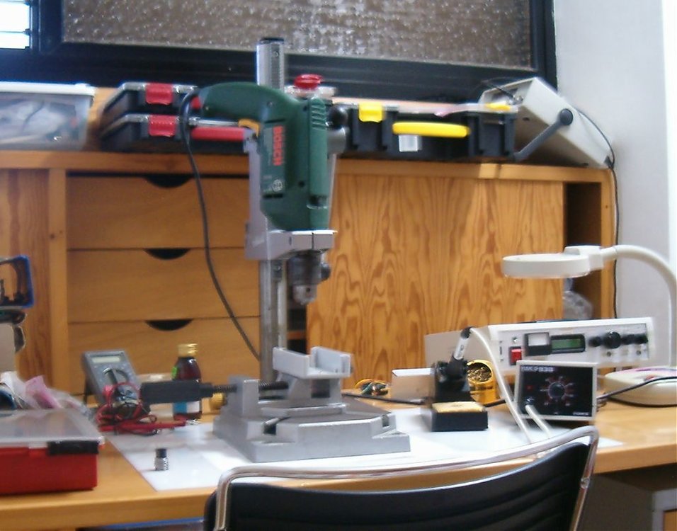

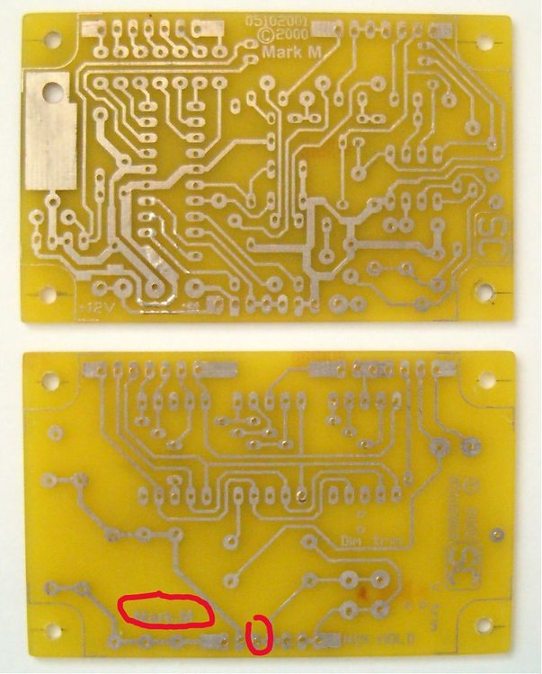

אני משתמש לשם קידוח במקדח יד פשוטה שרכשתי עבורה סטנד תוצרת חברת WOLFCRAFT בעלות של 200 שקלים לפני מספר שנים.
מצורפות תמונת של המקדחה שלי+מעגל מודפס לאחר קידוח+שיוף+ציפוי בדיל.
כמו כן צירפתי עבורך דף נתונים של המקדחים שאני משתמש איתם.
בתמונה נראה כאילו הפאות של המעגל המודפס לא יישרות אבל זה רק מעיוות שמתקבל כתוצאה מצילום לא מקצועי (הדיוק לאחר ניסור+שיוף הוא בסביבות 0.1 מילימטר)
