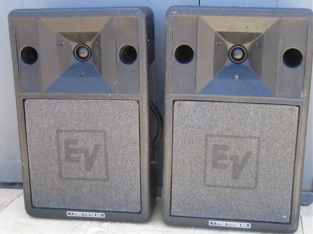

יש להם דגם דומה למזוודה. הוא הS200. וופר 12" ודום טיווטר של אינטש, טיווטר משי ענק. עם מגנט בריא ויכולת מופלאה.
מידות של ע.20 ס"מ, ג.60 ס"מ , ר.38 ס"מ, הם כמובן 8 אום. ויכולת ספיגה של 300W RMS. והם פול ראנג'
אז התחלתי לחפש. היות וזה דגם מעוד ישן לפי פרסום שמצאתי הוא מ1983 לפחות!!. ואהוב על להקות ועל ברים ומקומות שמחפשים סאונד אמיתי. זה דגם שיוצר להערכתי בין 1980-1990.

הגיעו הביתה. נפתחו. נוקו. חוזקו הלחמות (בכל זאת רמקולים שעובדו לפחות 10-20 שנה.)
אז יש לנו זוג רמקולים-ElectroVoive EV S200

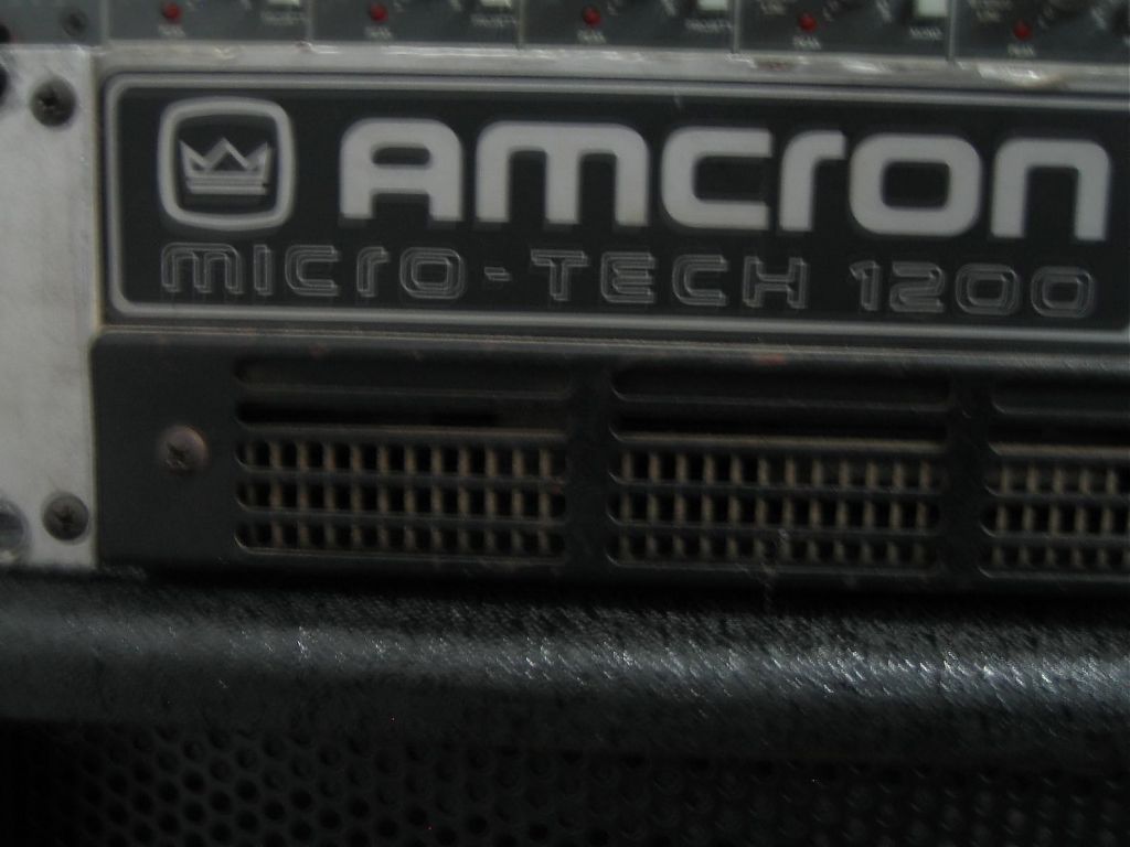

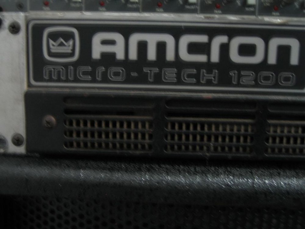

היות ואני חושב סאונד חם וכוחני. חיפשתי מגבר מתאים. צריך להזכירכם. מגבר של 300W RMS ב 8 אום לפחות.
מצאתי אחד לפני כשנה במחיר מתאים. גם משומש וכנ"ל דגם ישן מעוד של חברת CROWN. דגם אמריקאי
שם נקרא AMCRON 1200. הוא נותן 310W RMS ב 8 אום. ב1KHZ. ואני מנגן איתו בין 100HZ ל20KHZ.
אז יש לנו מגבר אמריקאי. סאונד חם וללא עיוותים. AMCRON 1200 הוא המלך CROWN

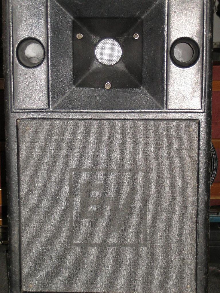

הרמקולים לפני הצביעה של הרשתות לכסף. בכל זאת הן בנות 20+
ואחד אחרי. תמונה של המגבר שלי. ותמונה של הסאב מאינטרנט.

הרמקולים הם PULL RANGE. אבל אני חותך אותם דרך הסאב ב100HZ ב24DB
ללא הסאב בווליום שלי יש עיוות מהוופרים. ובנוסף. הם זזים מהעוצמה.
ועל תשכח שהוא צריך לנגן מ50HZ ועד ל 2KHZ. (אז אני עושה לו הנחה. מ100HZ בחיתוך של 24BD. שיהיה יותר נקי.

אני די אוהב את הסדרות המקצועיות של EV,
אבל מדובר ברמקולים שבקושי נכנסים בדלת...
אתה צודק. אני צריך לצלם אותם ביחד עם אבטיח. לפרופורציות

המגבר שברשותך כבר עבר את גיל 20.
אמקרון נקנתה ע"י קראון לפני איזה 15 שנה ומאז מצוין על המגבר קראון ולא אמקרון.
אני מבין שזה MT1200? איפה ממקומם אצלך הGAIN? בחלק הקד' ליד הלדים או מתחת לPL מאחורה?
תפתח את המגבר ותבדוק את הציר של המאורר- יש לו בוקסה שנותה לפתח חופש וכתוצאה מזה המאורר מתחיל לחרוק / להפסיק לעבוד.
בסה"כ אחלה מגבר (קצת חלש לפעמים), יש לי 14 כאלה בעבודה
