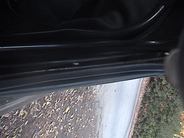

אבל, החלטתי להחלף את הגג.
רוב העבודה מאחורי (אני מקווה :lol: ), אבל יש לי שאלה, למי שמכיר,
בחלק המסומן בחץ, נראה לי שחסר חלק כלשהו, האם קיים חלק שסוגר את ה "ר" ?
קשה לי להאמין שהגג עצמו מוחזק עם ניטים.
תודה,
סער.

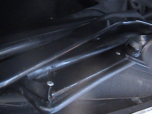

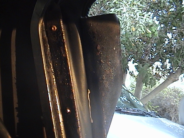

הגלגלים לא מתאימים לספיידר . סער לגבי הגג -אין ניטים ככלל , הכל בהדבקה או סגירות של פנלים וגומי . לא רואים בתמונה ....את האיזור וכו'
אודי.
תודה גלעד,
אכן לפי הוראות ההתקנה ישנם ניטים.
יש לך אולי אפשרות לצלם את האיזור של הניטים? כיצד הגג מותקן באיזור זה?
אני לא בטוח שמה שהבנתי מהשרטוט הוא הנכון...

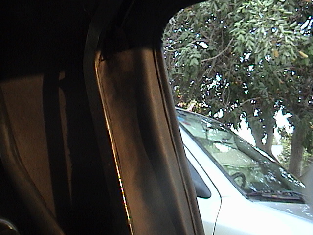

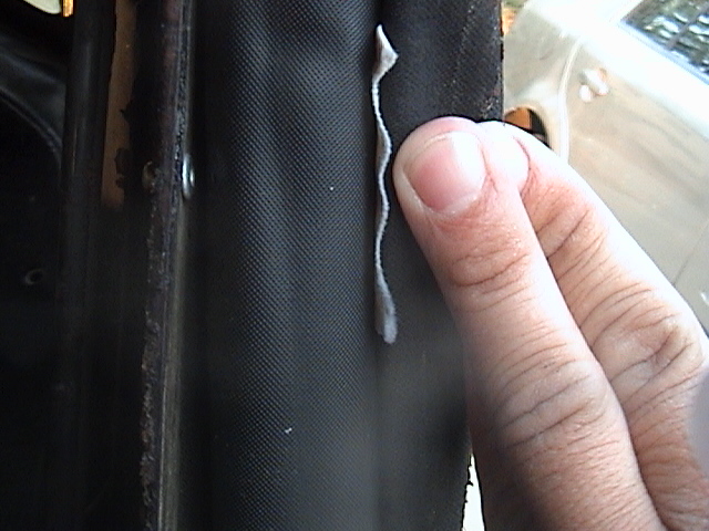

עקב עבודה על פרויקט נוסף (הקמת אתר משחקים), זמן העבודה של האלפא הצטמצם :oops:
אבל, סוף סוף סיימתי את החלפת הגג.
אני מוכרח להודות שלא חשבתי שזו כמות העבודה בהחלפת גג (אני זוכר את החלפת הגג בויטרה, משהו כמו 20 דקות עבודה...)
בכל אופן, זה הסתיים, מסתבר שקיבלתי גג "דפוק" ללא חורים לברגים וללא כיסוי לברגים.
כמובן שהמוכרים הציעו מיד שאשלח להם אותו בחזרה והם ישלחו חדש, אבל החלטתי לוותר על תענוגות המכס והדואר וחוררתי את הגג לבד.
