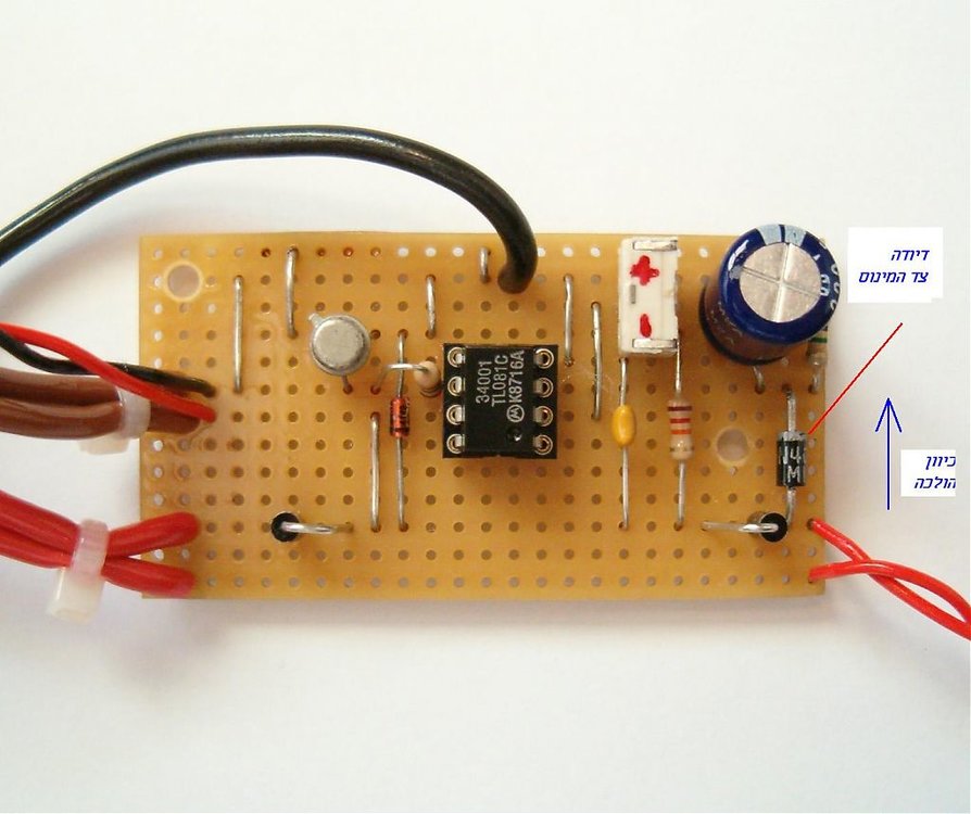

אני אישית מעדיף את הפיתרון הנהוג ברוב הרכבים בימינו. במידה והאורות נשארים דולקים אחרי הוצאת המפתח מהסוו'יץ ועם פתיחת דלת הנהג מופעל זמזם.
במידה ותרצה הסבר איך לחווט מעגל כזה אשמח לשרטט לך אחד כזה.
אני אשמח
תודה :-)
