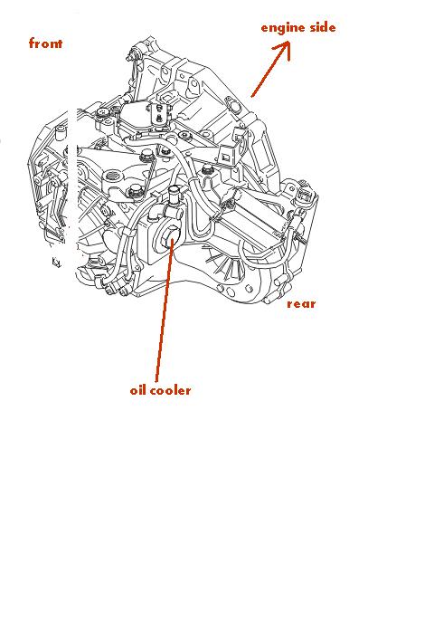

מה זו השיטה הזו של החלפה פעמיים , שלוש, ארבע?
בשביל למנוע את המצב הזה המציאו את השאיבה בעזרת מכונת ריקון . חיבור לניפל יציאה לקולר, תשאב את השמן וחיבור קנה לפתח המילוי תמלא את הגיר בשמן. כל זאת כאשר המנוע עובד בסרק.
ואם הקולר מותקן על הגיר ואין שום ניפל כניסה או יציאה לשמן (רק למים) ?
מצ"ב תמונה.
איציק
