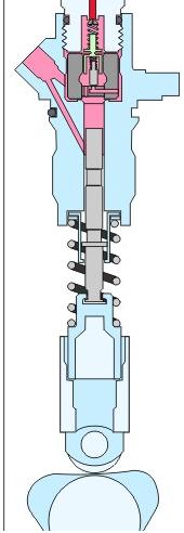

3. אם הבוכנות שבמשאבה לא מקבלות דלק, איך הקפיצים מצליחים לפתוח אותן כך שהן יישארו במגע עם גל הזיזים שלהן? אם אני מבין נכון את המערכת (כנראה שאני לא) אמור להיווצר שם וואקום שלא יאפשר לקפיצים לפתוח את הבוכנות. באם לא נשמר מגע כזה מה מונע מהבוכנות "לחטוף מכות" מגל הזיזים? כל זמן עבודת המנוע יגיע סולר למשאבת לחץ גבוה, הדלק דרוש לשימון וללא סולר המשאבה תנזק.
אם מגיע אליהן סולר כשהן נפתחות ע"י הקפיץ, אז כשהן נסגרות ע"י גל הזיזים הן דוחפות את הסולר הזה לכיוון המסילה והסולר הזה יעלה את הלחץ עד ששסתום הבטחון ייפרץ. מה אני מפספס כאן?
תמיד יש לחץ במסילה, מידת הלחץ היא ביחס ישר למידת פתיחת שסתום הוויסות. גם כאשר המרססים לא נפתחים המשאבה מייצרת לחץ ותמיד יש דליפה מזערית לעודפים דרך המרססים ודרך הפלנג'רים (לצורך סיכה).
OK. הבנתי שתמיד יש כניסה , ולו מזערית, של דלק שנדרשת כדי לפצות על הדליפות במזרקים. אבל עדיין, כמות כזו בוודאי לא מספיקה כדי למלא את הנפח שנוצר כאשר הבוכנות נפתחות ע"י הקפיץ למלוא המהלך.
מה שאתה טוען הגיוני, יש לך אולי שרטוט cross section של המשאבה המדוברת?
