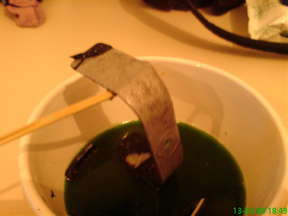

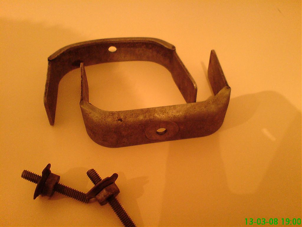

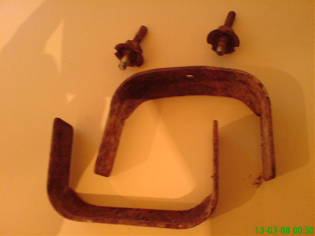

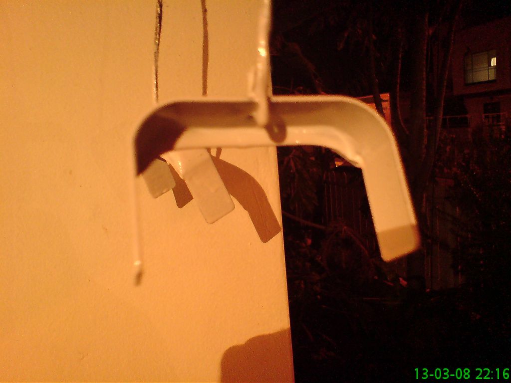

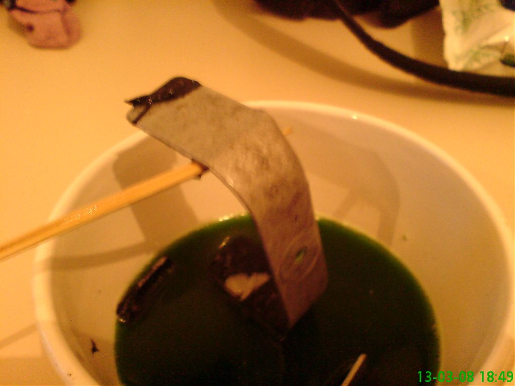

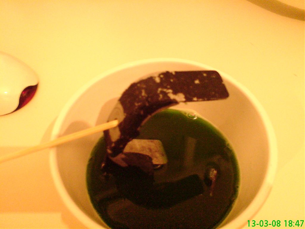

לפני 22 שעות, hans כתב:
שאלה למי שהתנסה בניקוי חלקים מחלודה ושאר ירקות, :conf:
קניתי במגה 3 יח' ג'יל לניקוי אסלות של CIF פנטסטיק, פחות מ 1 ליטר לאריזה. לא מצאתי אריזות גדולות יותר.
השאלה : האם ניתן לדלל את החומר במים על מנת לקבל עומק לטבילת החלקים ?
אם כן, מה הריכוז המומלץ על מנת לא לפגוע בחומר הפעיל ?
תודה,
ישראל
50/50 גם עובד נהדר.
ישראל, העניין הזה עובד מצויין, לפי כמות החלודה אצלך באוטו זה יחסוך לך הרבה כסף על ניקוי חול לחלקים קטנים עד בנוניים,
אתמול ניסיתי לראשונה את השיטה ואני חייב לומר שזה מדהים, היו לי 2 חלקים ממש חלודים קרוב לרקבון שחשבתי לשייף אותם עם מלטשת שולחנית (עבודה מאומצת של לפחות חצי שעה) אבל החלטתי לנסות עם חומר אסלות של סנו,
שמתי את החלק אתמול בלילה והיום שחזרתי לבית אחרי הצהריים הסתבר שהחלודה הפכה למין "קרום" כמו של חלב על המתכת,
שטיפה קלה במים "והקרום" נופל והחלק ממש חדש, לאחר מכן צבעתי אותו צביעה ראשונית.
מרוב אושר אני מתחיל לטבול מלא חלקים :multi:
